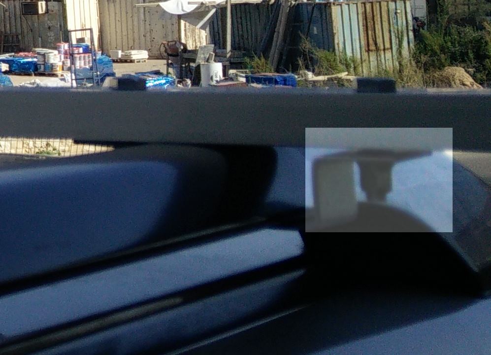

צודק, לא הבנתי וגם עכשיו אני לא לגמרי סגור על מה שניסית להסביר. קצת קשה להעביר את המסר בהתכתבות ואני לא רוצה לתת לך עצה שתעשה נזק. תמונה או אפילו סכמה פשוטה ב-paint תעזור לי (ולשאר הקוראים) להבין אותך טוב יותר.
לא בעיה. החלק המודגש:
זאת חתיכת פח מכופפת, שעליה לחצתי ניט כזה:
שמתאים להברגת M8, הברגים שמתחברים אליו מלמעלה - הם ברגי M8 נירוסטה.

אז אתה בעצם שוקל להשתמש באותו קדח לשתי מטרות - חיבור הפרופיל לתושבת וחיבור הטבעות לפרופיל? או ששוב יש לי קשיים בהבנת הנקרא? :-)
בכל אופן, לא הייתי מפרק את אומי הניט. זה פתרון אלגנטי שחבל לוותר עליו, ולהברגות M8 הרבה יותר קל להתאים דיסקה קפיצית, ריפלוק או כל פתרון אחר.

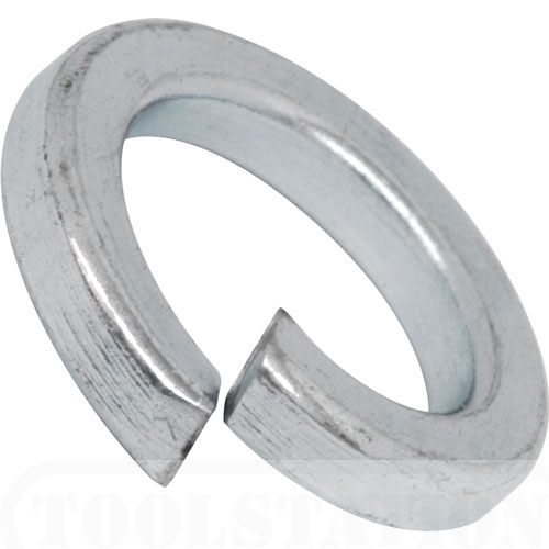

לגבי דיסקית קפיצית, עד כה הנסיון שלי חולק על התיאוריה שלך. ע"מ להשלים את התמונה ולא סתם לירות תגובות של "אחד שיודע", אשמח אם תסביר באיזה מצבים דיסקית קפיצית כן יעילה אם לא כדי למנוע פתיחה עצמית עקב רעידות.
בצבא ובספרות של ייצרני הרכבים אכן מתייחסים לאום ניילוק כאום שמתאימה לסגירה חד פעמית. לרוב השימושים הלא קריטיים ניתן להשתמש באום כ-3-4 פעמים מבלי לגרוע מיכולת האבטחה העצמית של האום בפני פתיחה.
במקרה של פותח האשכול היה נדמה לי שהוא מחפש פיתרון הידוק חד פעמי ולא פתיחה וסגירה רב פעמית.
לגבי דיסקיות קפיציות לא מדובר כאן על תיאוריה אלא על פרקטיקה של 20 שנות תכנון חלקי מכונות לפי תקני NAS/MIL ושאר הקללות.
נכון כולם חושבים שדיסקית קפיצית מונעת פתיחה עצמית של האום במקרה של חלקים החשופים לרעידות וגם תמצא שפע של מאמרים 'מקצועיים' אשר מאששים את הטענה הזו אבל זו טעות נפוצה.
תחשוב בהגיון פשוט..תעשה סימולציה בראש.
בזמן הידוק של אום שמתחתיו מניחים דיסקית קפיצית סטנדרטית הדיסקית מקבלת דפורמציה אלסטית עד אשר הדיסקית נהפכת להיות שטוחה
ממש כמו דיסקה שטוחה רגילה ולמעשה אין לדיסקית שום ערך בפני פתיחה עצמית של האום ברעידות.

דריש - הצ'ופצ'יק של הקומקום!!! פעם אחרונה מוקד... קדחתי חורים נוספים בשביל הטבעות. יש לנו שני חורים להידוק הפרופיל, ועוד חור בודד בקצה מוכן בשביל הטבעות. סך הכל שלושה קדחים. אני מקווה שהייתי ברור עכשיו ;)
מרק, 'צטער. עדיין לא הבנתי את הקטע עם הקפיצית. יותר מזה, במקרה אני עוסק בייצור לתחום הצבאי. והרבה פעמים דורשים בתוכניות שימוש בדיסקה קפיצית אפילו בלי שימוש בדבק הברגות.
קרא את הכתוב הקישור וצפה בווידיאו. ישנם טאבואים שקשה לשנות.
http://www.boltscience.com/pages/helicalspringwashers.htm
איזה כייף לי :)
מרק - אני נוטה להאמין לך גם כשכל התעשייה אומרת אחרת, אבל זה עדיין לא מתיישב עם הנסיון שלי. החל ממדפסות תעשייתיות שהגיעו ללקוח עם חיבורים רופפים ואז גילינו שבמפעל שכחו לשים בהן את הדיסקיות הקפיציות, וכלה במתקנים תוצרת בית (מחומרים רכים כמו עץ ופלסטיק) שהתקנתי במכונית והתרופפו תוך שבועות בודדים, עד ששמתי דיסקיות קפיציות ומאז הם מחזיקים מעמד. איך אתה מסביר את זה?
נקודה נוספת - בהנחה והטענה שלך ושל bolt science נכונה, למה שמהנדסים בוגרי טכניון ואפילו חברות הנדסה גדולות כמו זיו-אב ימשיכו לעבוד בצורה עקומה? הרי לכאורה זה סתם מבזבז כסף, מגביר את הסיכון לאבד חלקים קטנים ופוגע בסרביסביליות של המכלול. ועדיין כל תעשיית המוצרים המולטידיסציפלינריים בארץ (סייטקס, קודאק, אפלייד, אורבוטק, לומניס ועוד ועוד) נצמדים לשיטה הזאת. מדוע?

לגרום לאומים ללא ניילוק לא להפתח מעצמם.
