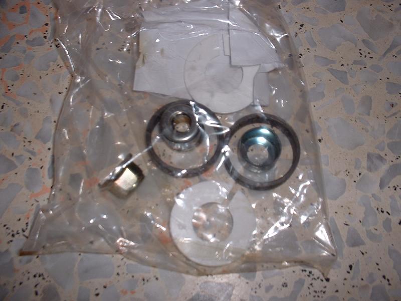

קיבלתי עם הבולמים בוקסות כאלה וגומיות לבנות משהו, אתה תצליח לזהות במה מדובר אם אני אצלם תמונה?
