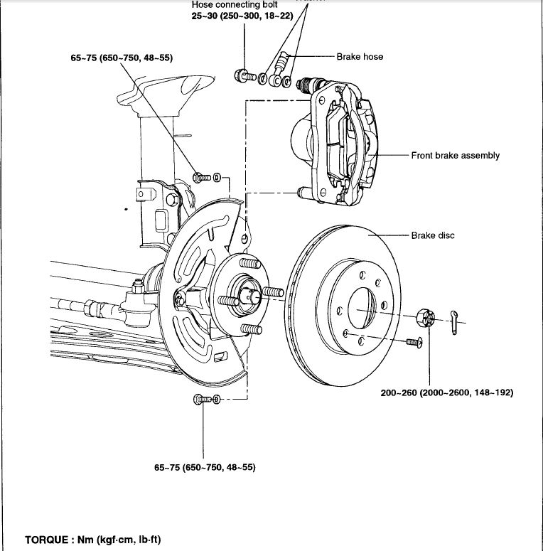

אם הרעש נשמע גם בלי לחיצה על הדוושה, הייתי בודק את מגן הפח של הצלחת.
הוא מתעקם די בקלות, תוודא שהוא לא נוגע בצלחת בכל ההיקף שלו.

[ATTACH=CONFIG]431959[/ATTACH]
פירקתי עכשיו את הגלגל, אכן ראיתי שהמגן מלמטה ממש קרוב לצלחת משהו כמו חצי מ"מ, הרחקתי אותו עם מברג.
כמו כן גם פירקתי את הרפידות ושמתי לב לחלק מסוים שנראה עקום (הבנתי שקוראים לזה פחיות?) אז הוצאתי את שניהם והרכבתי חזרה, זה בסדר או לקנות חדש?
נסיעת מבחן קצרה עשתה רושם שנעלמה הבעיה והרכב בולם מצוין.
