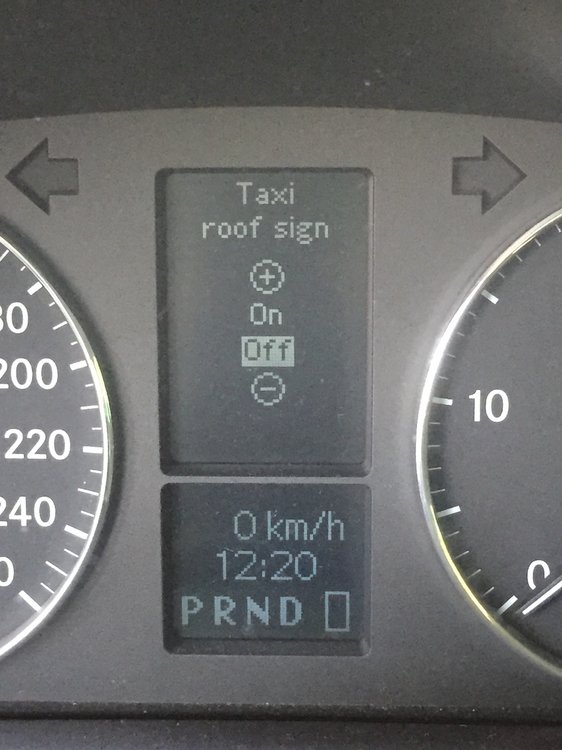

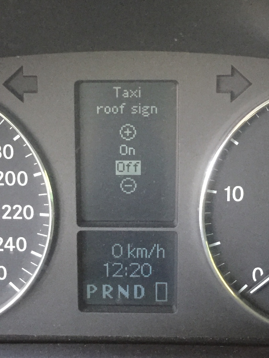

אצלי למשל (C-קלאס אחרי מונית) יש בתפריט בלוח השעונים תפריט הקשור לתאורת מונית, אז אני מתאר לעצמי שהרכב יצא מהמפעל כשהוא מיועד לשמש כמוניות - רמת אבזור\גימור ספציפית.
יתכן שהתפריט בלוח השעונים מקורו בקידוד של אחד המודולים, משהו שניתן לעשות גם אצל היבואן הישראלי.

חיפוש מהיר בגוגל העלה שכנראה ניתן לכבות את התפריט הזה באמצעות תוכנת דיאגנוסטיקה יעודית שנקראת Vediamo, הנה הלינק.
