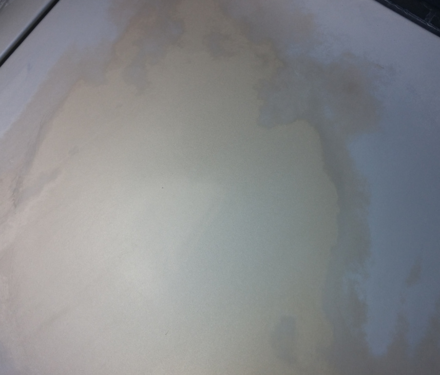

כמו שרואים בתמונות, הצבע במצב מזעזע. בדקתי עלויות של קומפרסור,אקדח ברמה, ומחירים שונים של צבע לפי קוד, בשביל לבצע צביעה כללית.
אבל אז בא לי רעיון, למה לא לנסות ללטש עם נייר מים?
התוצאות הפתיעו אותי מאד.
התחלתי עם נייר 600 עם הרבה מים וסבון, כשנזהרתי לא להגזים בעומק והלחץ שהפעלתי. בכל זאת נייר 600. במקרה היה איתי APC אז השתמשי איתו להחלקה.
אחרי זה עברתי לנייר 1000- 1200- 1500, והתוצאה היא גימור חלק וחשיפה של הצבע המקורי! צבע זהב מטלי.
קצת פוליש גס, וקצת פוליש עדין, והצבע הפך מבריק וחלק בנקודה מסוימת שבדקתי. אני מקווה שתצליחו להבין מהתמונה. התוצאה מרשימה מאד. קשה להעביר את המסר במצלמה של סמרטפון.
עכשיו אני רוצה לדעת, האם כדאי לי לעבוד ידנית על כל הרכב עם נייר מים(ללא מכונה), או שכדאי לעבוד עם מכונה, עם פרווה ומוצר יעודי לפוליש גס, או שאת הגימור הסופי בלבד להשאיר למכונה.
ודבר חשוב, האם אצטרך ליישם לכה לאחר הגימור הסופי? או להסתפק באוטם צבע שתמליצו?
תמונות להתרשמות.

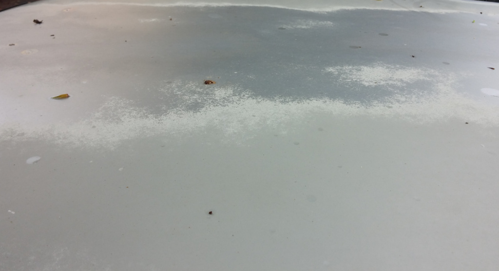

צבע לפני ליטוש ידני.
גג עם לכה שרופה.
גג ודלתות.

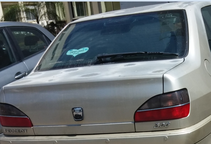

תא מטען לפני ליטוש.
מבט כללי של המצב. הכל יורד עם ניירות במידות שנות, והצבע המקורי נחשף.

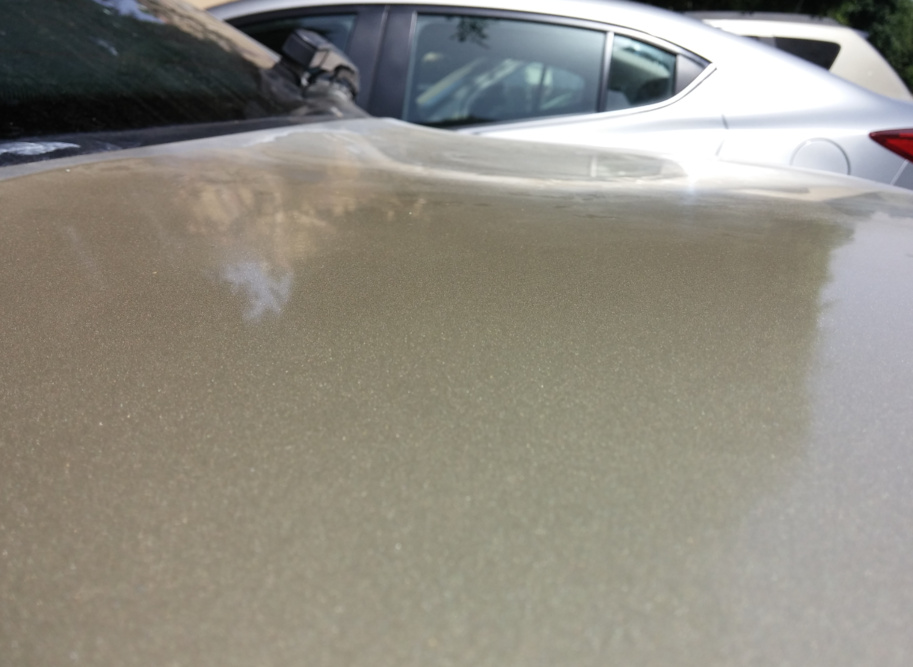

תא מטען לאחר ליטוש עם ניירות מים, ומעט פוליש. הגעתי לצבע המקורי. עשיתי ניסוי רק בתא המטען.
תוצאה של מעט מאד ברק, השתמשתי רק בנייר 1500 וקצת פוליש עדין.

משתף בהתקדמות שלי, ומקווה לקבל המלצות להתקדמות, לקבלת גימור סופי ברמה גבוהה.
עד עכשיו אני עושה שלייף סבון גס, מתחיל ב בנייר 600 ומסיים ב 2500. עובר לפוליש גס, ואז לבינוני עדין. אין לי ממש ידית או ספוג ליישום ידני,לכן משתמש בפד כותנה לאיפור.
הפוליש של חברת טרטלס בינתיים, גם הווקס. אני יודע שזה לא הטופ, זה רק למטרת ניסיון.
בסך הכל לעומת הזוועה קודם, המצב אפשר להגיד מעולה. אבל מבקש עזרה האם כדאי לי לרכוש זוג מכונות, למטרת גימור סופי.
האחת רוטורית להורדה של שכבה גסה,כתחליף לשלייף.
ואת השנייה, DA להחלקה אחרונה.
מבקש המלצות, להמשך אני באמת לא יודע איך להמשיך לקבלת רמת גימור טובה יותר. בתמונות, לא רואים שיש סווירלים ושריטות עדינות שקשה להוריד ידנית.
אגב, אני צריך ליישם לכה? או אוטם יסגור פינה?

אפשר תמונות של לפני אחרי שאינן תמונות תקריב?

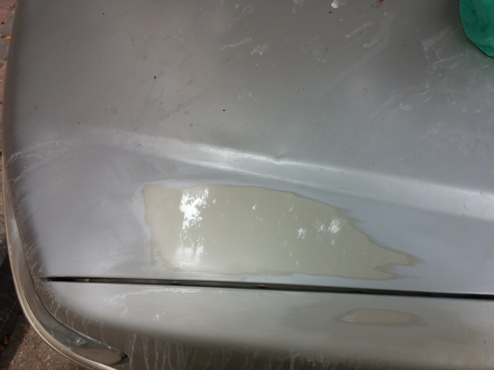

כן בטח. הינה טריות.
התאורה לא משהו אבל זה מה יש.

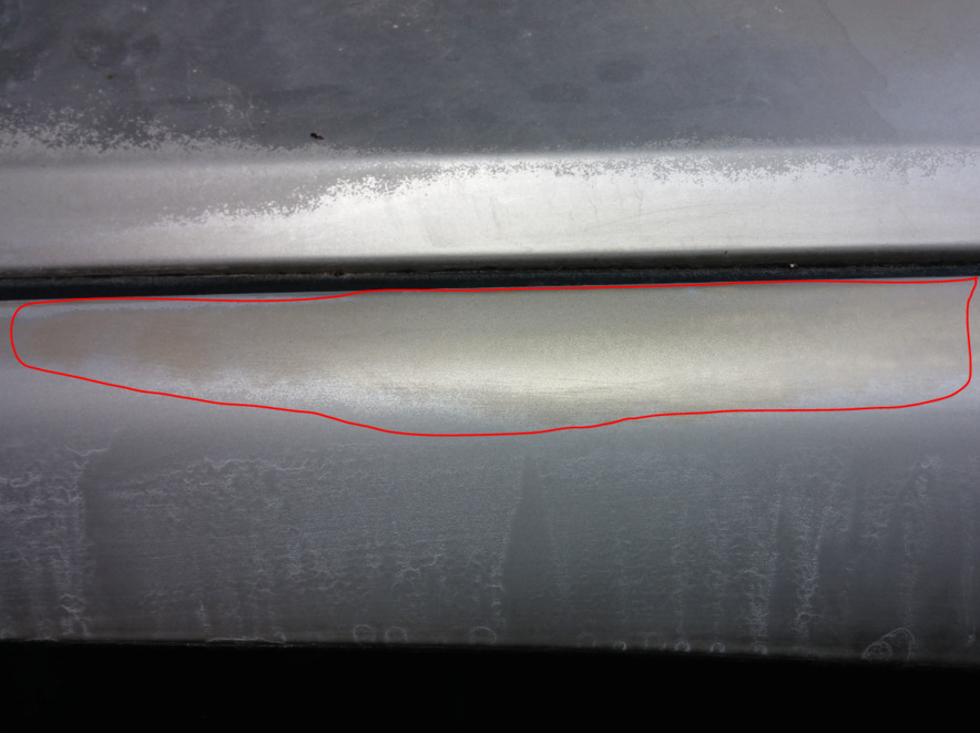

זה לפני עבודה.
[ATTACH=CONFIG]424673[/ATTACH]

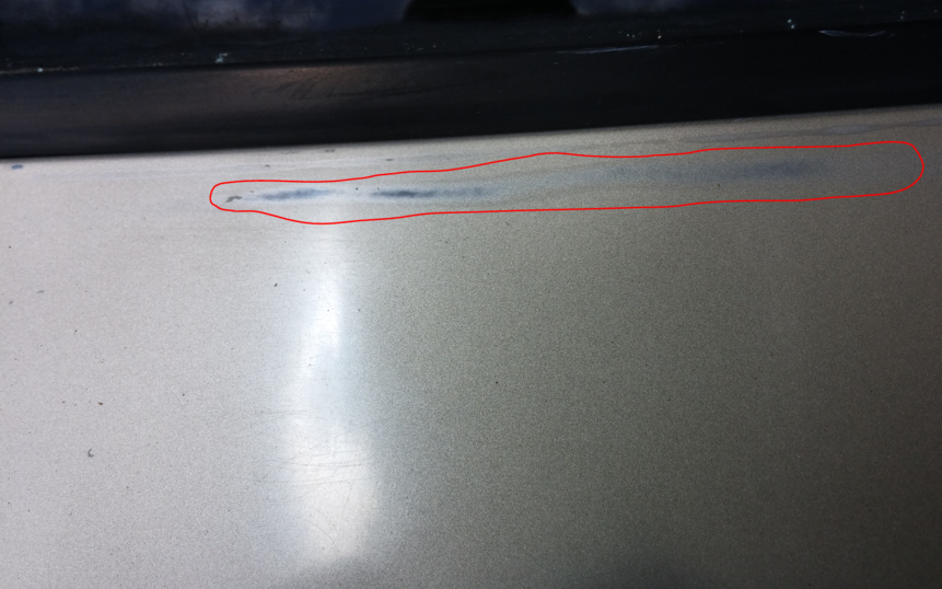

את מה שרואים מסומן באדום, זה שלייף עם נייר 600, שחושף את הצבע המקורי.
[ATTACH=CONFIG]424675[/ATTACH]

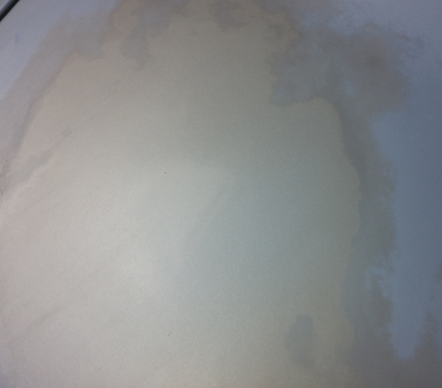

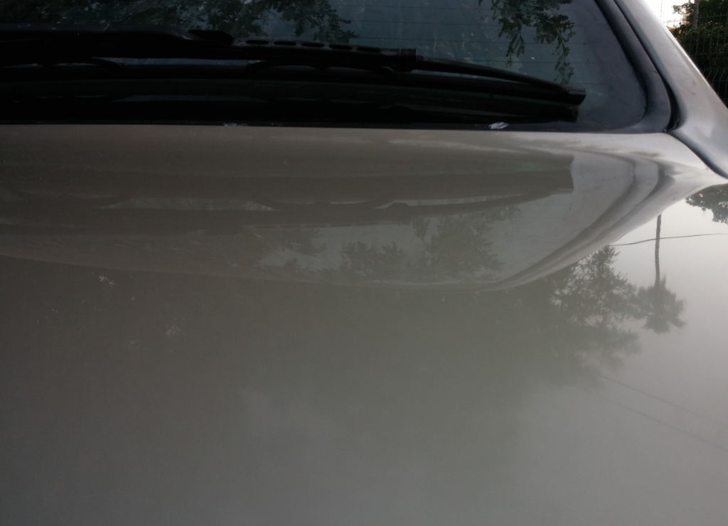

וזה לאחר שלייף 2500 עם פוליש 2 דרגות.
[ATTACH=CONFIG]424674[/ATTACH]

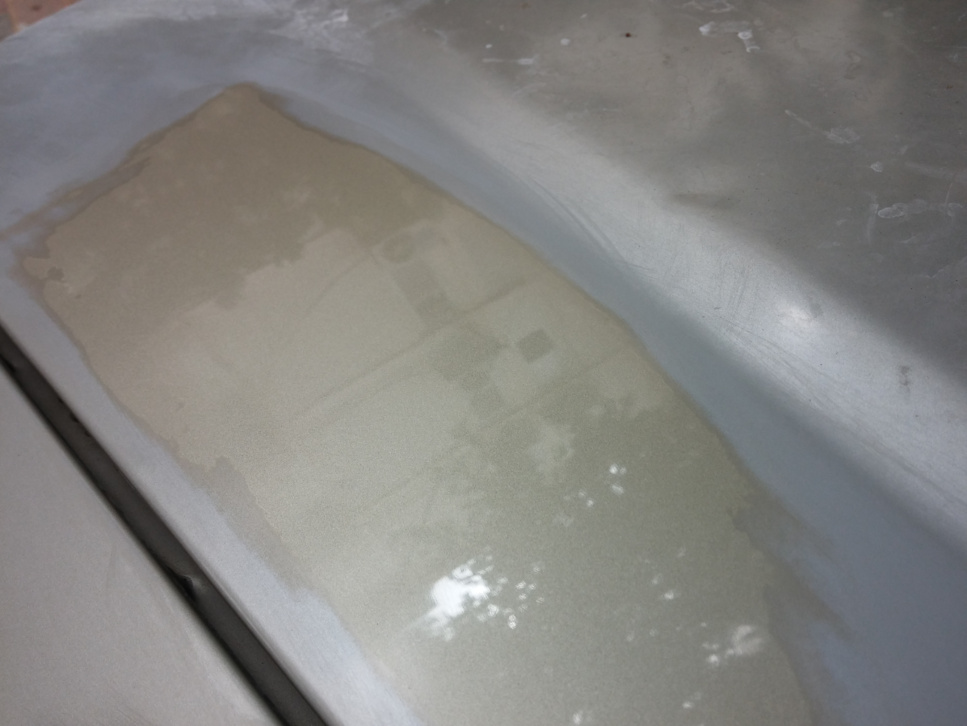

כאן בגלל חוסר ניסיון, הגעתי לצבע יסוד. אני חושב ש תרסיס לפי קוד צבע אוכל נקודתית לטפל בזה.

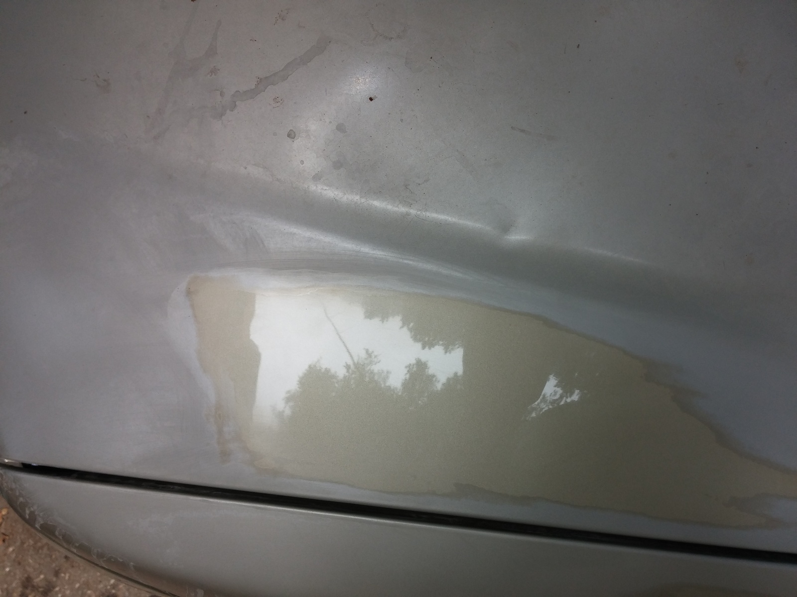

גם כאן, אותו דבר.
בחלק מהמקומות, נדרשת התייחסות אחרת ופחות אגרסיבית. למשל מכסה מנוע פשוט שינה את צבעו מזהב, לכסף דהוי, וכן בעוד מקומות כמו ספי הדלתות וכנפיים.
איך לדעתך כדאי לי להמשיך? שלייף סבון ידני לפי רמת הנזק ללא מכונה?

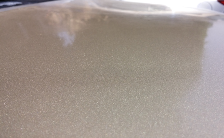

תודה על הקישור. זה בדיוק מה שאני עושה, רק בצורה ידנית.
עשיתי עכשיו קטע של 20*10 רק בשביל לראות אם אני בכיוון. ויצא לא פחות ממושלם.
יש לכם המלצה על פדים לרוטורית? פד גס, עדין, ואפליקטור וואקס. או שפשוט ללכת לאוטוסטור ושם ידעו להכווין אותי. לא יודע אם משנה, אבל למטרה הזאת אני ארכוש רוטורית של יונדאי HD 5180 שתספיק בשביל לבצע פוליש.
אגב, אני מעדיף המלצות על 4" שכן מעדיף לעבוד בקטן, אבל עדיין עם מכונה. בכל מקרה, שלייף נראה לי אבצע ידנית.
הברק מושלם, ללא שריטות, וללא ישום כל ווקס או אוטם כלשהו.
פשוט שלייף מניירות-600-2500. פוליש גס ופיניש עדין.
אני מרוצה. עכשיו נשאר רק את כל האוטו!!

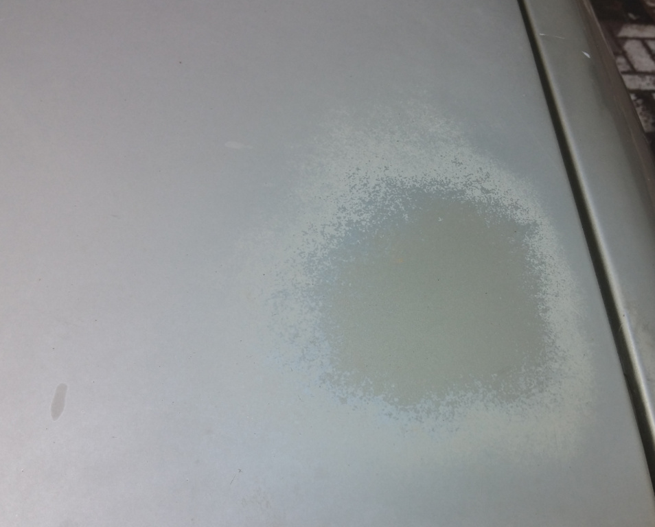

אני לא יודע אם הרכב נצבע. אני חושב שלא. אבל מה שרואים ללא ברק זה הצבע השרוף עם הלכה השרופה. הגימור המבריק זה מה שהסתתר מתחת.
