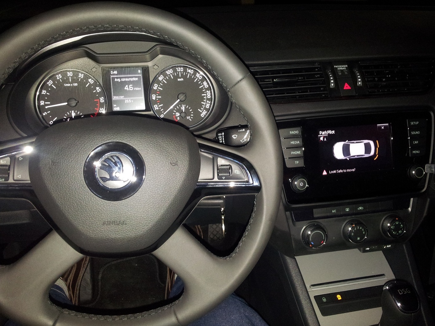

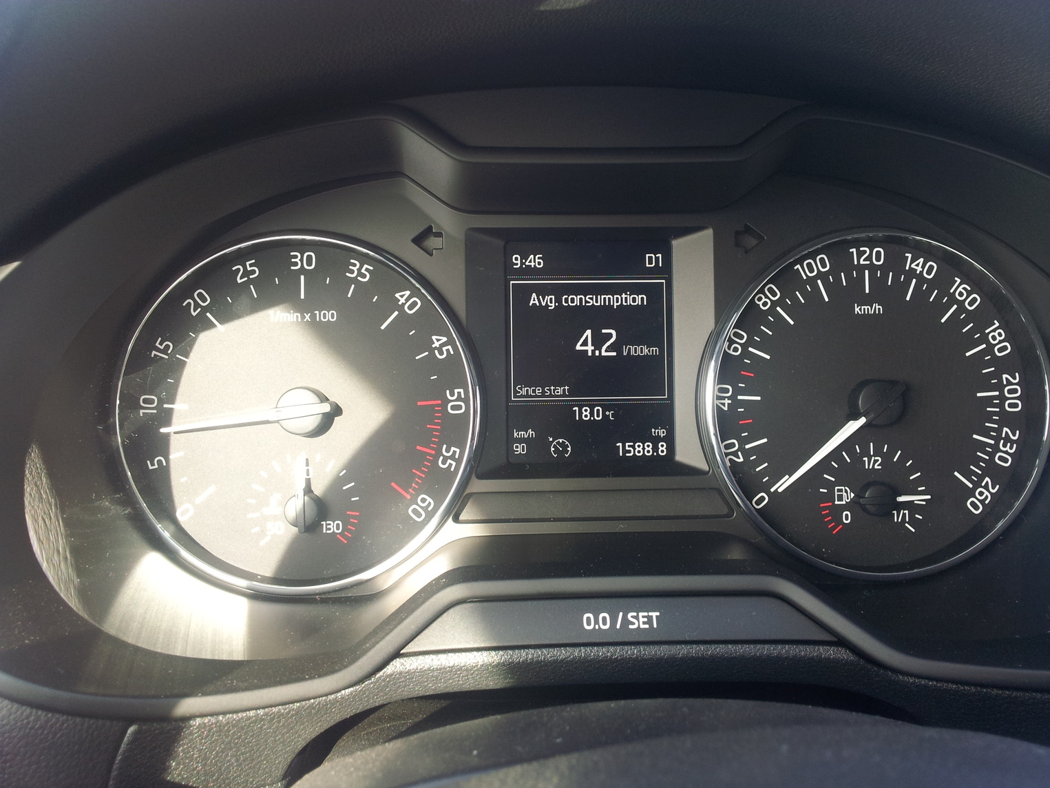

מצרף תמונות שמראות תצוגה של חיישני רוורס וצריכת דלק בין עירונית רגועה.
