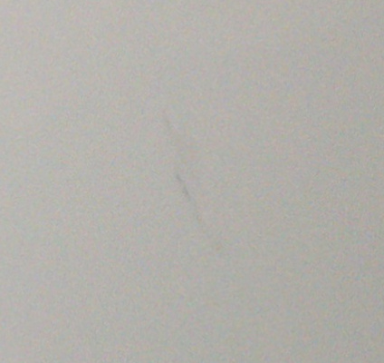

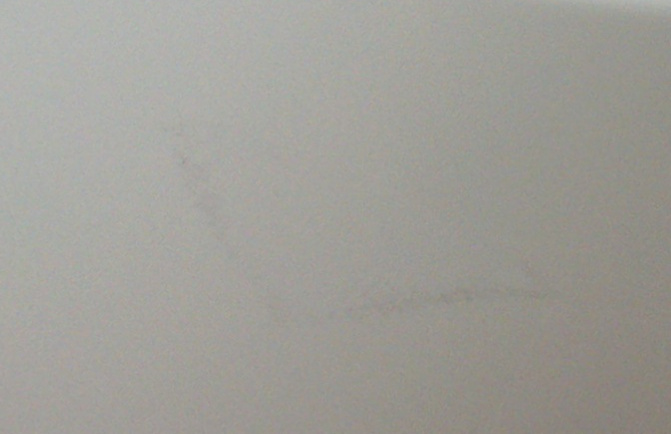

צירפתי תמונות, שאני מקווה שהן ברורות דיין, של שריטה עמוקה ושפשוף שטחי. במוסך מורשה רוצים 1400 ₪ לצביעת הכנף כולה, בטענה שכל דבר אחר לא יהיה טוב מספיק. האם זה נכון? האם יש מוצר בשוק שיוכל לטפל בכך באופן סביר בפחות כסף?
באשר לשפשוף, מה אפשר לעשות? הוא בפרוש על פני השטח – למיטב הבנתי צבע הפגוש של המשפשף. אילו מוצרים ישנם שיוכלו להסיר את השפשוף באופן מושלם ובעלות נמוכה?
:idea:
קצת קשה להבחין מהתמונות. אם השפשוף הוא רק על פני השטח או בכלל צבע מהפגוש של הרכב השני, כנראה שפוליש יסיר אותו או לפחות ישפר מאוד את המצב. לגבי השריטה, מה האורך שלה? בשביל שריטה לא ארוכה חבל לצבוע פגוש שלם, אפשר לקנות צבע על פי קוד צבע הרכב ולעשות טיפול מקומי, עבודה עצמית איטית ואיכותית יכולה להניב תוצאות יפות מאוד. אם אתה מאזור המרכז דבר איתי, אנסה לעזור בחומרים ובידע.
היי, ראשית כל תודה רבה על ההצעה האדיבה! יפה מצידך. לצערי אני לא מהמרכז, אבל אני מרשה לעצמי להיענות להצעה בכל זמן נתון, אם וכאשר אזדמן לאזור.. ;) אורך השריטה הוא 5 מ"מ. כמה כסף וזמן צריך כדי לגרום לה להיעלם? באשר לשפשוף, בוודאות צריך פוליש? זה בגדר המינימום שצריך? אני שואל כי הבנתי שפוליש כרוך בהסרה של חלק מהלכה..
:idea:
זה מוגזם לחלוטין לצבוע כנף בשביל שריטה של 5 מ"מ.
תעשה פוליש, גם נראה שהשריטה לא עמוקה.
הפוליש מוריד שכבה אפסית מהלכה אין מה לדאוג, עושים את זה לפני מסירה לפעמים.
מצטרף להצעת עזרה. אני מרחובות. אם אתה מהאזור דבר איתי ננסה להסיר\לטשטש את הנזק (קצת קשה להבין במה באמת מדובר מהתמונות).
בגדול, אם אתה מרגיש את השריטה עם הציפורן והיא עמוקה מידי פוליש לא יוכל להסיר אותה. אבל במידה והשריטה לא מורגשת [ציפורן לא נתקעת] לא תהיה בעיה להוריד עם פוליש.
