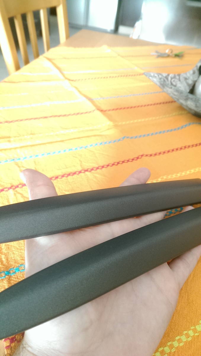

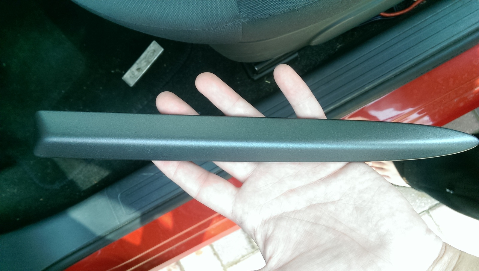

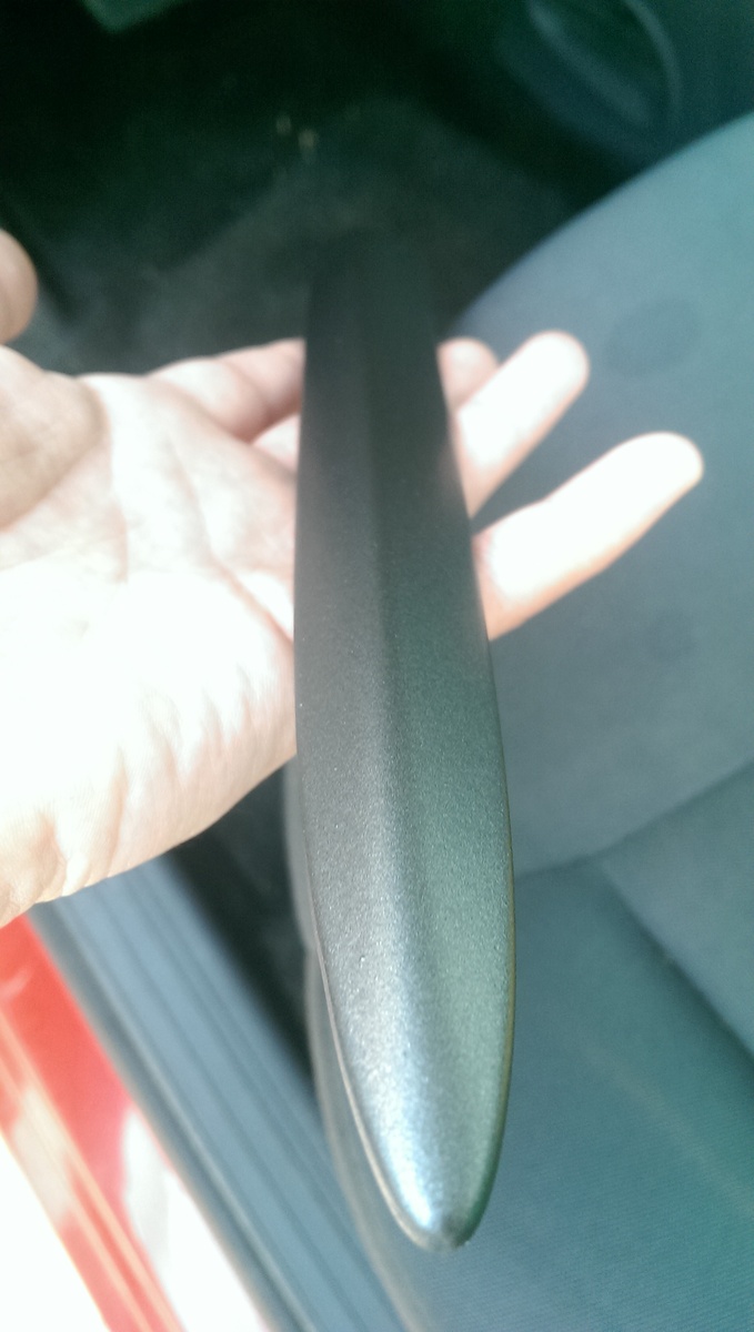

חוזר לעדכן בנוגע לפלסטידיפ על ה"שפם" של הפיאט, היום עשיתי כמה שכבות של אפור ANTHRACITE ויצא מושלם.
אחד מהשפמים דווקא בשכבה השניה עפה מגבת מליד, ונגעה בקצה, אבל למזלי הצלחתי לתקן כמעט לגמרי.
4-5 שכבות לאחר נקיון עם IPA של הניקלים וניגוב עם מטלית כדי שלא ישארו סימני אצבעות / שמן או לכלוך.
לבנתיים נראה טוב, נדביק בהמשך על הרכב ונותר רק לקוות שלא יגנבו גם את אלה (עכשיו יש סיבה יותר טובה)
הטקסטורה יצאה ממש חלקה, נראית כמו צבע מטאלי נוצץ מעט, נותר לעשות גם את הידיות וגם את המגש מניקל האחורי של התא מטען
