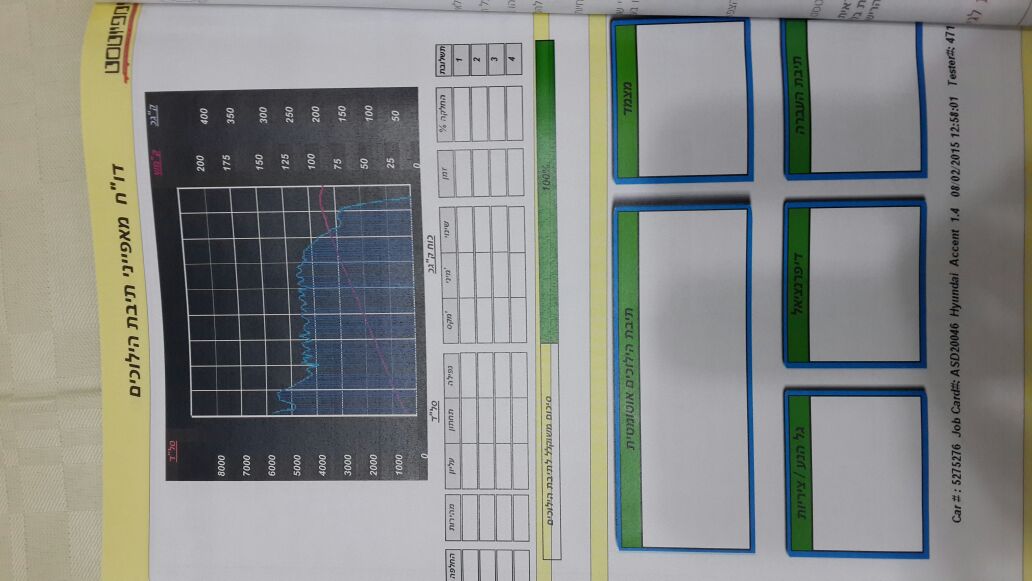

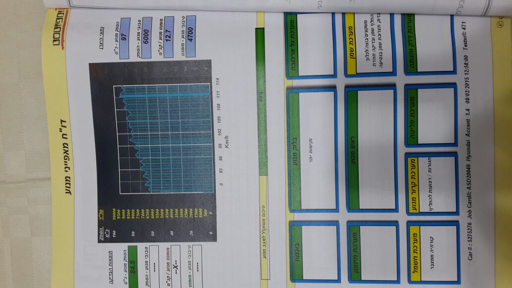

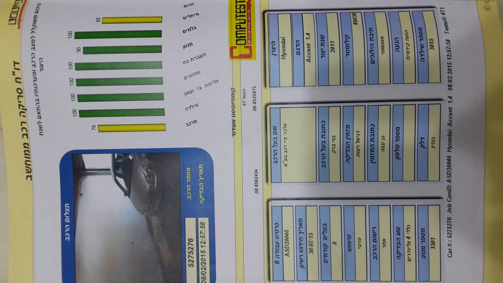

קיבלו חו"ד שגם בלי קשר לבוצה במנוע רואים ירידת תפוקה או משהו כזה במנוע ושזה ממש לא כדאי.
רואים משהו כזה במנוע? אולי אני מתבלבל במושג אבל אמרו שהבדיקה מראה על עוד משהו במנוע.
חוץ מזה שיש עוד 4000 ק"מ (חודשיים במושגים שלנו) טיפול טיימינג יקר - צריך לדרוש הורדת מחיר על זה?
בלי קשר קיבלתי המלצה לרדת לשנתון 2010 ולחפש רכב של מנוע 1600 בגלל חיסכון בדלק.
אין ירידת הספק משמעותית.
מ-97 נתוני יצרן (שהוא מטבעו אדם אופטימי :-P) , ל-84 על הדיינו במכון, לרכב בן 3 עם כמעט 90 אק"מ, זה מאד סביר.

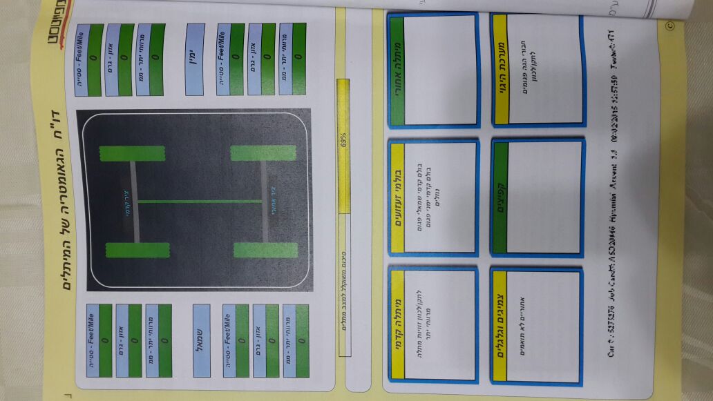

לגבי הבדיקה ששלחתי, מה המשמעות והחומרה של הפרטים הבאים:
1. נקישות יתר במנוע.
2. לכלוך ובוצה בשמן מנוע.
3. חיבורי הגה פגומים.
האם אלו דברים שכדאי לא להתפשר עליהם ולחפש רכב נקי בהקשרים האלו, או שלא צריך לפחד מזה ורק לנסות להתפשר במחיר?
יצויין שאני מחפש כמובן להוזיל את המחיר, אבל כן חשוב לי לא לקנות רכב בעייתי שיתזז אותי מהבית למוסך ובחזרה...
1. ככל הנראה כסת"ח של מכון הבדיקה. נקישות יכולות להצביע על מליון בעיות, מרימי שסתומים, חופש בטלטלים או בבוכנות ועוד "אסונות", שעדיף שלא תחשוב עליהם.
המכונים רושמים את זה כמעט בכל בדיקה (גם כשאין שום נקישות), ואז, אם חלילה תחזור לתבוע על משהו, אם יאמרו שהם התריעו, והיית צריך לבדוק זאת...
מה שכן, לא צריך להיות מכונאי מוסמך כדי לאבחן אותן. אתה יכול להניע את הרכב עם מנוע פתוח, לשחק קצת עם המצערת, ולשמוע בעצמך אם ישנם רעשים משונים.
2. בוצה, כמו שאתה יכול לראות בקישורים שNSW העלה בראשית הת'רד, הם בעצם משקעי שמן שנוצרים מחוסר שמן, שמן שלא הוחלף בזמן, או שמן מאיכות נמוכה. אופייני מאד לכלל רכבי הליסינג שמתוחזקים בתחזוקת שבר. (אגב, בוצה בכמות גדולה עלולה לגרום לנקישות במנוע...) .
בעקרון, ניתן עדיין לעשות פלאשינג למנוע (במוסך אחראי שינקה אח"כ את הרשת ויחליף פילטר, כדי שלא יגרם נזק למשאבת השמן) ולא ישאר כמעט זכר לנזק.
3. חיבורי הגה="תפוחים". מעין מפרקים ממתכת עם ליבה מגומי. אתה יכול כבר להבין לבד, שזה חלק שיש לו בלאי טבעי. הגומי מצ'טקמק ויש "חופש בהיגוי" או כל מיני ניסוחים מקובלים של מכוני הבדיקה. תקלה לא חמורה, ולא יקרה במיוחד לתיקון. אם היא באמת קיימת, זו גם סיבה לפסילה במבחן הרישוי ("טסט").
