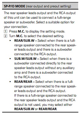

יש לי סוזוקי בלנו 99, עם מערכת של פיונר DEH-1600UB. ומגבר בלי סאב... האוטו לפני שבוע וקצת התחיל לעשות בעיות בהתנעה עד שהתניע רק עם כבלים. הסתבר שהמצר היה גמור אז החליפו לי אותו בחדש. עכשיו עד לפני שהחליפו אותו המערכת עבדה ממש מצויין. אבל מאז שהחליפו אותו למצבר חדש המערכת עובדת רק על באס... כמעט ואי אפשר להבן את המילים... שומעים בס ממש חזק.. ובפורומים פה קראתי אחרי זה שהיה צריך לעשות גיבוי לפני שמחליפים מצבר אחרת הוא מתאפס או משהו כזה. בכל אופן לא ידעתי את זה ונתי שיחליפו לי בלי גיבוי. ניסיתי בכל ההגדרות של המכשיר לנסות לתקן ולא הצלחתי וגם דרך המגבר כלום לא עוז. שניהם מחוברים ועובדיםאבל לא שומעים מילים בכלל.. שומעים רק המהום של הבאס. יש למישהו רעיון מה זה יכול ליהיות או איך אפשר אולי לטפל בזה?

עקוב אחרי ההוראות הבאות וכוון ל-Rear/Rear (תתחיל בתמונה הראשונה ותמשיך בשניה):
