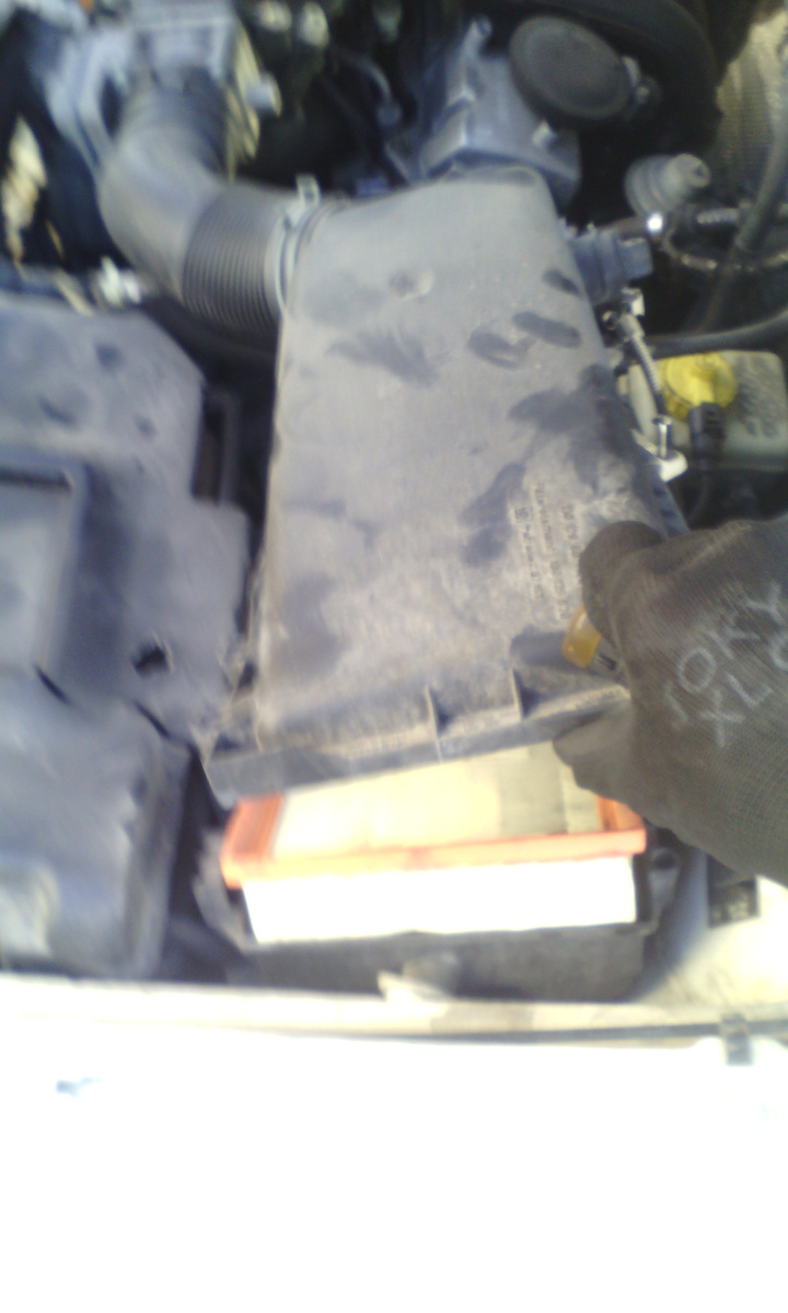

פילטר אוויר תחליפי

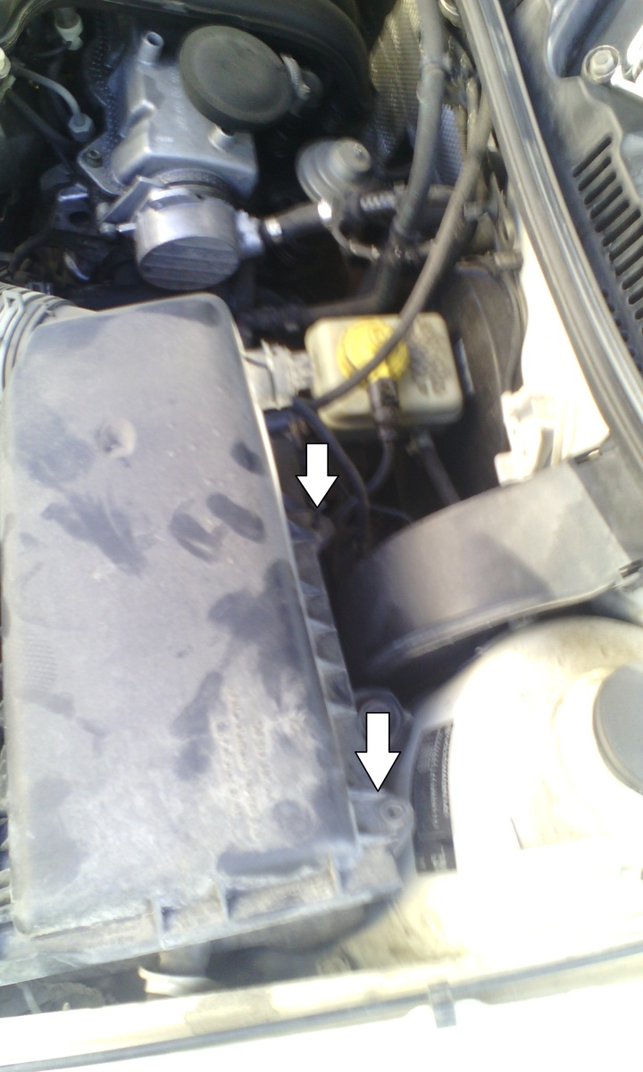

מברג פיליפס לפתיחת ברגי פילטר אוויר.

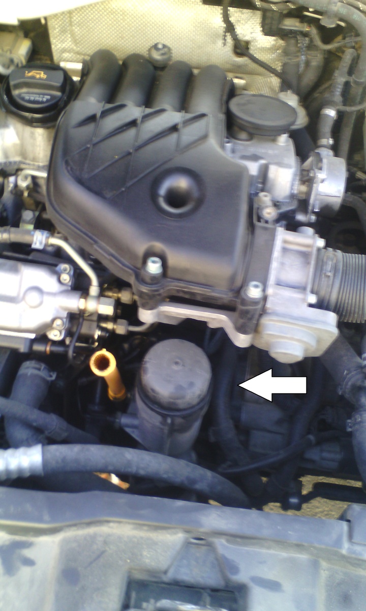

סה"כ במנוע הזה (דיזל, SDI) מאוד נוח לבצע טיפולים לבד, פילטר השמן נמצא למעלה ונוח לגישה. כנ"ל לגבי פילטר סולר(בטיפול זה לא החלפתי, ההמלצה היא כל 30K ק"מ)
