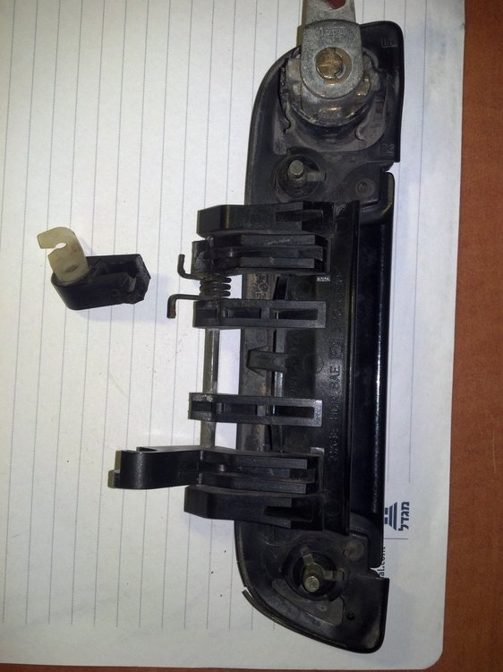

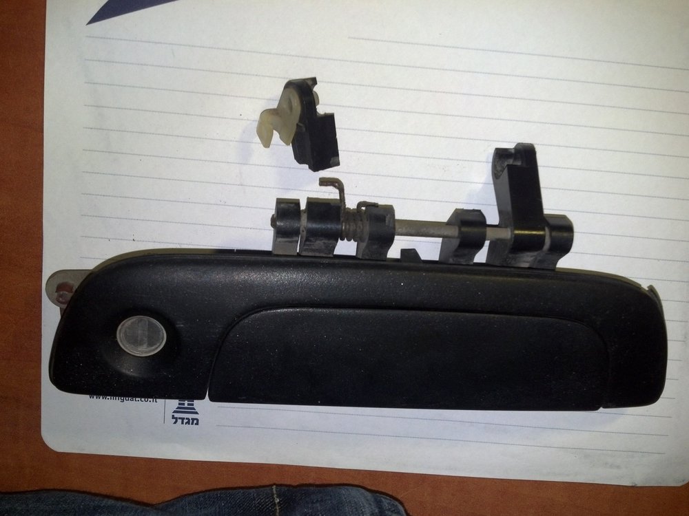

הרמתי את הידית לפתוח את הדלת (דלת הנוסע לצד הנהג) ושמעתי משהו נשבר, הידית כבר לא פתחה יותר את הדלת.
היום היה לי קצת זמן אז פירקתי את הידית.

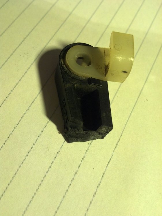

עכשיו אני מתלבט איך לתקן. חשבתי על סופר גלו בנקודת השבר ואפוקסי לחיזוק מסביב. או אולי כדאי לשלב גם דבק 6600 ?
יש דרכים מוצלחות יותר לתיקון ? מה דעתכם ?
היה לי ניסיון טוב עד עכשיו בתיקון חלקים ברכב אז אני בכל מקרה רוצה לנסות לתקן, אם התיקון ייכשל אני אקנה ידית חדשה.

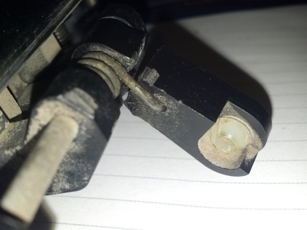

הרעיון שלי היה להשתמש בקפיץ כדי לחזק את ההדבקה.

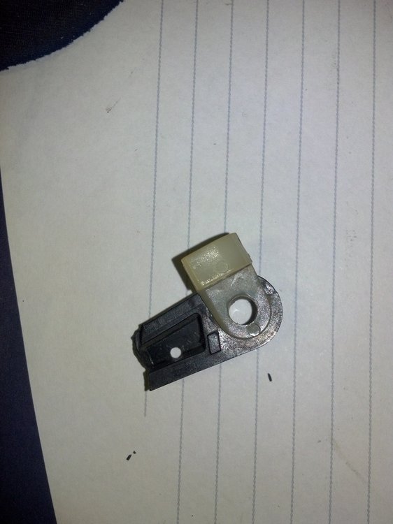

קודם כל קדחתי בפלסטיק שנשבר חור קטן לשם אפשר להכניס את קצה הקפיץ.
אני משיג בזה 2 דברים חשובים
1. מחבר את הקפיץ בצורה כזו שמורידה את הלחץ שהוא מפעיל על הפלסטיק המודבק
2. מדביק את זרוע הקפיץ ל 2 החלקים המודבקים ומשיג עוד חוזק ותמיכה להדבקה

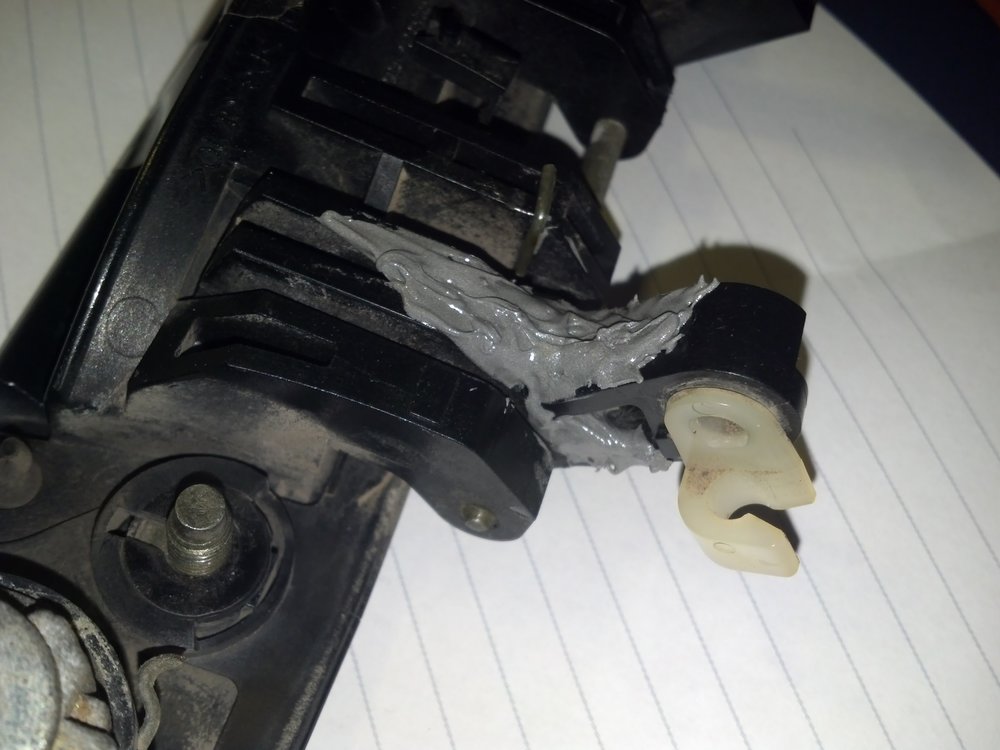

עטפתי הכל באפוקסי, והוספתי שכבה עבה במיוחד לתוך חלל המגרעת וגם לפנים ה"ברך" בחיבור.
התוצאה מרגישה דיי חזק, נראה איך זה יחזיק. סה"כ לקח לי כעשרים דקות הקדיחה וההדבקה. חסך לי לפחות שעה של נסיעה וקנייה של ידית חדשה, את זה אני תמיד יכול לעשות אם התיקון יקרוס.
חיברתי את הידית חזרה לדלת, והכל עובד נפלא, יש מספיק מתח על הקפיץ כדי להחזיר אותה למקום.

הקפיץ היה שם במקור, ו"הידית" שלו ישבה על החלק שנשבר והוא הפעיל עליו לץ די חזק. הרעיון שלי היה לקדוח ולהכניס את הידית הזו לתוך החלק שנשבר.
