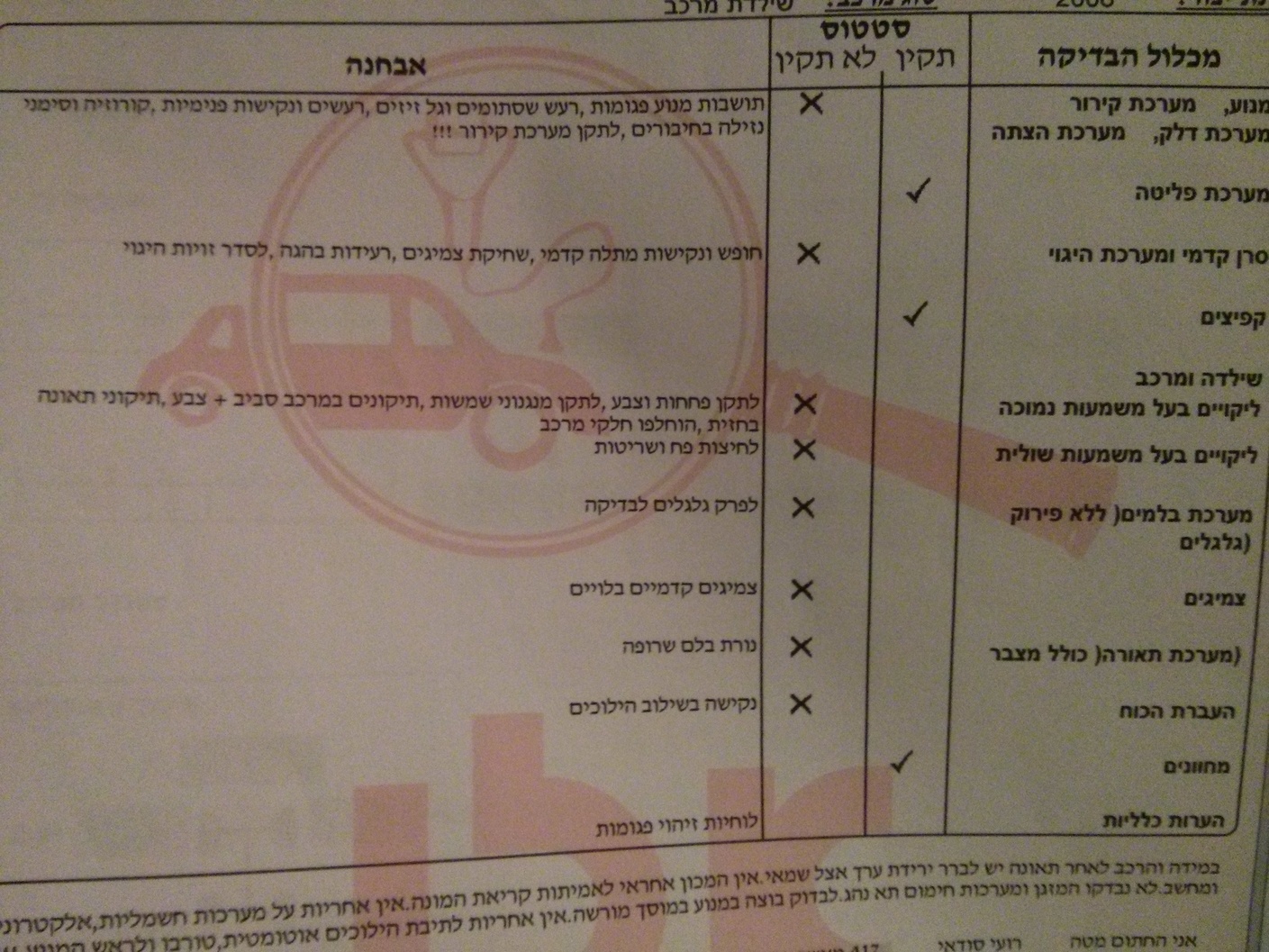

היי
קרוב משפחה מתעניין ברכב הנ"ל, פרטי.
לקח לבדיקה במכון מטעמו, בוחן אמר ששלדה נקיה ומצב האוטו טוב, מה דעתכם?
בדיקה סבירה אין משהו חריג,הייתה תאונה לא הגיע לשילדה.
שים לב ל"לתקן מערכת קירור" עם שלושה סימני קריאה.
ככה"נ הבוחן רצה להפריד את זה מהכסת"ח הרגיל כדי להפנות תשומת לב לבעיה אמיתית.
בוודאי שזה לא פוסל את הרכב לקנייה, אבל כדאי לבדוק למה הוא התכון שם.
כמו כן לבדוק מה קורה עם ההיגוי. וצמיגים קדמיים.
סה"כ אקזמפלר סביר מאד לשנתון ולק"מ.
1.  MITSUBISHI  SPACE STAR 1.2 instyle 2018
2. CHEVROLET SPARK LS 1.0 2014
אוטו קצת מוזנח, אבל הבסיס שלו תקין.
לצורך התקדמות יש לתמחר את תיקון מערכת הקירור (לעשות בדיקת לחץ הפוך לבדיקת נזילות, להחליף צינורות/לנקות רדיאטור להחליף את נוזל הקירור, אם עוד נשאר שם נוזל ולא מים, לנוזל איכותי), לתמחר את תושבות המנוע, ולהוריד במחיר על צמיגים וכיוון פרונט.
הרכב שנת 2007 ולא רשום מס הקילומטרים שהוא עבר , בדיקה סבירה לשנתון הזה , רכב שנחשב אמין מאוד , כמובן לקזז תיקון מערכת הקרור .
ראיתי בשבוע שעבר רכב שעבר תיקון תאונה. זוועה. אפילו את צינורית ה-ABS חתכו, קיצרו והשאירו תלויה באוויר.
הכנס את האוטו למוסך טוב ואמין שייתן הצעת מחיר לכל התיקונים שיש לבצע, ובנוסף ייתן חוות דעת על התיקונים שכבר ביצעו.
