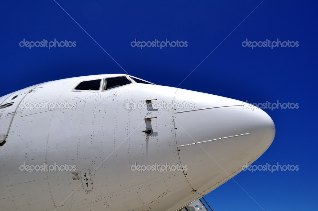

במטוסים בהם נדרש לעמוד בדרישות רישוי למכת ברק משולבת בחומר המרוכב רשת (mesh) או פילם של חומר מוליך אשר מעביר את האנרגיה החשמלית על פני המעטפת החיצונית של המטוס.
אישית אני מכיר בכך.
דוגמה בולטת במטוסים הוא באף היכן שמכ"מ מז"א נמצא.
החלק בנוי מתרכובת פלסטית ובעלת רצועות מוליכות בדיוק בגלל ענין הברקים.
