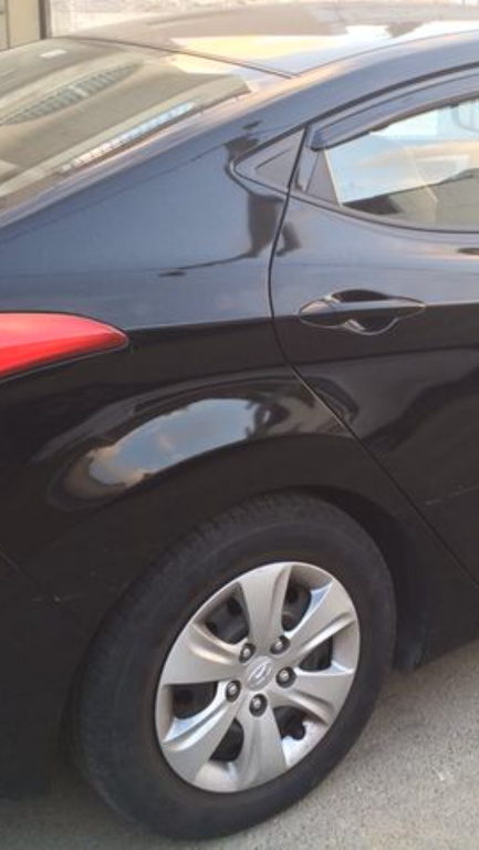

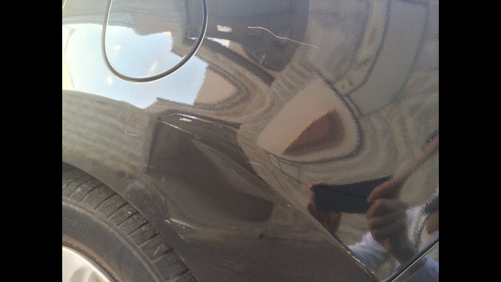

האם אני צריך פוליש גס/עדין. צירפתי כמה תמונות אם תוכלו לייעץ לי באיזה פוליש+פד להשתמש לרכב שלי זה מאוד יעזור לי.

לפי התמונות אתה צריך שלייף סבון, שיוף עם נייר מים עדין (יחסית) וצביעה (קצת קשה לראות אבל את השריטה אני מאמין שרק צביעה מחדש תוכל לתקן) פוליש עדין בהחלט יעזור לטשטש את המצב.
במידה ואתה מתכוון לעשות את זה בצורה ידנית פוליש אגרסיבי (הUltimate Compound מתאים) ופד חיתוך (אפשר למצוא בVIX)
