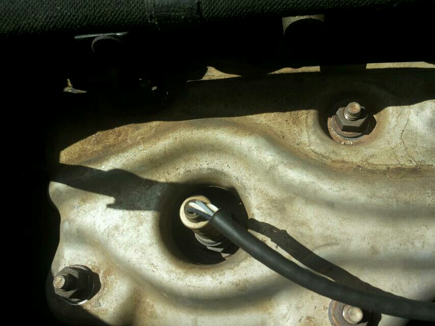

רוב הסיכוי שהחלק אשר רעד עם נגיעה במתכת עף :-)
אם הרכב נוסע כרגיל וללא שינוי אז כנראה החלק היה מיותר.
החיים הם כמו....
זה לקח זמן אבל מצאתי היכן חסר אום שכפי הנראה נפל,
נמצא על גבי סעפת הפליטה. יש שם 4 אומים ואחד חסר, הצל בתמונה קצת מסתיר.

המלצה שלי, תביא אום נוסף, תחבר אותו אבל לא עד הסוף, שיהיה משוחרר. תראה אם הרעש חוזר.
אם חזר, תחזק את האום עד הסוף, ותראה שוב אם יש רעש. ככה תדע אם זה באמת הייתה הבעיה או שצפויות לך עוד הפתעות.
Always go sideways
אני מאוד מקווה שזה באמת היה כולו בורג שהשתחרר ונפל.
במנוע 2.7 שיש לך, אם תקרא בפורומים אמריקאיים, תראה שאחד מהסימנים שהמנוע כמעט הלך לעולמו הוא רעשים כאלה.
המנוע הזה ידוע לכישלון פתאומית ומוקדמת גם כאשר טופל לפי הספר. עוד סימן מדאיג הוא הדלקת נורת לחץ שמן או אקראי או תמיד.
