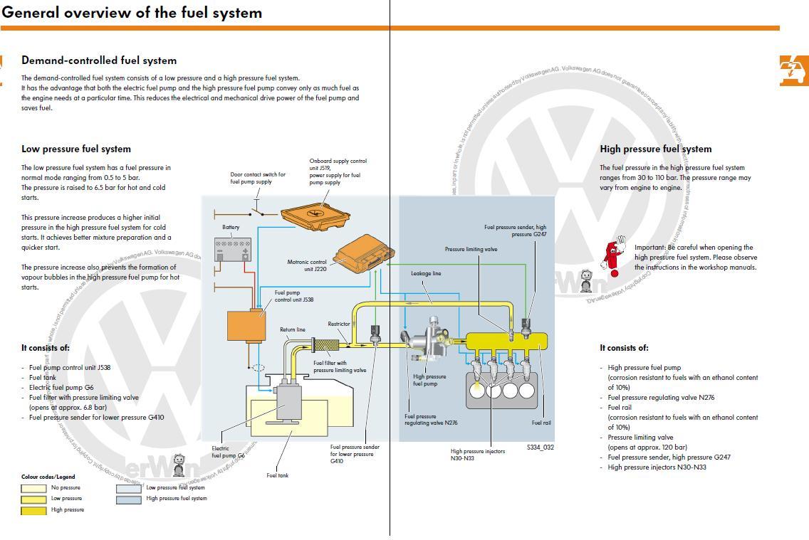

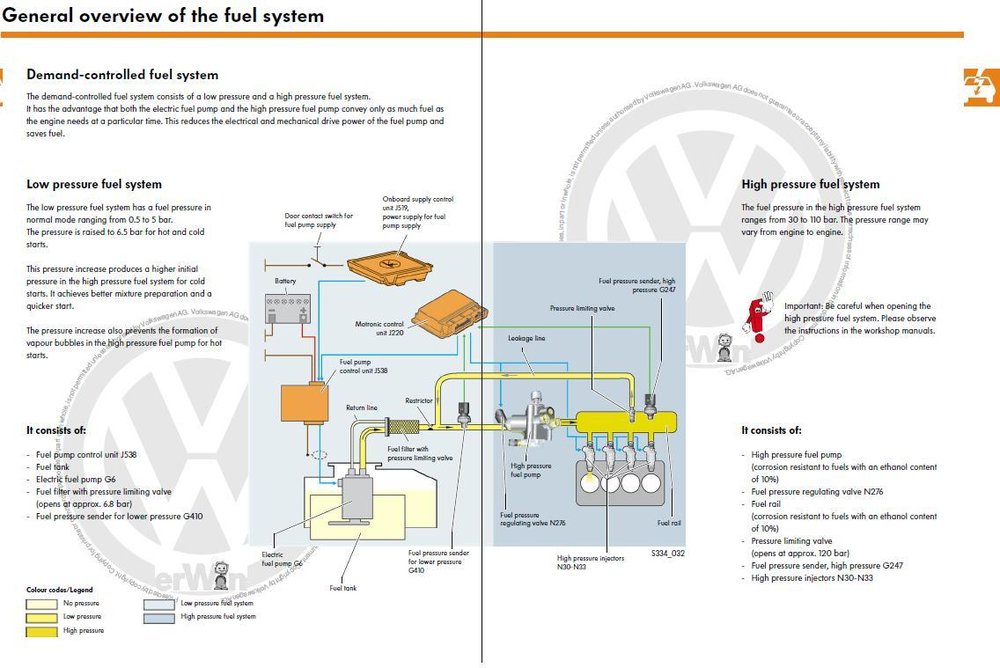

מערכת הדלק ברכב הנ"ל היא תקינה לחלוטין. טמפ' הדלק בתוך מסילת הדלק במנועים שמצוידים בהזרקה ישירה, יכולה להגיע גם ל 393 מעלות KELVIN שהם 119.85 מעלות CELSIUS.
הduty cycle מתאר את חלק הזמן של פעולה מחזורית שבה פעילות מתקיימת. אם נעבור לקצת מתמטיקה, אז הנוסחה של דיוטי סייקל היא:
D=t/T.
t- מתאר את משך הזמן בו המערכת פעילה.
T- הוא משך זמן מחזור שלם.
משאבת הזרקת דלק גבוה מפוקדת ע"י רגולטור, שתפקידו לקבוע כמה דלק יכנס למחזור היניקה של המשאבה.
הרגולטור מקבל את הפקודה שלו מה ECU, ע"י סיגנל בעל DUTY CYCLE מסוים. ככל שהduty cycle, יהיה גבוה יותר כך הרגולטור יפתח יותר ועל כן יאפשר מעבר רב יותר של דלק, בהליך היניקה של משאבת הדלק.
הדיוטי סייקל שיוצא מהECU הוא הפלט של תהליך עיבוד. תכליתו הוא, להגיע לספציפיקציות של האלגוריתם, לגבי הלחץ הרצוי במסילת הלחץ הגבוה שנמצאת אחרי המשאבה.
בזמן ההתנעה לדוגמה, הduty cycl יהיה גבוה, על מנת לאפשר למשאבה לבנות את הלחץ הנדרש במהירות האפשרית. כלומר הרגולטור יפתח ויאפשר יניקה מוגברת של דלק.
לאחר שהלחץ יגיע לספציפיקציה של האלגוריתם, ה duty cycle ירד עד להתייצבות הלחץ הרצוי.
בסיבובי סרק הduty cycle המקובל הוא עד 55%. בין 55% עד ל60% זה טווח אפור ומעל 60% זה רמז עבה לתקלה אפשרית.
במידה והלחץ שבונה המשאבה, אינו מגיע לספציפיקציה הדרושה. תופיע לנו התקלה:
16471/P0087/000135 - Fuel Rail/System Pressure: Too Low
נזכר בזאת, שמחשב ניהול המנוע מתיר טולרנס של עד 5 BAR ,בין לחץ הדלק הרצוי למצוי.
במקרה שלנו לא הופיעה קוד התקלה הנ"ל והDUTY CYCLE היה תקין, מכאן שמערכת הדלק תקינה.
