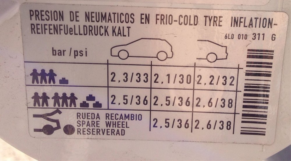

הייתי רוצה לבקש את עזרתכם בפענוח השאלה כמה לחץ אוויר יש למלא בצמיגים של הסיאט איביזה שברשותי.
מצורף קובץ צילום של המדבקה שבמיכל הדלק,קשה לי להבין למה כל עמודה מתייחסת, אין סימון ברור וחד משמעי ואשמח אם תוכלו לסייע לי להבין מה המשמעות של הטבלה הזו.
לחצי אוויר בצמיג קר.
יחידות המידה בשימוש בארץ הינם PSI (פאונד לאינץ' רבוע) ומוצגת כאן במספרים של ה30+. המספרים ליד הינם ביחידות של BAR.
טור ימני מתייחס לרכב בתצורת סדאן ציר אחורי, אמצעי תצורת האטצ'בק/סטיישן ציר אחורי, ושמאלי שתי התצורות ציר קדמי.
שורה ראשונה - עומס רגיל ברכב, שורה שניה - עומס מלא, שורה שלישית - לחץ אוויר בגלגל ספייר (שאני מניח שהוא בגודל מלא).
קודם כל תודה רבה על התשובה המהירה, אבל בכל זאת אתה יכול אולי להגיד לי יותר במדויק? אני רכב סטיישן, לרוב נוסע 2 מבוגרים מקדימה ושני תינוקות מאחורה, עם תא מטען מלא לרוב. כמה אני צריך למלא?
תודה
אם תא המטען עמוס במטען כבד ולא סתם נפח, כנראה שאישית הייתי בוחר בערך של כ-35 PSI גם קדימה וגם אחורה.
שוב, הדגש הוא על לחץ ניפוח בצמיג קר (נסיעה קצרה עד למקום הניפוח).
אז קצת פחות...32-34, כן.
לשימוש ברכב שהינו שוטף ורגוע ולא ספורטיבי, לדעתי לפחות המשמעות של ה2-3 PSI האלו לא יהוו הבדל משמעותי.
כל עוד לא מדובר בחריגה גבוהה כלפי מעלה או מטה.
