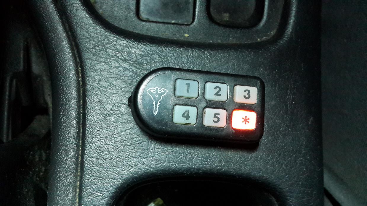

שלום רב,
ברשותנו (אוטו של אשתי) טויוטה אוונסיס 2002, עם קודנית של רב-בריח שהתקינו לה כאן בארץ אצל היבואן (יש לנו עדיין את תעודת ההתקנה המקורית). עד היום טפו טפו הכל היה בסדר ובימים האחרונים, רק בבוקר, הכפתורים לא מגיבים ללחיצות. רק לאחר שהסוויץ' דולק כמה דקות ולוחצים ממש בכוח אז הכפתורים מגיבים ואז הנעילה מתבטלת והכל בסדר. אני חייב לציין שבצהריים אין בעיה והכל עובד חלק.
השאלה שלי היא האם יש קשר בין הבעיה במגע - לקור השורר בחוץ? ואם כן, איך פותרים את זה? (לעלות כל בוקר עם פן לאוטו זה לא להיט)
מצורפת תמונה
תודה

הקודנית מודבקת עם דבק דו צדדי .
פרק אותה בעדינות ומאחורה תראה 4 פינים מפלסטיק . הזז אותם בעדינות ותגיע למעגל המודפס .
המעגל מוחזק עם 4 פינים מפלסטיק , הזז אותם בעדינות וכך תפרק את המעגל והמקשים .
תשפריץ מנקה מגעים על סמרטוט ועם הסמרטוט תנקה גם את המקשים וגם את המעגל המודפס .
אל תשפריץ ישירות .
החזר הכול כמו שהיה , שים דבק דו צדדי חדש אחרי שניקית את העודפים של הישן וזהו .
אגב , כל המקשים אצלך מוארים ?
כן כולם מוארים. מה זה מנקה מגעים? WD40?
