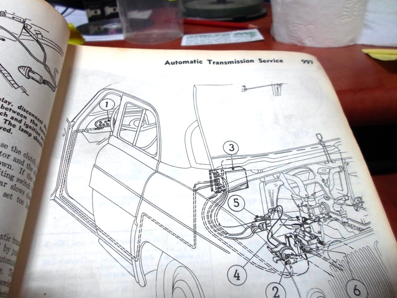

יום ו' ישבנו בבית הקפה החיפאי במפגש המועדון צביקה מרגלית המכוער, שלמה דן גדרון החתיך , ועבדכם הנאמן בני ל.
שוחחנו על גירים אוטומטים המופעלים ע"י לחצנים כמו ברכבים אמרקקקקקייייייים , ואשר מסוכנים מבחינת בטיחות כי זה מפריע לנהג לטענתו של שלמה דן גדרון ,
ואז אני אמרתי שגם רנו פיתחה ושיווקה רנו דופין אם גיר לחצנים שהיה חרה בלבן .
עבד מצוין עד לתקלה הראשונה ואחרי זה אכלנו חרה מהערכות האלה.

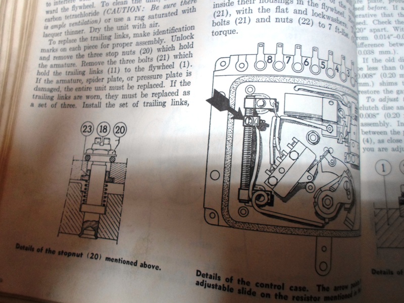

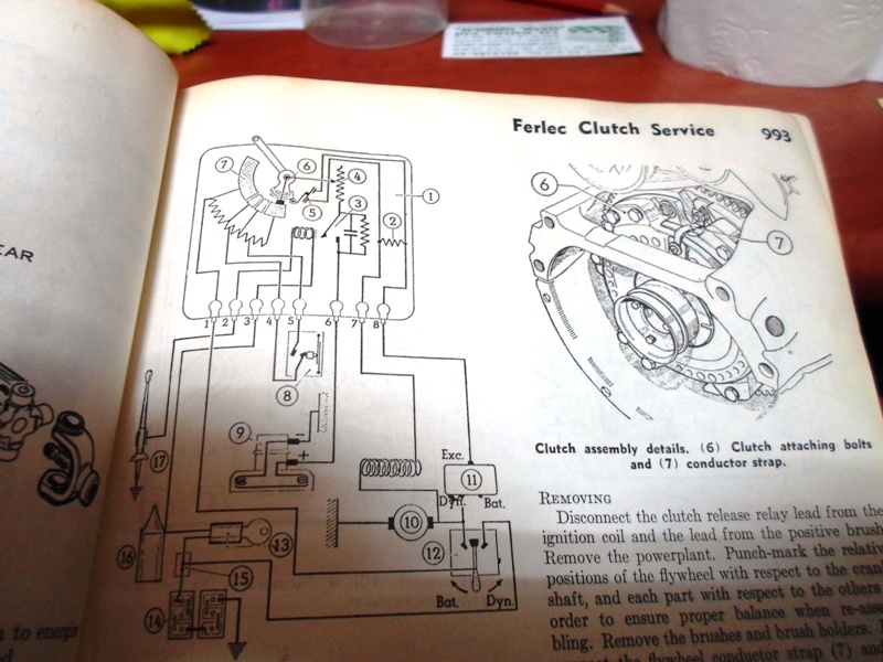

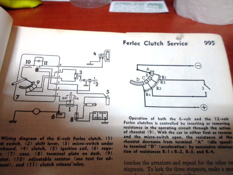

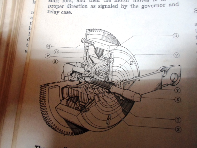

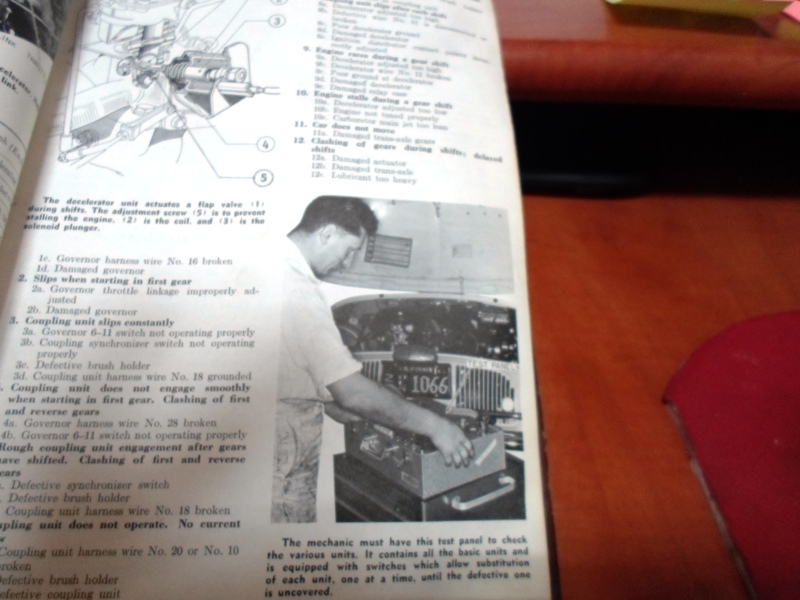

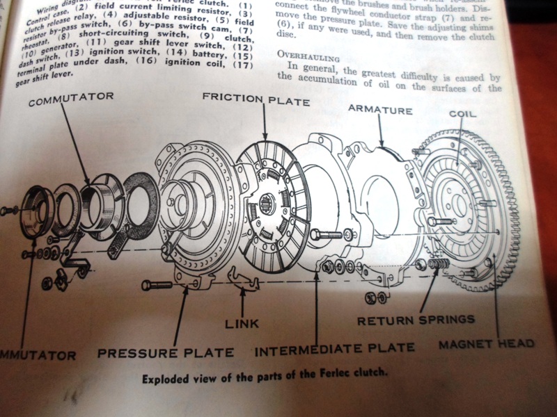

אז כמו שהבטחתי קצת תמונות וחומר להבנת הנושא!
בברכה בני ל

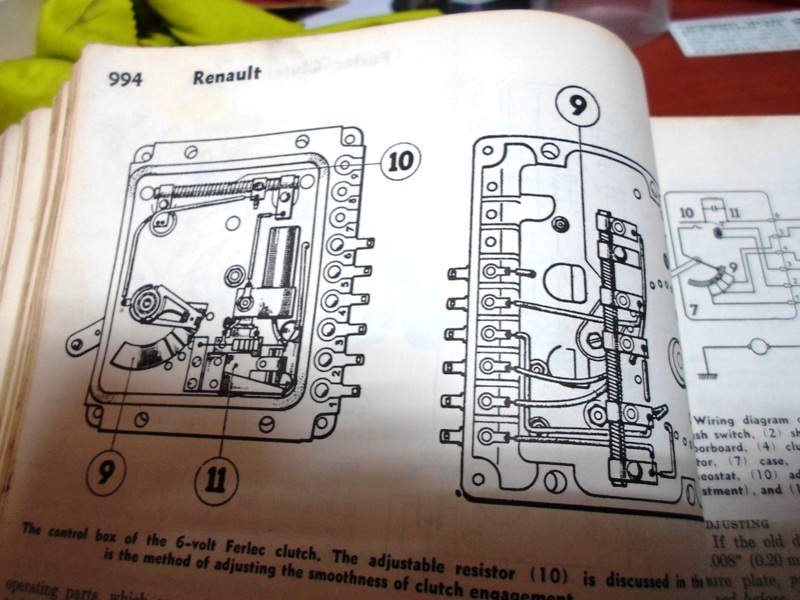

אגב באחת התמונות ניתן לראות מכשיר לבדיקה וכיול של המערכת שכונתה "המזוודה" .
ולמעשה זה מחשב פרימיטיבי חברה זה משנות הא 50 לתת כבוד.

Renault Dauphine Automatic ad USA
פיתוח מערכת ההפעלה נעשה ע"י חברת ג'גר הצרפתית.
בתחילת שנות ה 60' כמעט ולא מכוניות אוטומטיות קטנות, למעט הדאף ההולנדית, ורנו כחברה ממשלתית פיתחה גירסה אוטומטית לדופין על מנת שתתאים לנכים ומוגבלים שחייבים מכונית אוטומטית.
בשנת 65' הציגו בורג וורנר תיבה חדשה, BW35, ששימשה מכוניות אירופאיות רבות, מהילמן עד וולבו.
התיבה היתה פשוטה ואמינה, ולכן גירסאות אוטומטיות זכו לתפוצה רחבה בהרבה.
VOLVO 144 73'- 82 (!) HP.

לפיגו 404 החצי אוטומטית, כמו לכל המכוניות החצי אוטומטיות של תקופתה (פיאט 850 הידרוקונברט, נ.ס.או RO80, חיפושית ועוד) היה ממיר מומנט, כמו בתיבה אוטומטית "רגילה" שהחליף את המצמד, ומעין מצמד שהופעל ע"י מיקרו סוויץ' שהותקן בידית ההילוכים.
הזינוק היה דומה לזה של מכונית אוטומטית, ובוצע לרוב בהילוך שני.
החסרונות היו צריכת דלק גבוהה יחסית, בשל ממיר המומנט ופגיעה משמעותית בביצועים.
כמו לכל המכוניות החצי אוטומטיות של תקופתה (... נ.ס.או RO80, חיפושית ועוד) היה ממיר מומנט, כמו בתיבה אוטומטית "רגילה" שהחליף את המצמד, ומעין מצמד שהופעל ע"י מיקרו סוויץ' שהותקן בידית ההילוכים.
לא נכון !
בפולקסווגן דגם 1, בנ.ס.ו. רו 80 ובסאאב 96 היה SAXOMAT !
תיבה ידנית רגילה לחלוטין, עם מצמד חד דיסקי יבש רגיל לחלוטין.
מנגנון ההפעלה של המצמד הוא מנגנון אלקטרו פניאומטי, הכולל צובר תת לחץ.
עם הזזת ידית ההילוכים, מופעל מיקרו סוויץ' אשר נותן פקודה לסולונואיד לפתוח מעבר ואקום מספעת היניקה לבוכנת הפעלה. צובר התת לחץ מסייע כאן, והבוכנה מבצעת פעולה הקשולה ללחיצה על דוושת המצמד.
עם עזיבת ידית ההילוכים, המעגל החשמלי נפתח, הלחיצה על המאיץ מחלישה את הואקום בסעפת היניקה, והירידה בתת הלחץ בבוכנה, משלב מחדש את העברת הכוח במצמד.
מערכת ה- SAXOMAT פורקה ברבות מהמכוניות בהן היא הותקנה כאשר היה צורך לטפל בה. היה יותר פשוט ברוב המקרים להתקין דוושה עם המערכת ההפעלה המכנית או ההידראולית למצמד.
