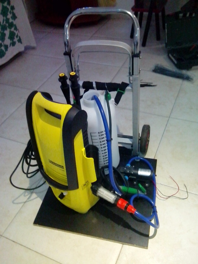

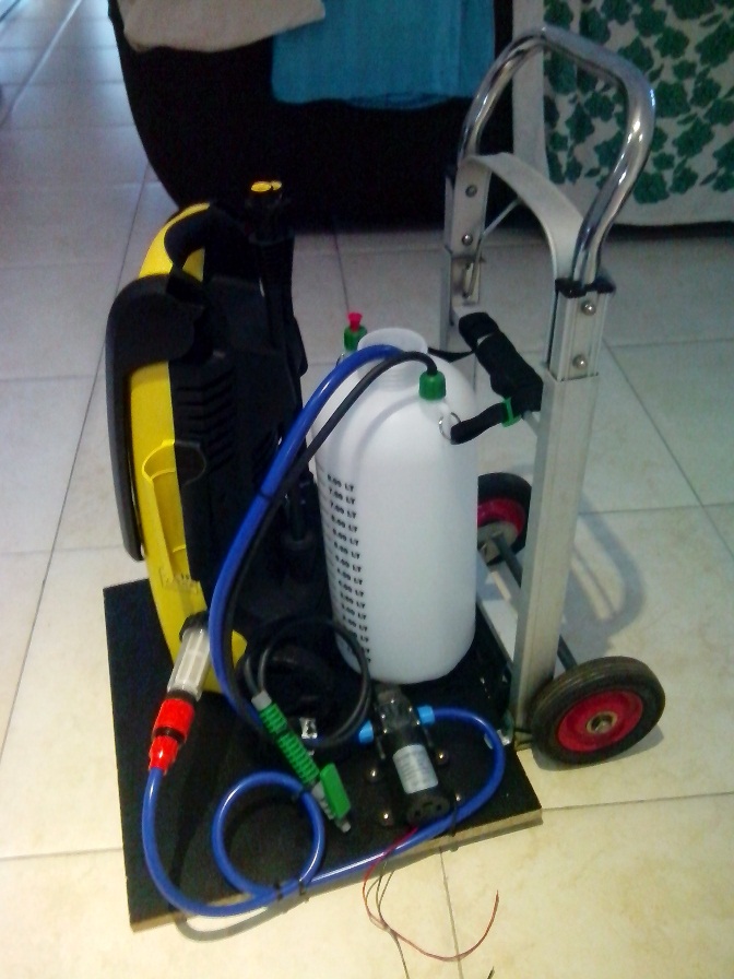

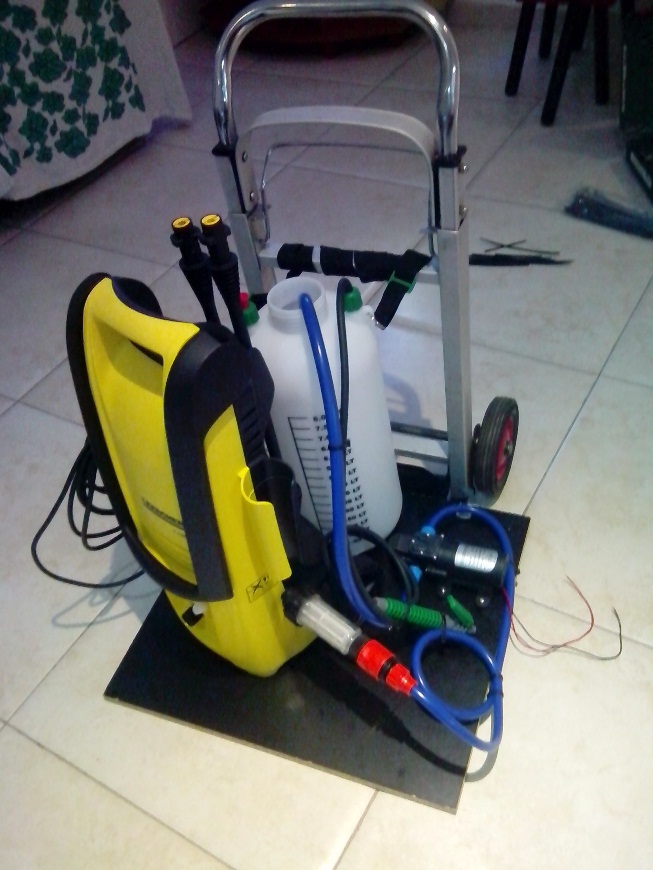

כמו שרשמתי בפוסטים הקודמים - אני (עדיין) מתגורר בבניין משותף ולכן אני מעדיף לא להתחבר לברז כיבוי אש.
בהמשך גם אוסיף שקע במחסן - כך שגם את החשמל לא אקח מהבניין.
ולכן הזמנתי משאבת מים ובניתי מתקן כדי שיהיה נח להוביל את הכל.
את ספק ה-12V עדיין לא חיברתי מכיוון שהוא כרגע מחובר לתאורת הלדים של האקווריום (יש לי כרגע רק אחד :-( ).
כמו כן השתמשתי בצנרת סיליקון של SAMCO שנשאר לי (לא הצלחתי למצוא צינור אחר שיתאים).
מיכל הריסוס הוא של 8 ליטר.

איך העסק עובד? יש לחץ מספיק?
תעלה לנו כמה תמונות מקרוב, אל תתקמצן עלינו :lol:
ואישית ביקשתי ממך לינק למשאבה אבל לא שמרתי אותו, בנוסף זה יהיה נחמד אם יהיה לינק במרוכז באותו שרשור כדי שאם מישהו יחפש בעתיד, הוא יוכל ישר למצוא.
אוו, אני רואה שמימשת את החזון שלי
הגיע זמן לא ?
לפי הניסויים שלי שבוצעו באמבטיה :lol: יש לחץ מספיק - אותה ההרגשה כמו מצינור גינה (ההדף וזרם המים)
כעקרון משאבת המים עובדת מספר שניות כדי לבנות לחץ ומפסיקה. ואז בכל פעם שהלחץ יורד היא נכנסת שוב לפעולה.
ניסיתי ללחוץ על אקדח המים די הרבה זמן ונראה שהמשאבה מצליחה לשמור על קצב.

שלי 2.425 ושואבת כמו גדולה 8)
נראה ממש טוב אחי,ועם אתה יכול באמת לתת הסבר קטן איך בונים דבר כזה אפילו בפרטי מאיפה מביאים את כל החלקים..
אני אשמח מאוד תודה :)
אשמח להסבר בנושא.
כלומר אתה מתחבר לחשבל, ולדלי במקום חיבור לצינור גינה ?
אשמח לקבל סרטון או תמונות.
אני אשמח מאוד תודה
תודה. החלקים הם המשאבת מים, ספק כח של 12V 5A, וצנרת (במקרה שלי צנרת סיליקון שמצאתי במחסן).
כל השאר זה סתם לנוחות.
ואו יצא חזק , אפשר הסבר על החיבור של הצינור מהמשבה לגרניג ? יש מתאם מיוחד ? איך זה הולך ?
המתאם הוא ה-"הום סנטר" - חיבור מאוד פשוט.

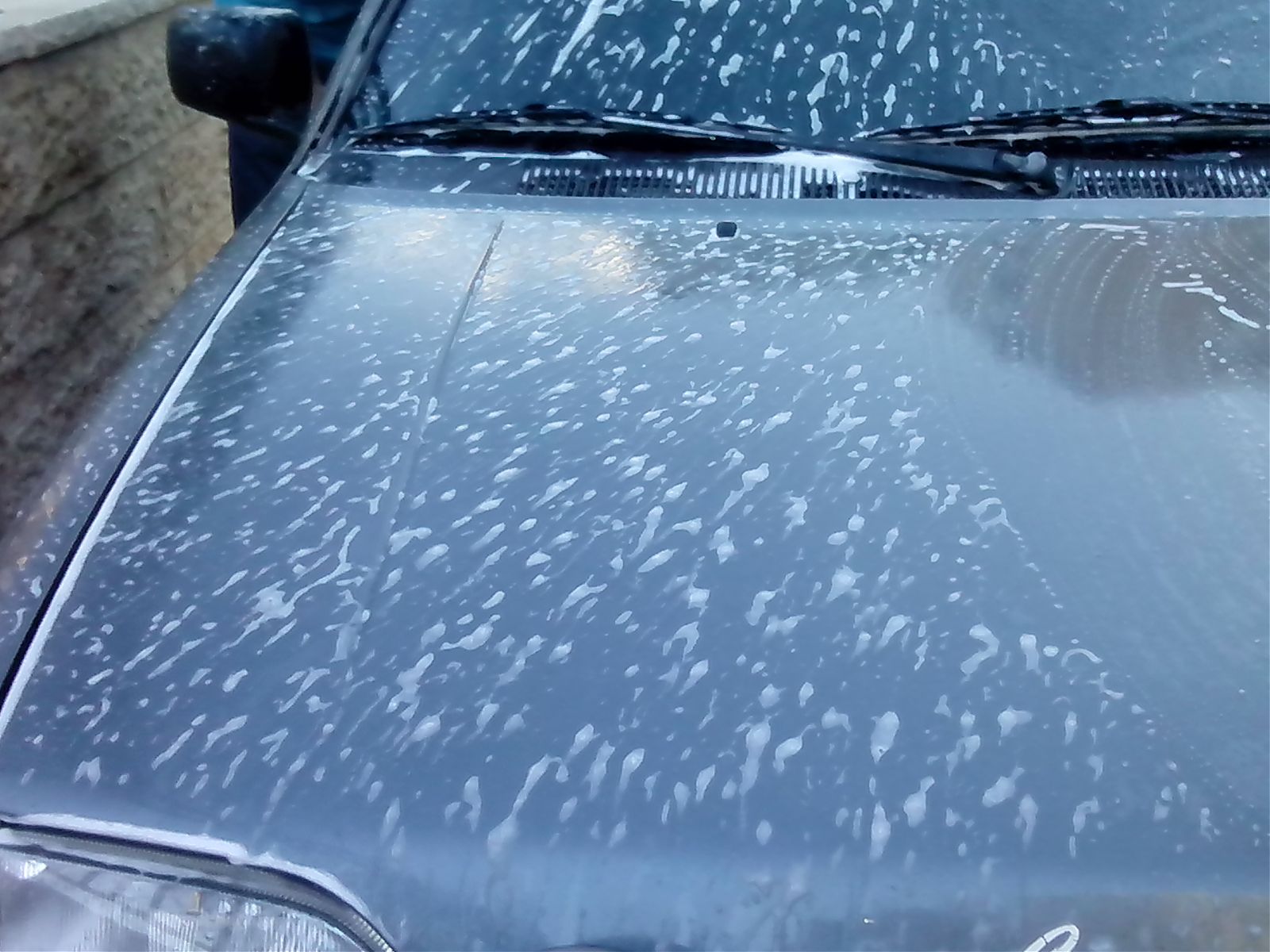

זה עובד מצויין, אך יש מן ירידה בלחץ כלומר ב-2-3 שניות הראשונות זה עובד מצויין
ואז הלחץ קצת יורד (לא משהו נורא).
זה מורגש יותר בהקצפה - צריך פשוט לעצור ולתת למערכת לבנות שוב לחץ.
מה שכן - צילמתי תמונה אחת - כך נראה הרכב לאחר הקצפה עם סבון KARCHER
לאחר חמש דקות (חצי עם קצף ועל החצי השני כבר עברתי עם כפפה).
הפעם שמתי רק פקק כמו שהמליצו כאן בפורום.
