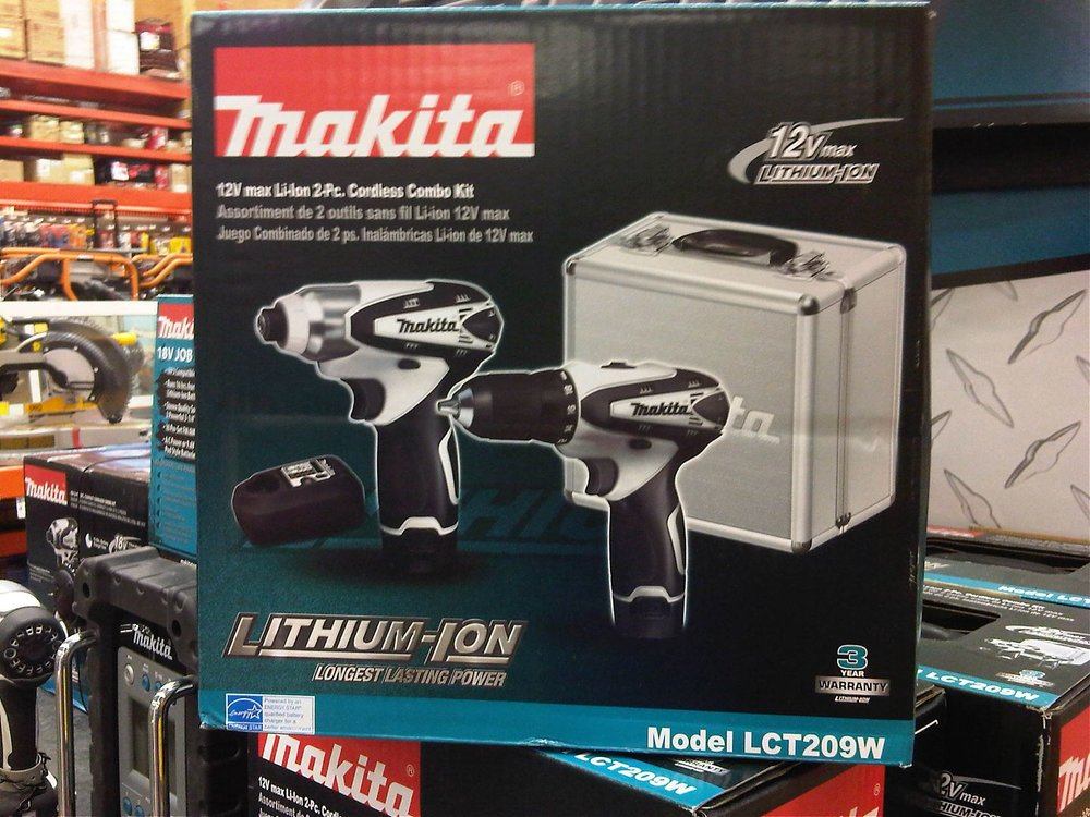

שלום
רכשתי בארהב זוג מברגות מקיטה.
המטען שמגיע איתן עובד על מתח של 110V , האם ניתן להחליף צ'יפים בתוכו ולהופכו למטען שיעבוד על זרם של 220 V
(כמובן, בפשטות יחסית..)
כרגע אני משתמש בשנאי שממיר 220 ל 110 לשם ההטענה אולם הייתי מעדיף להיפטר ממנו.
