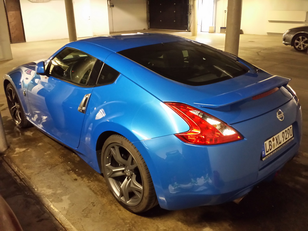

זהו, שגם אצלי אין. זה צולם בשוויץ. האוטו שלי חונה עכשיו בחניון התת קרקעי והמאוד לא סקסי של הבניין שלי. ראה תמונה למטה (אחרי הניקיון).
תסלח לי שאני לא מרחם עליך.. :) הבניין שלך זה לפני או אחרי הגשר מעל הנהר בשטרסבורג? :)
