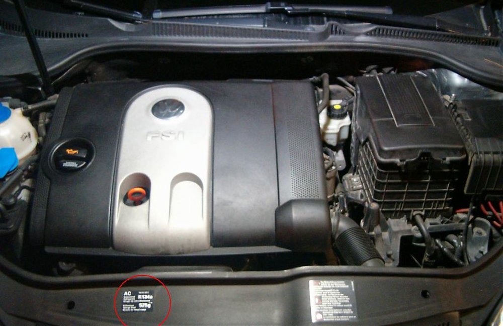

בדרך כלל מודבקת מדבקה בתא המנוע אשר בא רשום סוג הקרר וכמות.
ראה תמונה של המדבקה ברכב שלי (גולף דור 5).
כפי שכבר כתבו לך גם חוסר של 50 גרם לא אמור להיות מורגש.
