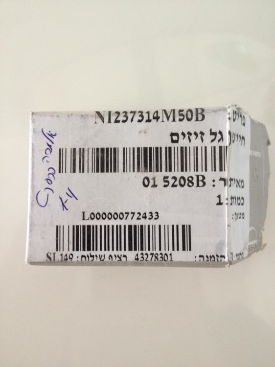

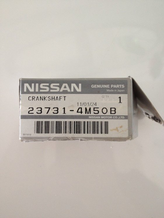

מה שכן רציתי לעדכן, המוסך ביצע החלפה לפניי שנה + של חיישן, אבל מה הקטע? כמו שאתם רואים בתמונה, האריזה של חיישן משום מה יש מדבקה של חיישן זיזים אבל בפועל, האריזה שייכת לחיישן הקראנקשאפט ... :/
*** בפועל החליפו את חיישן הזיזים כמובן, אך הם לא אמורים להגיע בזוג? לא מחליפים בזוג? זהו חיישן מקורי שעלה לנו כ 700 כולל עבודה כמובן. במוסך קרסו המרכזי אשדוד.

מה שבפועל הוחלף, זהו חיישן גל הזיזים, אך משום מה הקופסא שייכת לגל ארכובה, לכן פרסמתי את 2 התמונות, זה מאוד מוזר.
לפי הבנתי, אמורים להחליף אותם בזוג?
נגיד ונבחר להחליף גם את חיישן גם ארכובה אחריי שנתן להם על הראש למה לא החליפו ביחד, האם שרשרת טיימינג לאחר כ 125,000 ק"מ יכולה להתארך? ( זהו הקילומטראז' ) והרכב בן 9 ( עייפות חומר? )
