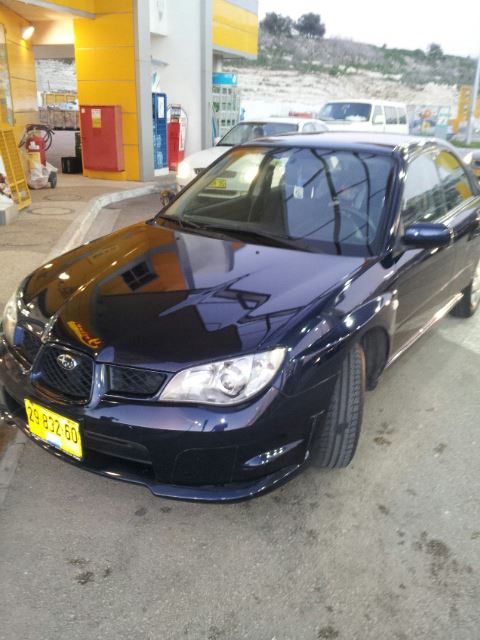

כמו שהבטחתי, גם לכם וגם לוואגית, החזרתי אותה סוף סוף לחיים לאחר שנראתה כמו גרוטאה, תרתי משמע.
4 שנים של הזנחה הביאו את הצבע שלה למצב הזוי ביותר.
בשביל להביא אותה למצב בו לפחות 80% מהסווירלים ירדו, עבדתי ארבע ימים, כל יום בין 6-8 שעות.
המכונה שלי התגלתה כלא מספיק חזקה, מה שעיכב את התהליך בהמון מקומות, בהן הייתי צריך לחזור על התהליך על מנת להוריד את מה שנשאר.
הנה הרכב לפני הכל:

לאחר בערך 25 שעות עבודה, לדעתי אפילו יותר, שנמשכו על פני ארבעה ימים, הגעתי לסוף.
סוף סוף הצבע חזר לקדמותו.
החומרים:
Optimum Opti seal - LSP
Meguiars Correction Compound - High Abrassive polish
Menzerna 85RE5 - Finishing Polish
Sonax Wheel Cleaner - Wheels
Magic Clay Bar - Clay
AmericanEagle Shampoo
Ajax Windows Cleaner
בפוסט הבא התוצאה.

לצערי, נשארו כמה RDS שלא הצלחתי להוריד ומן הסתם אין הורדה מושלמת של הסווירלים.
הקומפאונד התגלה כלא מספיק אגרסיבי לטעמי והוא מתפרק דיי מהר לחלקיקים מבריקים, כך שהתוצאה בסופו של דבר הייתה מבריקה כמעט כמו פוליש של פיניש אך עם הרבה סווירלים.
רק לקראת אמצע העבודה תפסתי את השיטה לעבודה עם הקומפאונד ואז התחלתי בהורדה רצינית של סווירלים.
עם זאת, להבא אקנה את הM105, בטוח.
