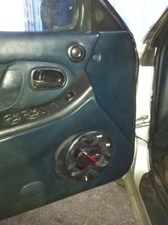

מיזם נדיר וכל הכבוד על ההשקעה, אני יודע על כמה חבר'ה שהיו מעונייניל לדמוע דאבל בדלת, ועוד 8" :)
הייתי ממלא את החלק שבין הדיפון לטבעות, כך שהמעבר ביניהם יהיה טבעי יותר.
תוודא שהרמקול לא יוצא יותר מדי ויקשה על סגירה של הדלת או יפגע בכיסא בעת סגירה.
קח בחשבון את הגרילים שאמורים לשבת בטבעת.
סה"כ עבודה יפה לפעם ראשונה !
