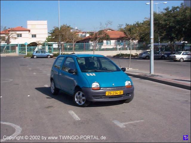

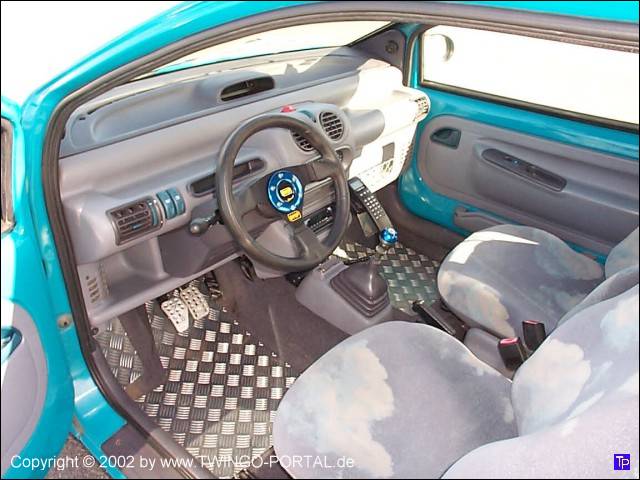

1. ש.א. סביר במושב גנות מתקינים גג נפתח ("סרדין"), כמו המקורי. 10K ש"ח.
3. אצלי התקנתי בזמנו קנווד 6016 שפועל עד היום באופן תקין ובנוסף התקנתי מחליף דיסקים מתחת
למושב הנהג, מודבק עם סקוצ'ים המאפשרים שליפה מהירה בחניה באיזור עויין :wink: .
5. חבל על האוטו. קח אותה אך ורק לצבעי מקצועי ולא חפלאפ, ע"ע שריידים צבועים בטיפקס. :roll:
מחיר הקניה זול מאוד יחסית לחבילה שאתה מקבל ואם אתה מוכן להשקיע כסף ולהישאר עם האוטו
לאורך זמן, ניתן לקבל רכב ייחודי ומצויין. החלפת מנוע, קיט הנמכה, החלפת בולמים - יעשו פלאות
להנאה שניתן להפיק ממנה.
בכל אופן במצבה המקורי, הטווינגו היא כיף של אוטו במצב סטאטי - בנהיגה פחות:
מנוע שצועק כשמאיצים בו וזוויות גלגול גבוהות רומזים לך שזו מכונית נסיעה מאשר מכונת נהיגה.
החשוב מכל הוא שהטווינגו שאתה מתכוון לרכוש חסרה את אותו מרכיב בעייתי - הלא היא מערכת האיזי.
דניאל
MCS 2008
דניאל
לא נפספס הזדמנות להציג את התמונות שוב ושוב :-D
