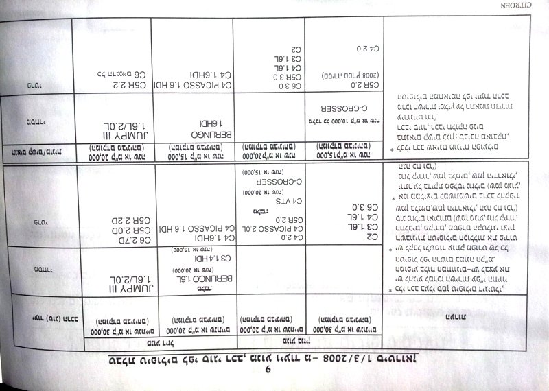

בחזרה לנושא המקורי - שימו לב שמרווחי טיפול של 30.000 ק"מ שנהוגים בפיז'ו/סיטרואן לא חלים על מכוניות עם מנועים של יצרנים אחרים, שמשווקות על ידי פיז'ו.
לדוגמא 107/ C1 (טויוטה) ו C crosser (מיצובישי) מטופלים כל 15.000 ק"מ.
תזמון טיפולים מסוימים לא נקבע רק ע"י נסועה, אלא גם הפרש זמנים מהטיפול הקודם.
טיימינג ב 306 למשל, נעשה כל 3 שנים או כל 60K, מה שמגיע קודם.
