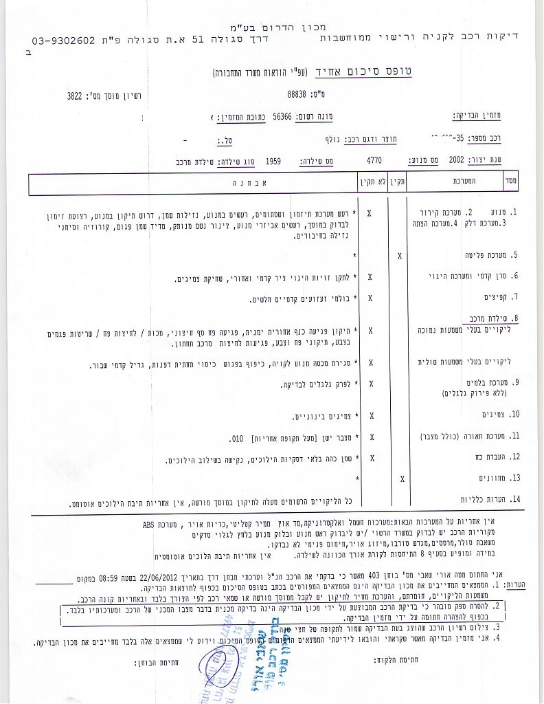

אני חושב שבסך הכל הבדיקה יצאה די טובה.
יש לזכור שמדובר ברכב בן 10.
כדאי להכנס עם הרכב ועם הבדיקה למוסך שמתמחה בפולקסוואגן כדי לקבלת תמונה יותר ברורה, מה צריך לתקן מהרשימה, מה דחוף, מה יכול לחכות + מחירים.
פגיעה בסף נחשבת לפגיעה עם ירידת ערך לא גדולה . לא ברור מה חומרת הפגיעה, איך תוקנה.
בדרך כלל מדובר בפגיעה מהמדרכה.
צמיגים כנראה אפשר עוד לסחוב, לא ברור כמה זמן,
מצבר בן שנתיים - לא נורא.
כיוון פרונט, תיקון נזילות, סגירת מכסה מנוע וזהו.
אפשר ללחוץ על המוכר בעניין המחיר, אחרי קבלת הצעת מחיר לתיקון ממוסך.
אני חושב שהבדיקה סבירה יחסית לשנתון. מצטרף לדעתו של vladclar, כדאי לקחת למוסך לבדיקה.
מבחינה טכנית על מה יכלו להוציא את הצינור הנשם? יש לזה השפעה?
הצינור נשם זה באמת מה שהכי הדאיג אותי,
במכון הבדיקה לאחר הצגת הטופס הוא גם לחש לי באוזן שבשביל התיקונים צריך לפרק את הגיר וגם מחזירי שמן צריך להחליף.
ובכללי הוא לא חושב שמשתלם לקחת את הרכב.
לפני שאני הולך להתייעץ עם מוסך לגבי עלות התיקונים תוכלו להעריך לי פלוס מינוס את עלות התיקונים?
האם באמת רשום שהרכב עבר 56 אלף קילומטר, או שזה רק אני התבלבלתי?!
ובכול מקרה, הבדיקה מלאה בכול כך הרבה כסת"ח שאי אפשר בכלל לדעת מה לא בסדר ומה סתם קטנוניות.
אני חושב שיש כאן יותר מכסת"ח.
רוב הסעיפים בסדר וסבירים לרכב בן 10.
סעיף המנוע נשמע כאילו המנוע הזה לקראת סוף ימיו. 2 הסעיפים: נשם מנוע מנותק, דרוש תיקון במנוע - הם לא סטנדרטיים. לדעתי כדאי לך לקפוץ עם הרכב למוסך ולראות במה מדובר.
אם לרכב יש באמת רק 56K ק"מ - אז זה לא מסתדר בכלל, כי זה נשמע כמו מנוע שעבר לא מעט וזה מדליק נורה אדומה.
כמובן שהכל תלוי מחיר.
רוב הדברים בטופס הם ברמת הכסת"ח - אל תתייחס.
הדברים המהותיים הם המנוע, התאונה שהרכב עבר ומצב מדוקדק של הגיר (הנוסח הכתוב הוא סטנדרטי - למען הכסת"ח כאמור).
נראה בהחלט סביר לרכב בן 10. קח למוסך מורשה שיוכל לתת לך חוות דעת מקיפה יותר.
