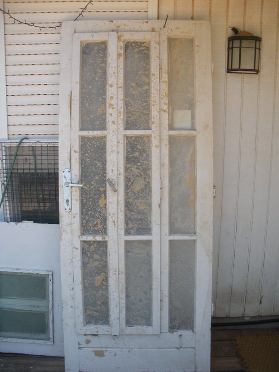

הבית מסוף שנות ה 30, כנ"ל דלת הכניסה ודלת פנימית מהממות אבל הארכידל החליט שהן לא מתאימות לו.
חיש קל הגעתי עם הטנדר, העמסנו 2 דלתות יפיפיות (תמונות מאוחר יותר) ועכשיו מחפשים מישהוא שמשפץ ריהוט ישן.

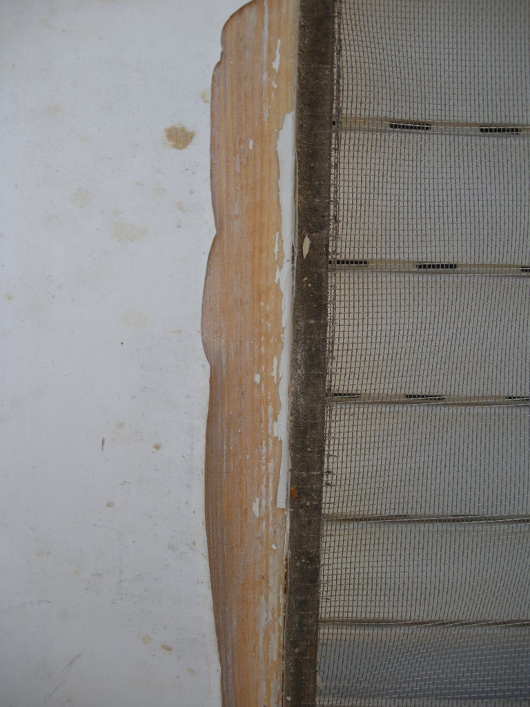

ניתן לראות בתמונת המקרו שמתחת לכל שכבות הצבע, הדלת היא דלת עץ מלא.
לדעתי תיראה הרבה יותר טוב עם לכה בגוון כל שהוא מאשר עם צבע ובטח יותר טוב מאיך שהיא נראית עכשיו :wink:

האמת שאם יש לך ידיים טובות, לא רואה כאן איזה משהו שאתה לא יכול לעשות לבד.
את המשטחים הגדולים עם משייפת, ואת העדינים יותר תצטרך לעשות ידנית.
אין כאן איזה פיתוחים מיוחדים או משהו שאתה צריך מומחה בשחזור.
כמובן תסיר את המרק הישן סביב הזכוכיות, ותמרח חדש. אח"כ צבע יפה או לכה,
וזהו.

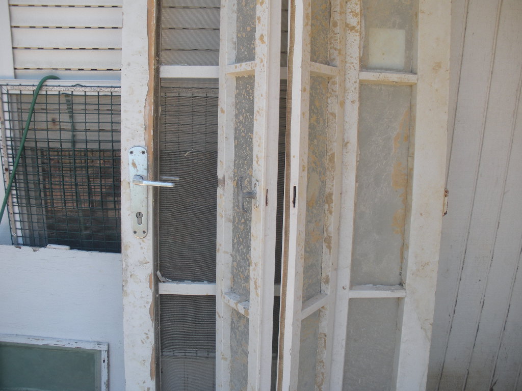

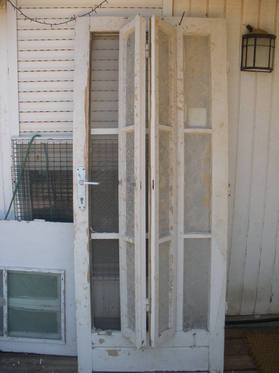

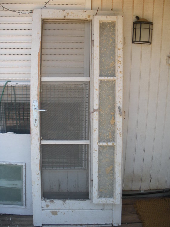

אהבתי את הרעיון של הדלת הפנימית, במקום לעשות כמו בארה"ב דלת של רשת ואז דלת רגילה, עשו שילוב יפה בתוך דלת אחת.
