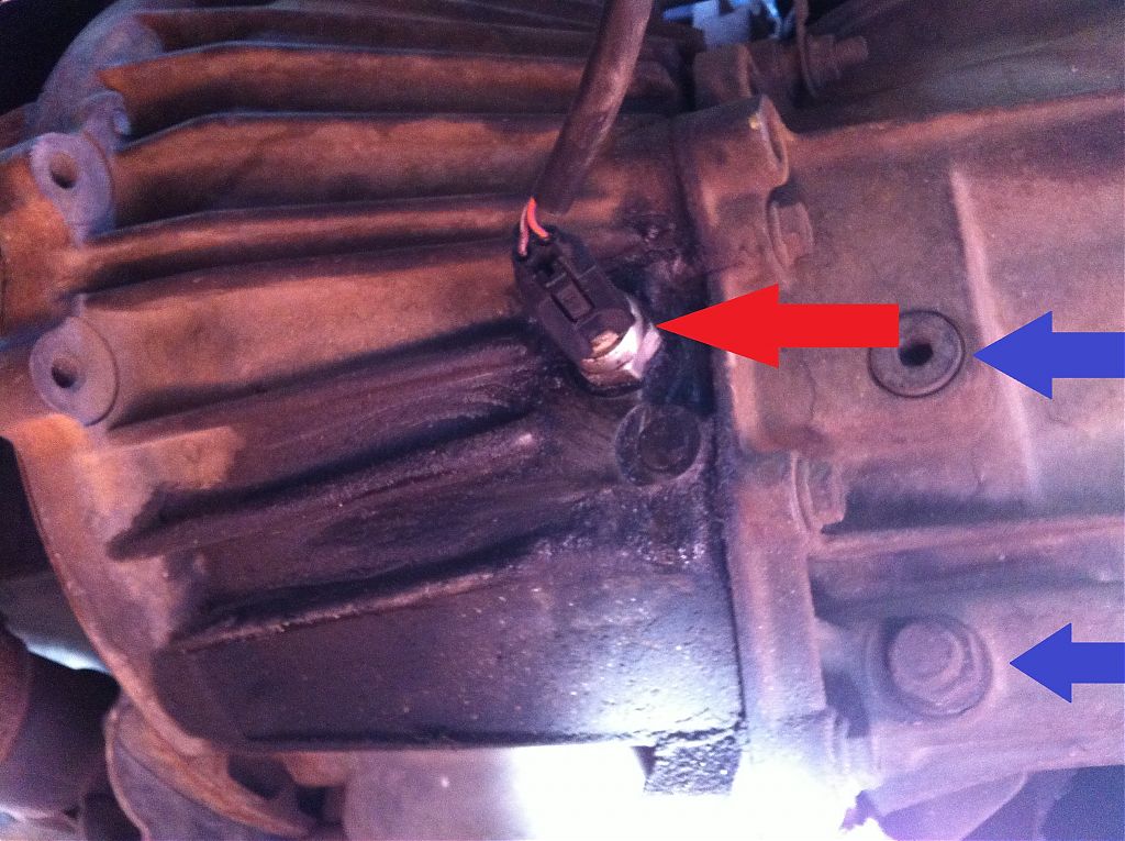

מדובר ברכב פורד פיאסטה שנת 2000, מנוע 1300, ידני
כשאני מעביר הילוכים, אז יש מן קושי מוזר, לא משהו רציני.
חשבתי להחליף שמן גיר כי ראיתי שיש לי קצת נזילה מהגיר, אז יכול להיות שאחרי 10 שנים חסר קצת שמן.
1. איזה שמן עלי לקנות? (חברה, צמיגות)
2. איך אני מבצע את ההחלפה? פשוט פותח את בורג הריקון, מנקה אותו, מחזיר למקום וממלא דרך בורג המילוי?
3. האם חשוב אם מבצעים את ההחלפה עם מנוע חם/קר?
4. מצורפת תמונה, החיצים הכחולים- האם אלה הברגים ? (עליון- מילוי, תחתון-ריקון?)
5. בקשר לחץ האדום - בעבר שאלתי כאן בפורום ואמרו לי שזהו חיישן רוורס, האם אני צריך לעשות איתו משהו? ומה הוא עושה בכלל?
אשמח לעזרה
שלומי
1. שמן 90
2. כן.
3. לא.
4. כן.
5. כן, זה חיישן רוורס, ולא, אין לך מה לעשות איתו.
כאשר אתה משלב לרוורס, הוא אחראי להדלקת האור רוורס.
מה זה שמן 90?
זה לא הולך לפי שני מספרים?
כמו75-90 או 80-90?
ודבר שני- איך מכניסים את השמן דרך הפתח הקטן הזה של הבורג? כי זה מהצד ולא מלמעלה
נראה שאפשרי רק עם מזרק או משהו בסגנון
שלומי
דוחסים אותו פנימה

בקיצור, אתה צריך כלי מיוחד כדי לעשות את זה.
