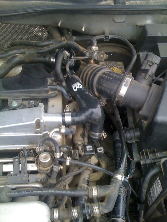

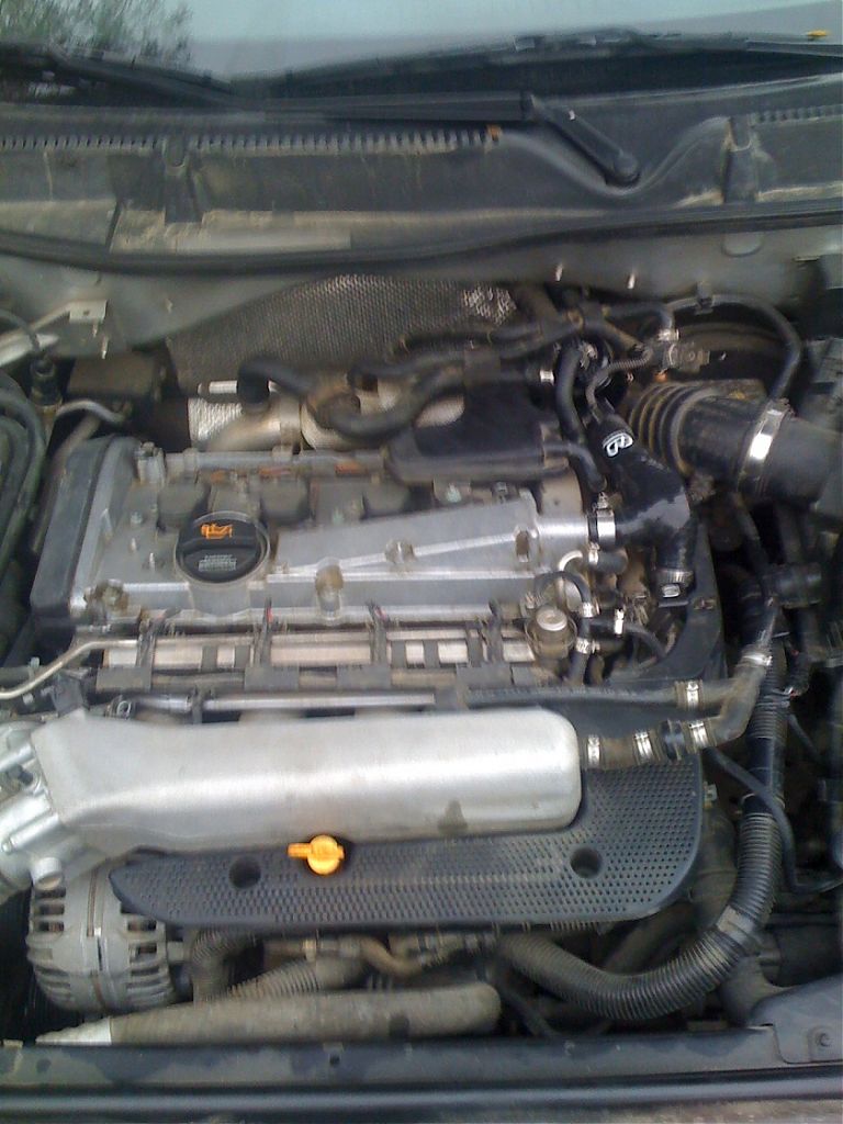

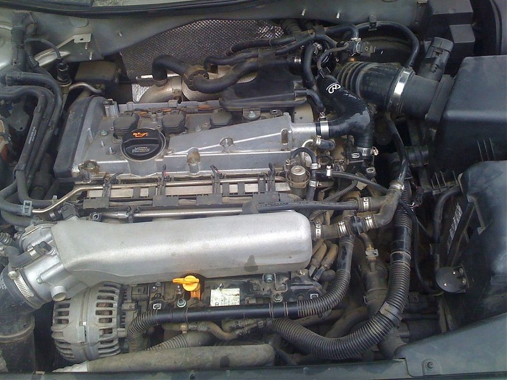

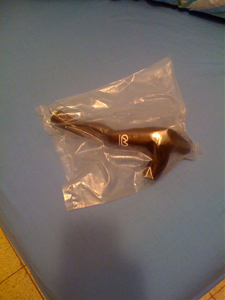

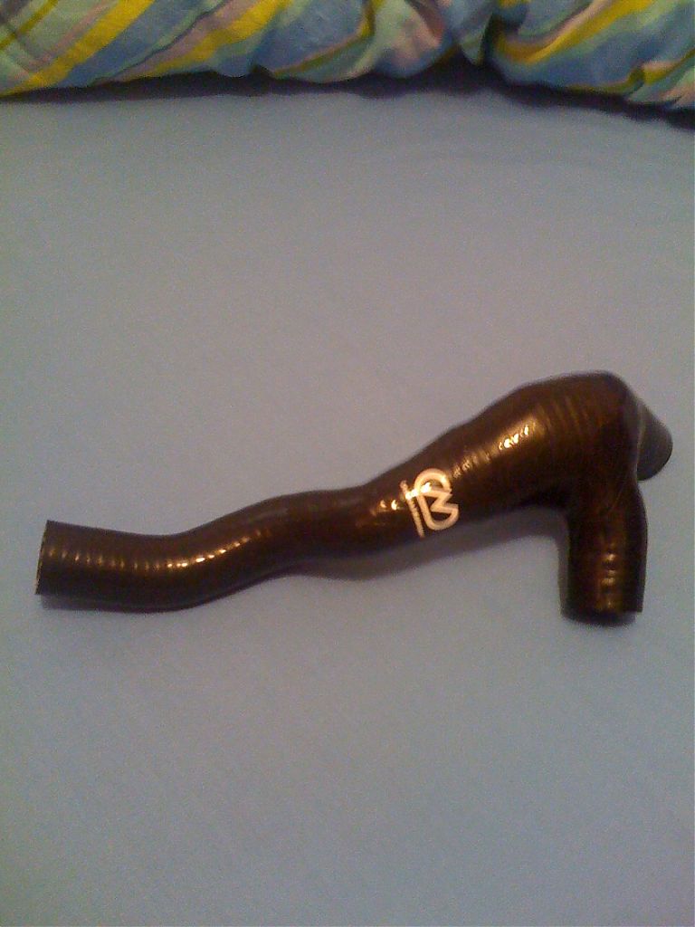

אוקיי לעניינינו לפני איזה חודש ראיתי שהצינור נשם עליון זה שיוצא ממש מהמכסה שסתומים שיש לו צורה של Y ממש מתקפל ואיבד מהחוזק שלו, הלכתי לברר במוסך מורשה כמה עולה הצינור והייתי קצת בשוק האמת, 520 ש"ח אמרתי למחסנאי תודה רבה אבל אני אוותר, אני כבר איזה חודש מחפש את החלק בEBAY ובסוף מצאתי ממוכר מאנגליה צינור נשם מסיליקון במחיר שווה לכל כיס, הזמנתי לפני שבוע והיום זה הגיע כמובן שלא יכלתי לחכות והלכתי להתקין אותו ברכב, נדרשה קצת התאמה בשביל שהכיסויי מנוע ישבו טוב.
והנה התוצאות, לא צילמתי כל שלב כי זה חלק שלא מסובך להחליף.
השלב הבא זה האינלט שצריך להגיע, ואחריו החלפה של כל צינורות הגדישה :)

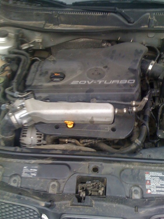

גם לא רואים אותו כי הוא יושב מתחת לכיסוי של המנוע.
אגב יש למישהו את הסמל של סיאט שבא על הכיסוי מנוע?

לפי המוכר זה החומר שהצינור עשוי ממנו silicone Polyester or Nomex compound
