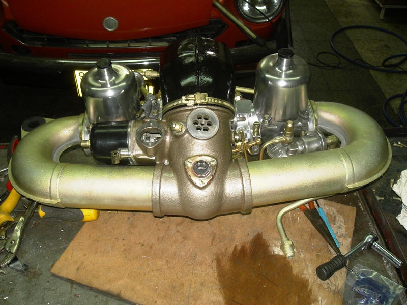

שלום.
המשך הסיפור הבלשי !

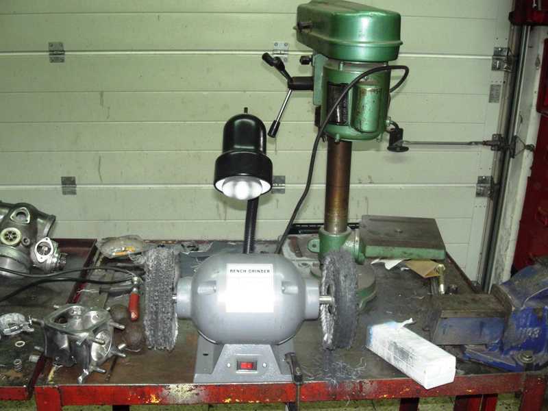

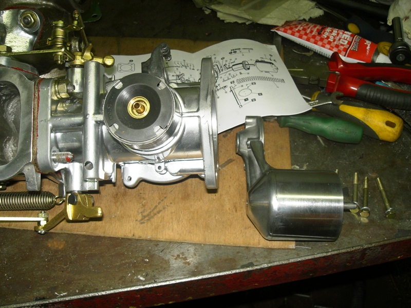

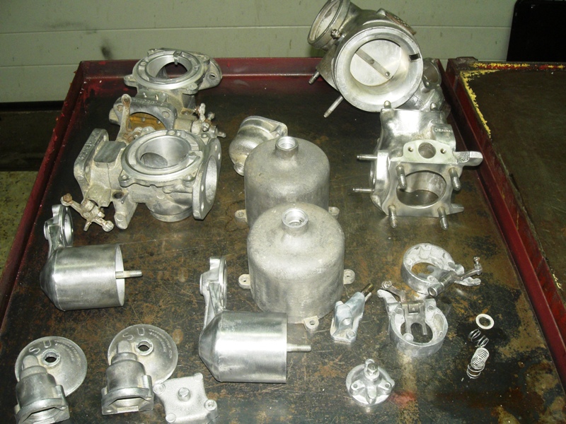

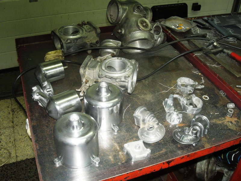

היום נדבר, נראה ,איך ,מה ,למה, כמה ומדוע שיפצתי את צמד הקרבורטורים שמשתגלים יחדו וכגוף אחד ינקנקו לי את הארנק.
מה עוד שמיכל הדלק מכיל רק 100 ליטר.

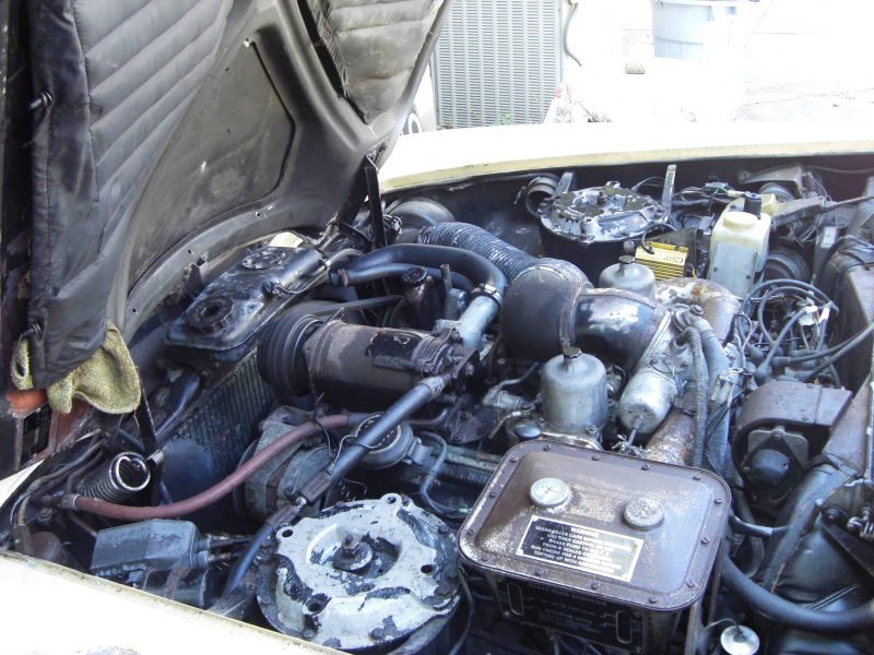

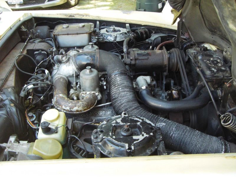

איך אומרים תמונות מספרות? אז תוכלו לראות איך נראו הקרבורטורים לפני השיפוץ , והמנוע עבד כמו שעון דוקסה!!!
אכשו אחרי שפרקתי הוא לא עובד אני מבטיח לכם קרבורטורים יפים על לעבוד אלוהים גדול אולי כן :lol:.

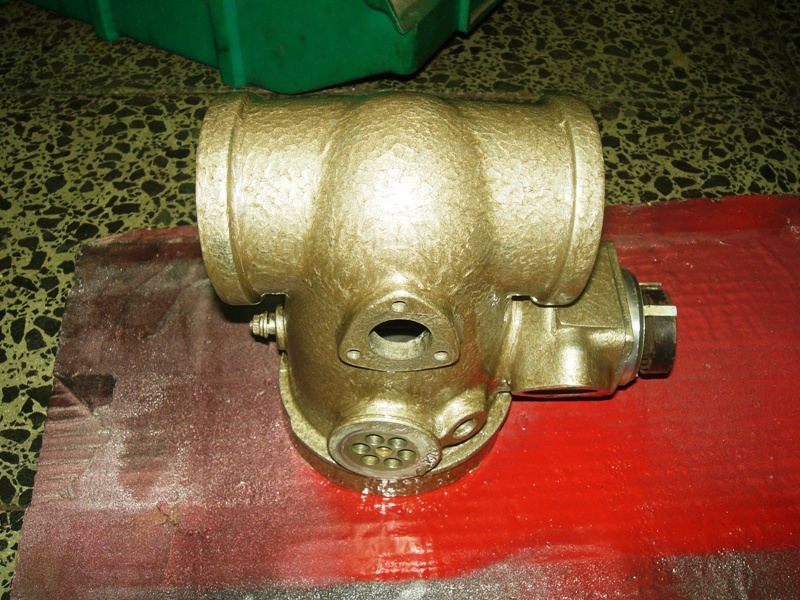

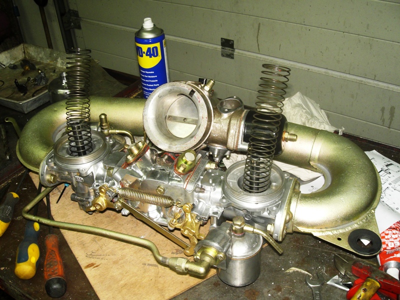

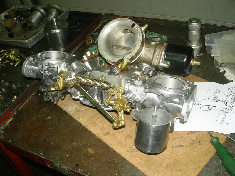

תחילת השיפוץ קיטים מקוריים לקרבורטורים. באיבי מוכרים אותם 100$ לקיט אחד צריך שתיים והם לא מקורים אז אמרתי שילכו להזדיין ובביולי [אנגליה] קניתי מקורים מתוצרת SU בה 80 פאונד לזוג כלומר במקום כה 800 ש"ח לקיטים שילמתי 450 ש" על מקורים.
האמת מגיע מכות לכולם בחיי אלוהים אין כלום בקיטים כולה 2 אטמים לסעפת ,דיאפרגמה אחת קצת קישקושים וזהוא . אבל כמה דווין יש עליהם חבל על הזמן. טוב אז שלב ראשון פרוק של האמאמאמאמאמאשלהם שלב שני שליחה לציפוי אבץ את צנרת היניקה וכול מה שניתן .
שלב שלישי ניקוי כול הסלט פרות , צביעה של חלקים מסוימים , וכמובן ליטוש אם מברשת וחומר הברקה לכול מה שניתן.
ובסוף החלק המצחיק ההרכבה.
אז קדימה לתמונות.
בברכה בני ל.

בני , בקיט אין מחט ודיזה ? זה העיקר .... תיזהר לא לגלוון קפיצים , או לעשות להם שחרור מימן .
