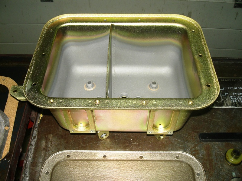

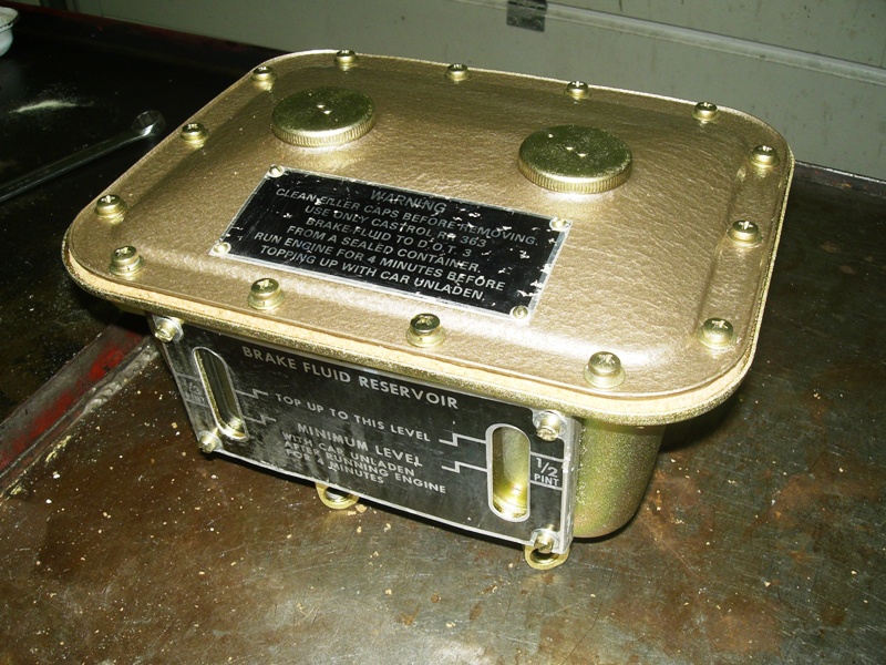

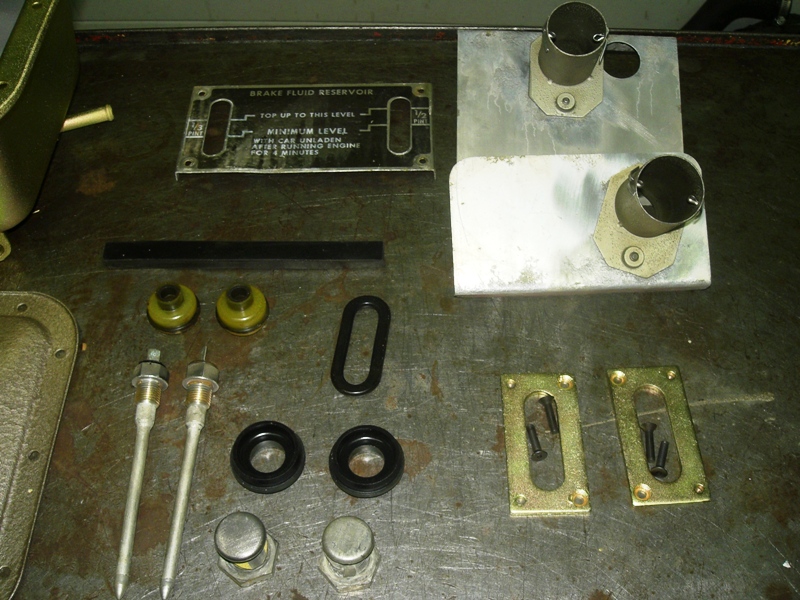

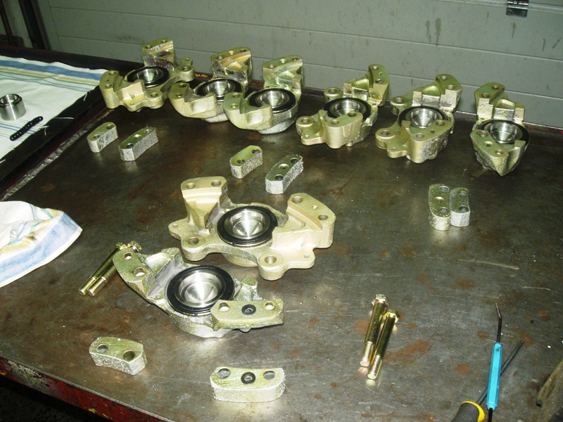

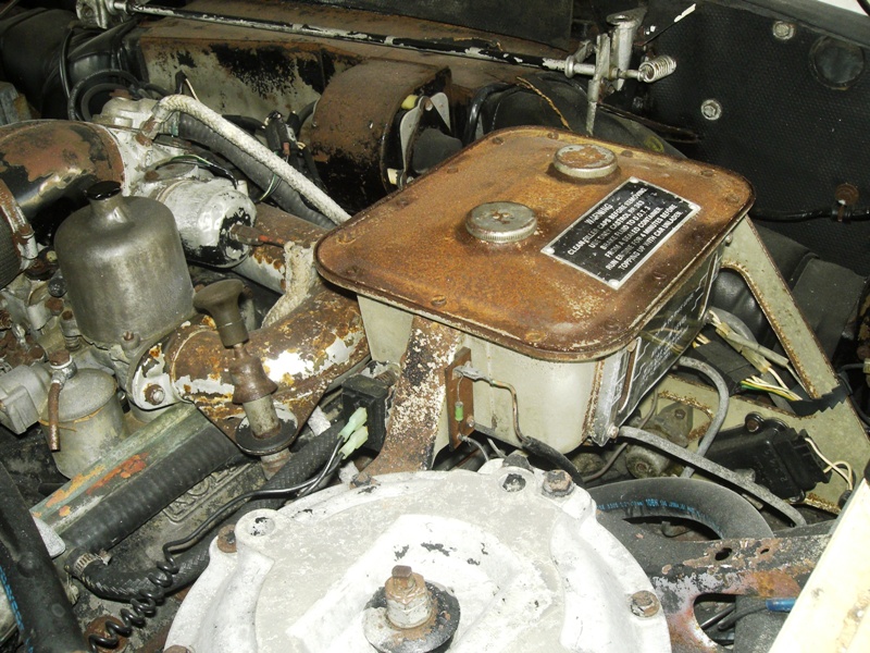

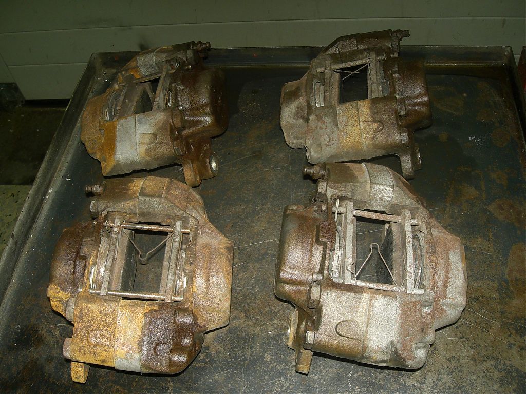

אני בכול פעם לעלה תמונות מהתקדמות השיפוץ לא תמיד לפי השתלשלות השיפוץ כי זה תלוי בהרבה גורמים.

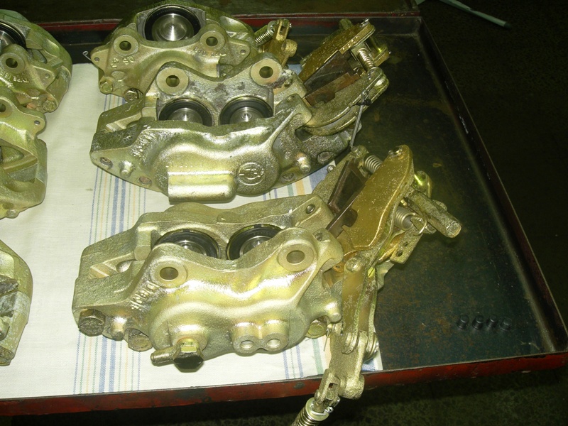

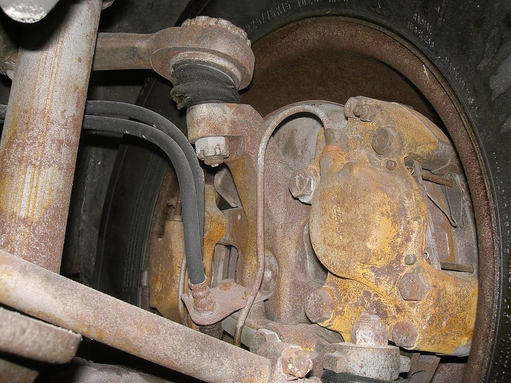

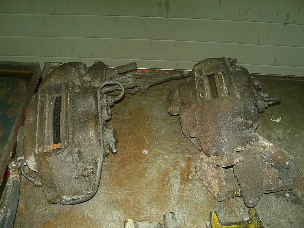

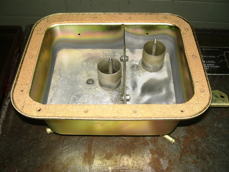

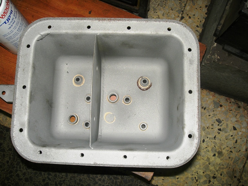

היום נראה שיפוץ קאליפרים ושיפוץ מיכל צבירת נוזל הידראולי "רזרבואר"

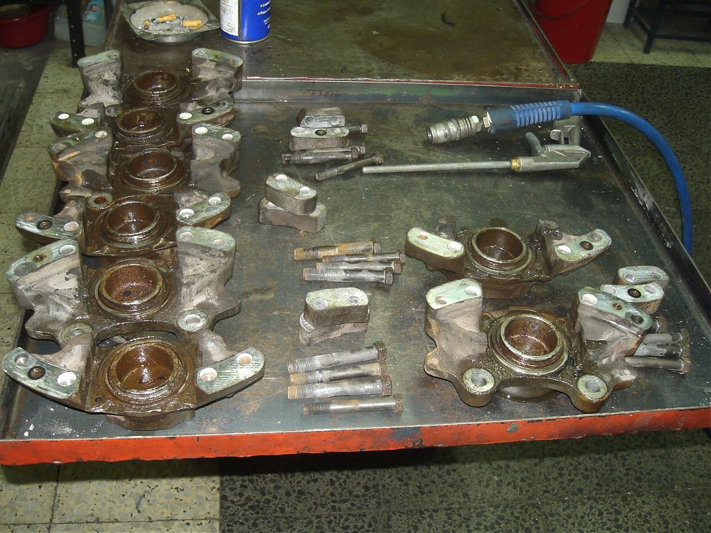

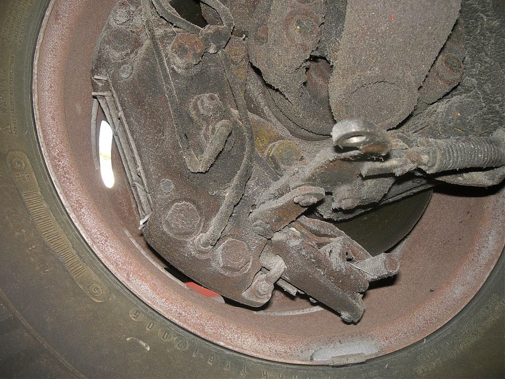

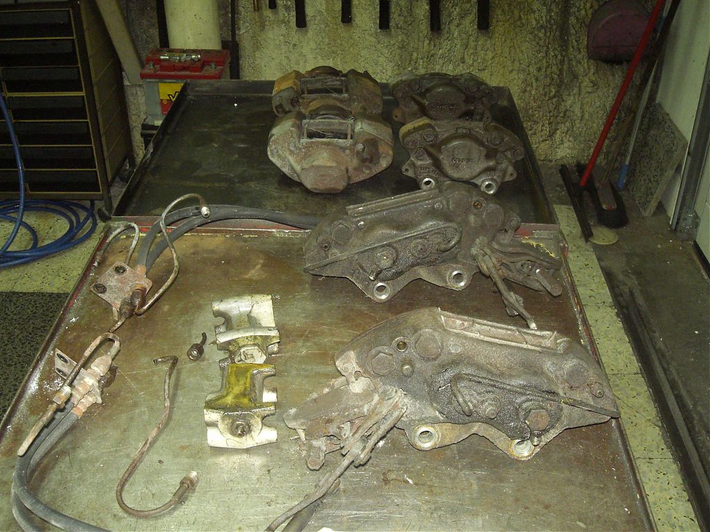

אז כך כול הקאליפרים היו תפוסים בצורה מחרידה והיה סיפור ממש רצני לפרק אותם לשיפוץ.
שתבינו להוריד אותם מהרכב לאחר פרוק הברגים נאלצתי לעקור אותם בכוח אם לום .

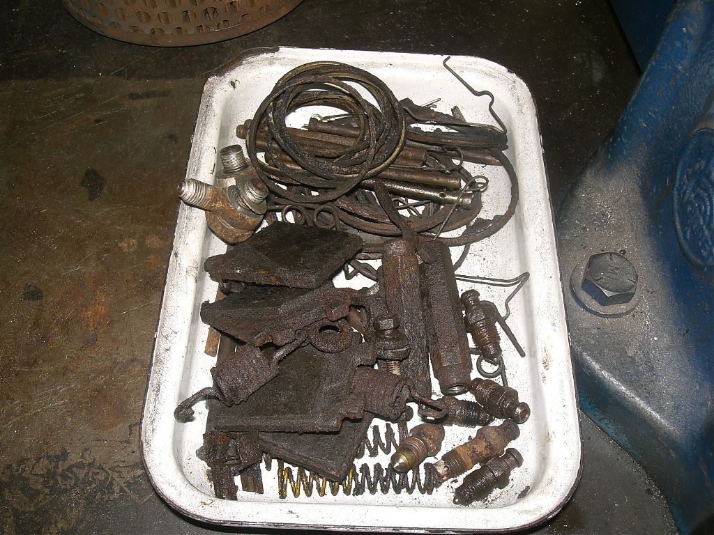

לאחר פרוק הבוכנות היסתבר שכול הבוכנות הלכו להזדיין ואני משלם על הזיוון שלהם :wink:.
מיכיון שמדובר ברולס אז מיותר מלהסביר את מחירי בית המרקחת של החלקים באנגלזיה או ארה"ב.
לידיעה כללית הבעיה העיקרית ברולס שהם דאגו למצב כזה בשוק שאין שום סיכוי להשיג חלקים בשוק הפתוח הכול שונה הכול מיוחד ואין שום חלק שיכול להתאים. חברת רולס צליחה לסגור את נושא החלקים בצורה כזו שניתן לרכוש חלקים רק אצל הדילרים בחברה ולא בשום מקום אחר למעט מפרוקיות. אבל אני לא האיש שיתעסק אם חלקים משומשים בטח ובטח לא בבלמים או בבטיחות.

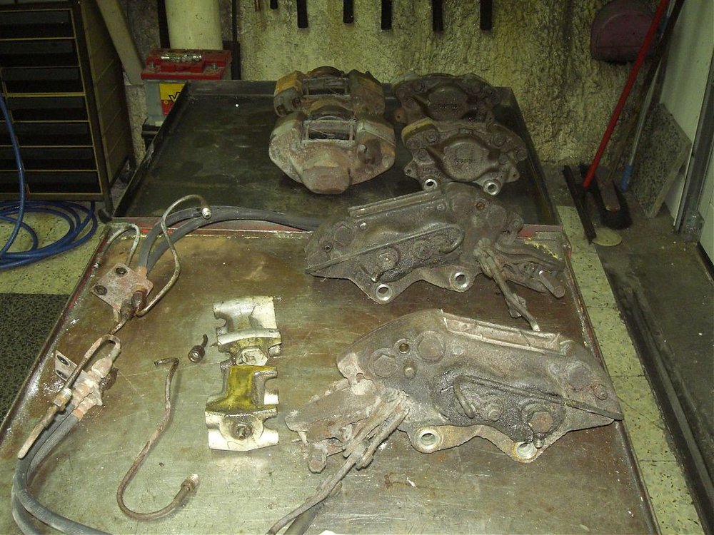

ברולס הולכים מלפנים 2 קאליפרים בכול גלגל ומאחור בכול גלגל קאליפר גדול וכפול + מנגנון בלם יש שעובד על דסקיות באופן ניפרד.
מלפנים הולכים 8 בוכנות ומאחור גם 8 בוכנות , מלפנים שתי סטים של דסקיות בלם כלומר 8 יח' ומאחור סט אחד 4 יח'
בנוסף דסקיות לבלם יד.

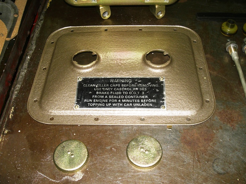

בתמונות תוכלו לראות את כול הבאלגן לפני באמצע ואחרי. כמו כן שיפוץ מיכל נוזל ההדראולי.
הנזק שניגרם למערכת הוא ביגלל שימוש בנוזל בלמים לא מתאים .ברולס הולך נוזל בלמים יחודי ביותר שמיוצר ע"י חברת קסטרול באנגליה עבור חברת רולס רויס בילבד והוא מתאים רק לרולס רויס ומחירו בהתאם ,כול בקבוק עולה +- 15 פאונד שזה שווה 90 ש"ח במערכת ניכנסים 5.5 ליטר וצריך עוד 3 ליטר לשטיפה וניקוז אויר.בקיצור רק נוזל בלמים 1000 ש" לפני מישלוח והוצאות.
מיכיון שהשתמשו בנוזל רגיל ולא יעודי כול מערכת הבלמים וההידראולית נהרסה עד כדאי שצנורות המתכת נרקבו מבפנים החוצה ואני צריך ליצר ולהחליף ים צנורות תראו ותבינו בהמשך.
אגב ברולס יש מערכת הדראולים כמו בסיטרואן רק יותר טובה, יותר אמינה ,יותר חכמה, והרבה יותר מורכבת ומסובכת. לקח לי מיספר חודשים לשבת וללמוד את עקרון הפעולה של המערכת.הסבר בהמשך.
תמונות מצורפות.

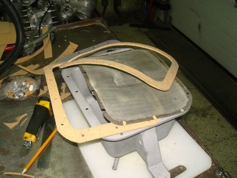

1. האטם שהשתמשת האם הוא טוב גם ליצור אטם לקרבורטור?
2. החומר בצבע זהב שאתה מצפה את חלקי המתכת זה גילוון קר?
