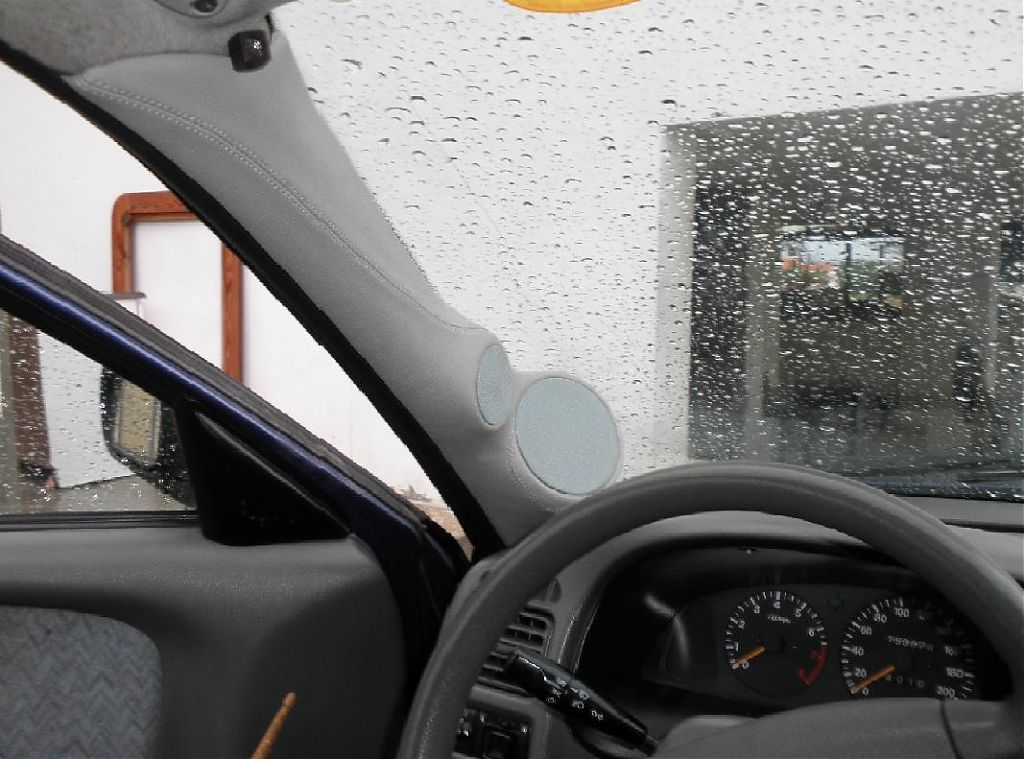

לפני כמעט חודש סיימתי את המעבר שלי לסט 3 חלקים.
רק עכשיו יש לי זמן סוף סוף לשתף לקבל ביקורות,ולהתייעץ איתכם לגבי ההמשך,כי עוד לא סיימתי הכל.
המערכת הקודמת כללה סט focal k2p.
והשאר כמו בחתימה.
הטוויטר והקרוס שלו ירדו מהפרק{תודה לאל!!:wink:}

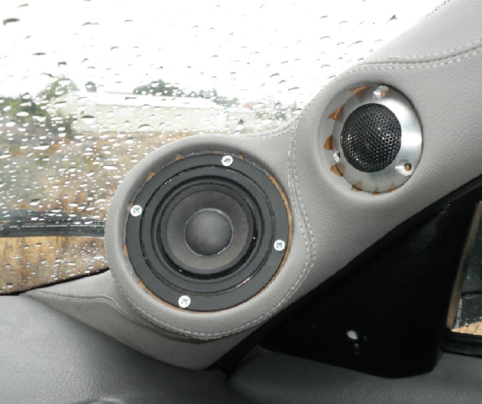

ובמקומם נכנסו L-3 והטויטר L1V2' כמובן של הייבריד אודיו.
וכל זה מנגן חצי אקטיבי,והטוויטר והמיד מנגנים דרך הקרוס והוופר אקטיבי.
שניהם מוקמו בקורות,ואיתם הוופר של הK2P.
עד כאן שלב א'.
השלב הבא שעוד לא בוצע,זה עניין ההגברה וכיוונים כמו שצריך.
כרגע הכל יושב על מאכ אודיו Z4200{כן,כן אני יודע שאני עושה עוול לציוד,לעצמי}אבל הוא תכף יורד מהפרק.
בעיה שיש לי זה עם הרדיו דיסק,את הסלופ של הטויטר אי אפשר לבטל,וכך ניגרם מצב שהטוויטר עם המיד יורדים עד 1.25KH.
ואז אי אפשר לחתוך מהמגבר שיאפשר להוריד אותם נמוך יותר.
כרגע הוספת פרוססור אינה אפשרית.
אני רוצה ממכם עצות ל2 מגברים אחד בעל שני ערוצים ואחד 4 ערוצים,בכדי שאוסיף פרוססור אעבור לאטיבי מלא.

אחד מהם כבר בכוונת גנסיס ST60 השאלה אם הוא יספיק להחזיק כרגע את הטויטר והמיד.
למרות שאעבור לאקטיבי מלא.

אפשרות שעלתה לי בראש.
הדלתות במובבדות כמו טנקים 3 שכבות לכל דלת.
הst 60 איך הוא יהיה בשביל המיד והטוויטר?יש אותו ביד י2 ואני ממש מעוניין בו.

הST60 מגבר הרבה יותר חזק ממה שאנשים חושבים.
65 וואט לכל ערוץ בתעודת לידה, זה לא מעט בכלל, סתם לשם השווה זה בערך מס שמספק S44.
לדעתי דבר עם מי שאתה מעוניין לרכוש ממנו אולי תוכלו לחבר את המגבר ולשמוע כמה דקות לראות על מה מדברים בכלל.
אני לא מסכים שה ST60 יספיק עבור הגברה חצי אקטיבית (אם הבנתי נכון) ל L1V2 וה L3 ;
L3 דורש ללא קרוס בין 25 ל 50 W
L1V1 דורש ללא קרוס בין 10 ל 20
בוא נאמר ST60 ממש מוצלח מוציא 65W לצד, אתה לגמרי לא תמצה את יכולות האלמנטים ועוד עם קרוס...

בוא נבהיר נקודה שחוזרת כאן על עצמה כל הזמן. יש תאוריה ויש מעשי. כמה פעמים נתקלתי במגבר שאמור להיות חלש לרמקולים ובפועל עבר מצויין וסיפק את הרמקולים, ולעומת זאת מגבר שהיה אמור להיות חזק בפועל היה חלש לרמקולים. לא תמיד ההצהרות תואמות לשטח. בקיצור ST 60 יספק את הסחורה במקרה הנ"ל.
L3 באון אקסיס - נראה לי רעיון טוב.
L1 באוף אקסיס - נראה לי רעיון עוד יותר טוב.
בחירת זוויות טובה.
בחירת מתקין - אי אפשר יותר טוב מזה.
