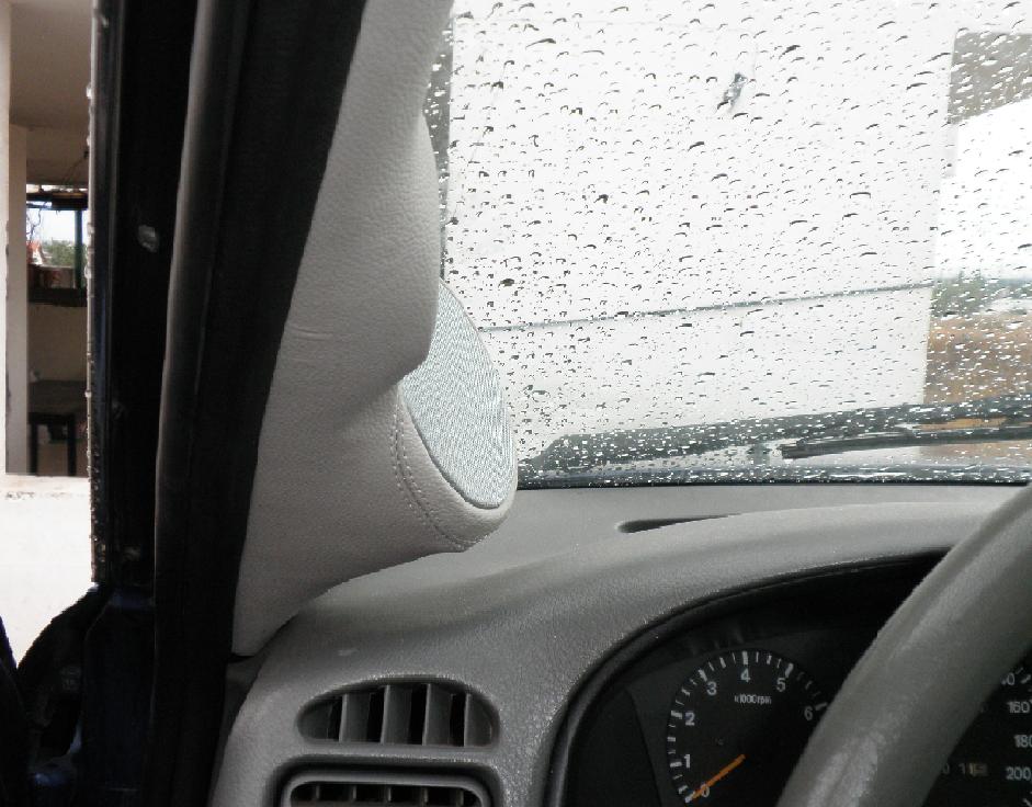

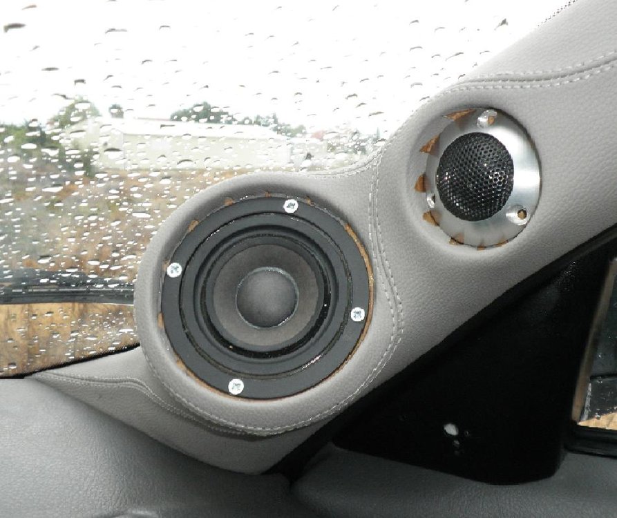

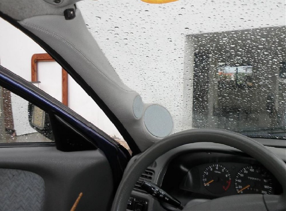

תתחדש על השידרוג. רכיבים מצוינים, התקנה מצויינת. מתקין מצוין.
לחתוך את הL3 מלמטה על 1.25KHZ זה עוול. אתה מסרס את תחום המיד החשוב ש[גם] בו הדרייבר הזה מצטיין. חבל.
