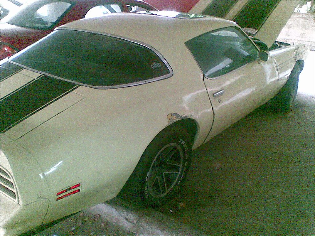

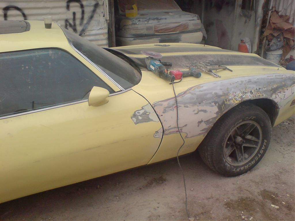

הרכב התחיל להשתפשף ורק בשביל קוביסו צילמתי איך הורדתי מהרכב קצת משקל (בונדו). :cry:
צירפתי תמונה הרכב ישתנה לטובה כולל הלוק החיצוני לאחר הטיפול בו להתראות.
איך יראה בסוף סבלנות!
מה המטרה בלהוריד עם דיסק חומר מהאוטו?! :shock:
אתם גוזרים את הפח ויוצרים פי 4 יותר גלים!! :evil:
לפחות תשיג לעצמך דיסק פלפ (הרבה ניירות שייוף קטנים על הדיסק) ממש עדין (!) ולא את המלטשת בטון הזו! :?
לא חבל על האוטו!??

בכנף הזו הייתה מכה חזקה והיא לא הייתה במצב טוב לכן עבדו עליה עם הכלים הכבדים.
שאר הרכב ישופשף במלטשות קצת יותר עדינות.
