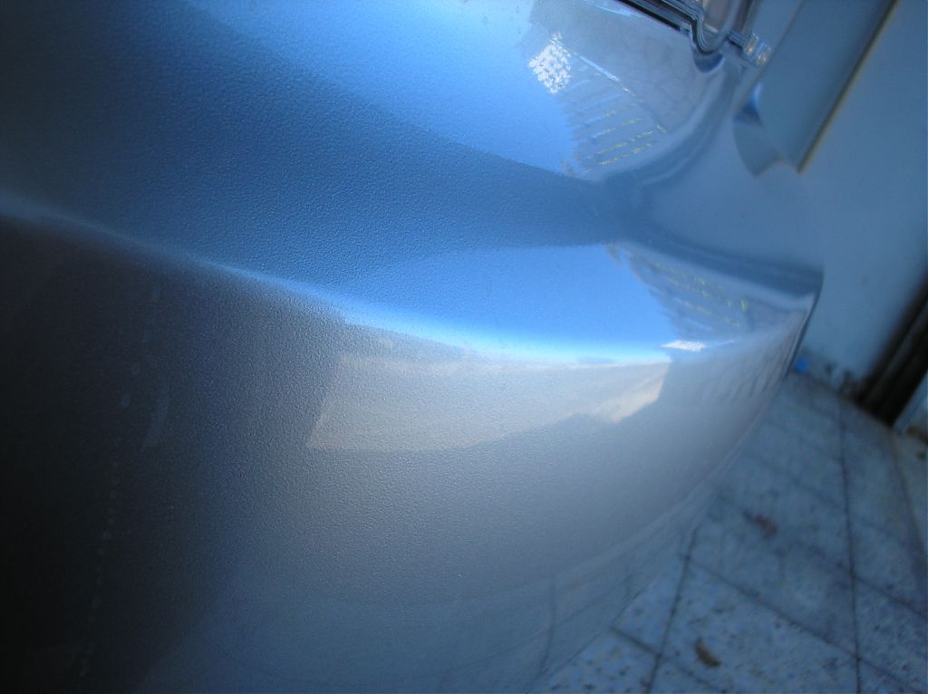

נראים סימנים משונים לפיהם עולה בי החשד כי הם פשוט תיקנו את הטמבון הקודם. קודם כל הצבע נראה מוזר, הוא לא נראה חלק כמו הצבע של הרכב למשל, הוא נראה מאוד מרגיש חלק ובעל ברק אבל הוא פשוט לא נראה כל כך חלק. אני ממש לא יודע כיצד להסביר את זה, אבל אני כמעט בטוח שזה לא צבע שנצבע במפעלי סובארו..

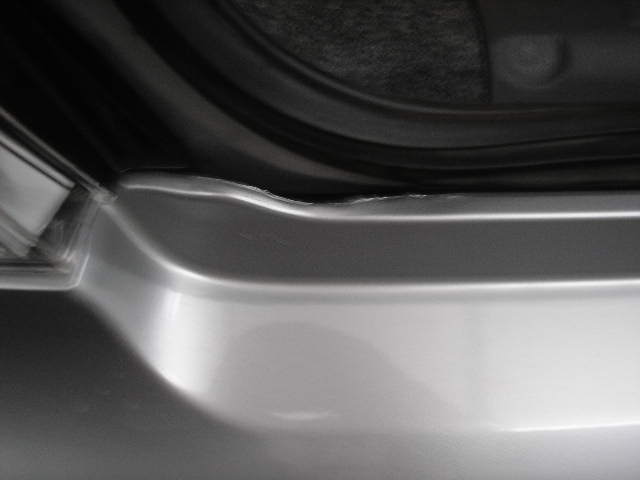

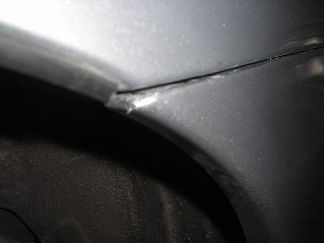

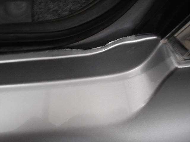

בנוסף יש כל מיני מקומות בהן נראה כאילו הטמבון נחתך בצורה גסה \ קיבל מכה והצבע נפגע. מצורפות תמונות המנסות להמחיש.
אשתי הלכה להביא את הרכב והיא לא ביקשה לראות את הטמבון הישן. מה דעתכם ? יש פה בעלי אימפרזה 2007 דומה שיכולים לבדוק איך נראה הטמבון שלהם באותם מקומות שצילמתי ? האם גם אצלכם זה נראה חתוך בצורה גסה ?
תודה רבה.
עריכה : בצילומים (בעיקר בצילום הראשון) ניתן לראות את הצבע של הטמבון ואת המרקם הלא חלק שלו. מין עיגולים כאלו, אתם יכולים לראות לדעתי.

גם טמבון אורגנל - לא מגיע בצבע הרכב - הם מגיעים בד"כ בשחור
צריך לבצע הכנה לצביעה + מקשר + צביעה בצבע הרכב .
אם העבודה לא נראת לך - בקש תיקון וצביעה מחדש
המהדריו פונים לשמאי שאישר את התיקון :wink: משכנעים אותו כי העבודה לא תקינה
הוא כבר ישכנע את המוסך , לבצע את העבודה שוב :idea:

ואיך בדיוק קורה שהצבע נראה כמו שהוא נראה ? זוהי צביעה לא איכותית ? זה "אמור להיות ככה" ? (אגב, תיקון להודעה הראשונה : הצבע מרגיש מאוד חלק, בגלל שכבת הוקס העבה שמעליו. פשוט רואים שהצבע עצמו לא חלק, כמו בתמונה)

שוב, אני מזכיר גם את השאלה לגבי החיתוך הגס במקומות שצילמתי בטמבון. זה אמור להיות ככה ?

כנראה קיבלת טמבון תחליפי.
בכל מקרה צריך לצבוע אותו כי הוא מגיע שחור וכנראה שהוא לא התאים פיקס אז חתכו.
איזה שנה הרכב? אני יודע שעד שנתיים (ואולי יותר) אתה אמור לקבל חלק מקורי.
אולי עשו קומבינה. כתבו חלק חדש ובפועל שמו תחליפי. זה לא חדש.
