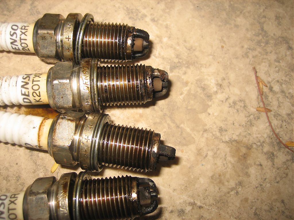

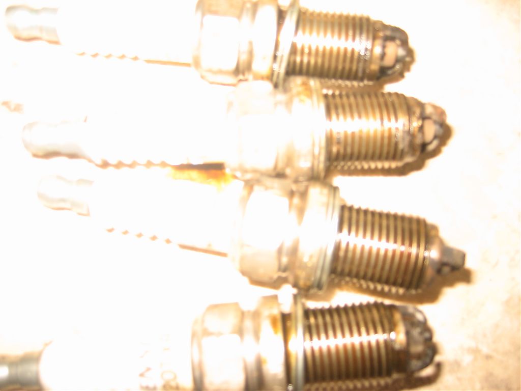

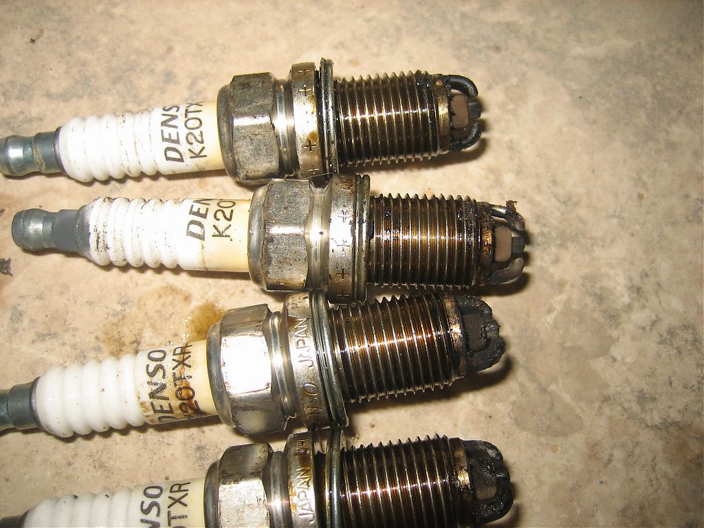

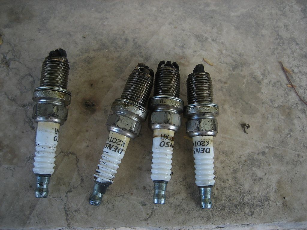

היום עשיתי טיפול 10 לרכב שלי,ואני מעוניין שתעזרו לי לגבי מצב הבכונות של הרכב לפי הפלאגים.
פתרונות ומה לעשות ומחיר משוער לתיקון אם צריך.
הרכב עשה 230 אלף,עמד 8 חודשים,מעשן קצת ושותה שמן חצי ליטר לכל אלף קלימוטר
אין בעיות סחיבה,האוטו מהנה במיוחד בנסיעה בינעורונית ועירונית.
תודה רבה לכל העוזרים ושבת שלום.
****הפלאגים מסודרים לפי סדר הוצאתם מימין לשמאל.
הפלאגים החדשים שקניתי:BOSCH 4 ראשים.

ראשית לאורי 41, הרכב הוא bmw318I e36 m40 1992.
לפי המצתים שבתמונה, ניתן בנקל, לאבחן אבחון ראשוני, את מצבו של המנוע:
ראשית מצתי דנסו אינם מתאימים לרכב זה, רק בוש.
שנית ניתן לאבחן בנקל שקיימת חדירת שמן לתא השריפה, ושריפת דלק לא אובה שגורמת לפיח, ולבוצת שמן, להדבק בין אלקטרודת הפלג, ובכך גורמת לזיופים שריפת דלק לא טובה, ולצלצולים.
יש להחליף את המצתים למצת 3 או ארבעת אלקטרודות, לפי קלוג בוש, הצותאן לסוג הרכב, דגם ושנתון.
יש לעבור ולהשתמש בשמן מינרלי, בצמיגות 20/50, מומלץ של ליקווי מולי באריזה הכחולה.
צריכת השמן , לפי התונים שציינת, סבירים בהחלט לגיל הרכב, ומספר הקילןמטרים שעבר, שימוש בצמיגות מתאימה, יכול לצמצם, אם כי לא בצורה דרסטית.
בצע את החלפות השמנים והמצתים וחזור לפורום לעדכון.

החלפתי את המצתים לזה של בוש (4 ראשים=120 שקל,ממש לא יקר) וזה יהיה מצחיק לאמור כי את הטיפול האחרון (220 אלף) ביצעתי במוסך נירגד,מורשה BMW לפני יותר משנה וחצי כך שהם אלו ששמו את מצתי דנזו....
האוטו אכן נשמע יותר טוב,פחות צילצולים,דרך אגב,השתמשתי בפלאשינג למנוע של LM (זה שמגיע עם תוסף אל שחק למנוע) אני יעדכן בהמשך לגבי התוצאות.
האוטו גם פחות מעשן,התנעה מהירה יותר וניתן להרגיש בשינוי של הכוח(לטובה)
BMW E36 M40 year of 1992
Autobianchi A112 year of 1979
עדכון*****
שכחתי לאמר תודה גם למרק10 שתמיד עוזר בפורום.
היום לאחר שהרכב גמע 400 קילומטר,בדקתי שמן,כמעט ולא חסר,האוטו השתנה פלאים.כמעט ולא מעשן,נוסע יותר טוב מבחינת רעש מנוע (המנוע נהפך שקט יותר וגם לא מצלצל כמו בעבר)
פשוט רצתי לאמר שאכן פחדתי לגבי הפלשינג למנוע,אבל היה שווה לעשות אותו לפי דעתי כי אני כן רואה תוצאות בשטח.מאוד פחדתי כי הרבה אמרו שהדבר יכול לפתוח תיבת פנדורה...אבל הכל תקין,אין לי נזילות שונות ומשונות מאוטו ונראה שזה ממש עזר למנוע.
השתמשתי בזוג חומרים של ליקווי מולי,פלשינג (אריזה כסופה)ותוסף למנוע באריזה שחורה,שניהם עלו לי 100 שקל באוטו דיפו.
כנראה שהפלישנג לא אכזרי ועושה את עבודתו נאמנה.
