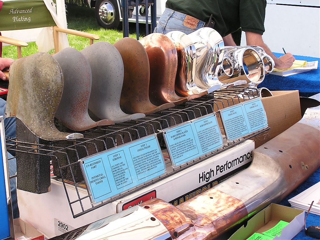

אבל. מה לעשות ומבחן התוצאה במקרה שלנו - הוא המבחן הסופי והקובע? ואני לא מדבר על פגושים אלא על דברים קטנים יותר. חלקים קטנים יותר מעלים חלודה לאחר ששכבו שנה בהמתנה להרכבה בתוך שכבות נייר. מקריאה, אי-מיילים והרבה התענינות בנושא, כולל ביקור ולימוד שלבי הציפוי במפעל גדול בחו"ל, אני יודע שניתן לצפות כול חלק (אפילו דף עיתון) במתכת, רק צריך לפעול ללא קיצורי דרך. כול חלק, אלא אם הוא עשוי סגסוגת אל ברזלית יש לצפות קודם כול בנחושת ורק אז "להרביץ" את הניקל. נגיעה של ציפוי כרום "יחתום" את התהליך. זה כאשר מדובר במה שניקרא ציפוי של ניקל דקורטיבי.
יש פתרון אחר: ללכת לאחד המפעלים שמבצע ציפוי אלקטרו-לס (Electroless). מדובר בציפוי עמיד יותר אבל לא דקורטיבי, קצת יותר מט ודורש את החלקת השטח והגימור של לפני הציפוי - מהבעלים של החלק.

זה צולם בקרלייל והיו כמה כאלו שהציגו את הנוסח הנכון לציפוי.
אני לא מספיק מכיר את התחום בארץ, מישהו עושה את זה כך?

עשיתי את זה, הבעיה שהוא לא מחזיר אור טוב כמו ציפוי. זה אמור להיות כך:
