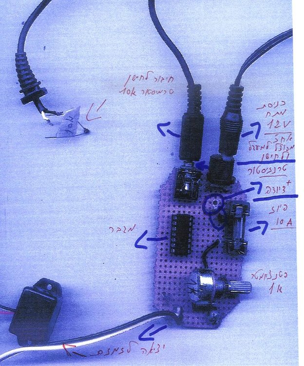

אין הכרח להשתמש בחיישן טמפ' מדוייק כגון LM135, למרות שזה אפשרי.
בתור חיישן ניתן להשתמש בחיישן שמיועד לשעון חום חיצוני (כזה שמצמידים לצינור מערכת הקירור) או לקנות תרמיסטור פשוט בכל חנות אלקטורניקה.
לאלו להוסיף מעגל nשווה פשוט יחסית + מעגל השהיה גם פשוט.
כיוון הסף יתבצע בעזרת פוטנציומטר/טרימר.
למרות שניתן בנקל לתכנן מעגל כזה בטוחני שקיימת כבר סכימה מוכנה ברשת.
מעבר לזה הנושא עלה כבר בעבר ונאמר שתמורת סכום לא בשמיים ניתן לקנות מוצר מדף כזה. ברר בגל אור, תב אור ודומיהם.
