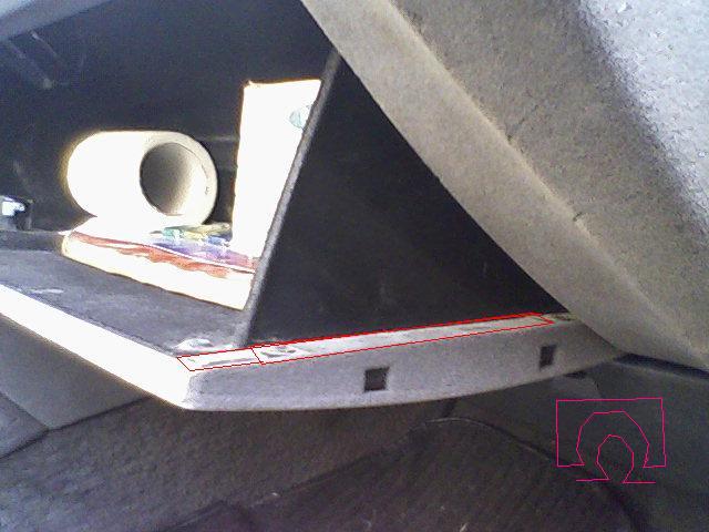

תן תמונה של תא הכפפות מבפנים , בחלקו הימני.
חשוב לדעת מה הולך שם כדי להתאים פיתרון מתאים.

תמונות מבפנים:

כאשר הדלת סגורה בצורה "טובה" , האיזור שמסומן באדום אמור להיות צמוד במלואו לדש-בורד, או שיש שם רווח מסויים?
אם הוא צמוד במלואו, אז אין הרבה מקום ואולי 2 פסי מגנט יעשו את העבודה.
אם הוא לא צמוד, יש מצב לשלב שם אלמנט שיחזיק את הדלת צמוד לדש, כמו למשל קליפס כזה קטן שמחזיק את החלונות סגורים (אין לי שם לזה , ראה ציור, אני אחפש תמונה של זה).

בכולן יש קצת רווח, אבל ניתן עם היד לדחוף את התא כלפי מעלה כך שלא יהיה בכלל רווח.
