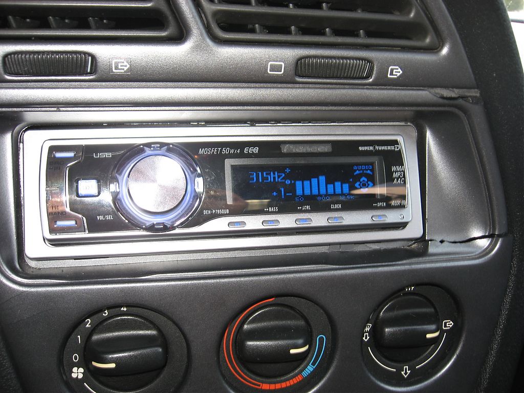

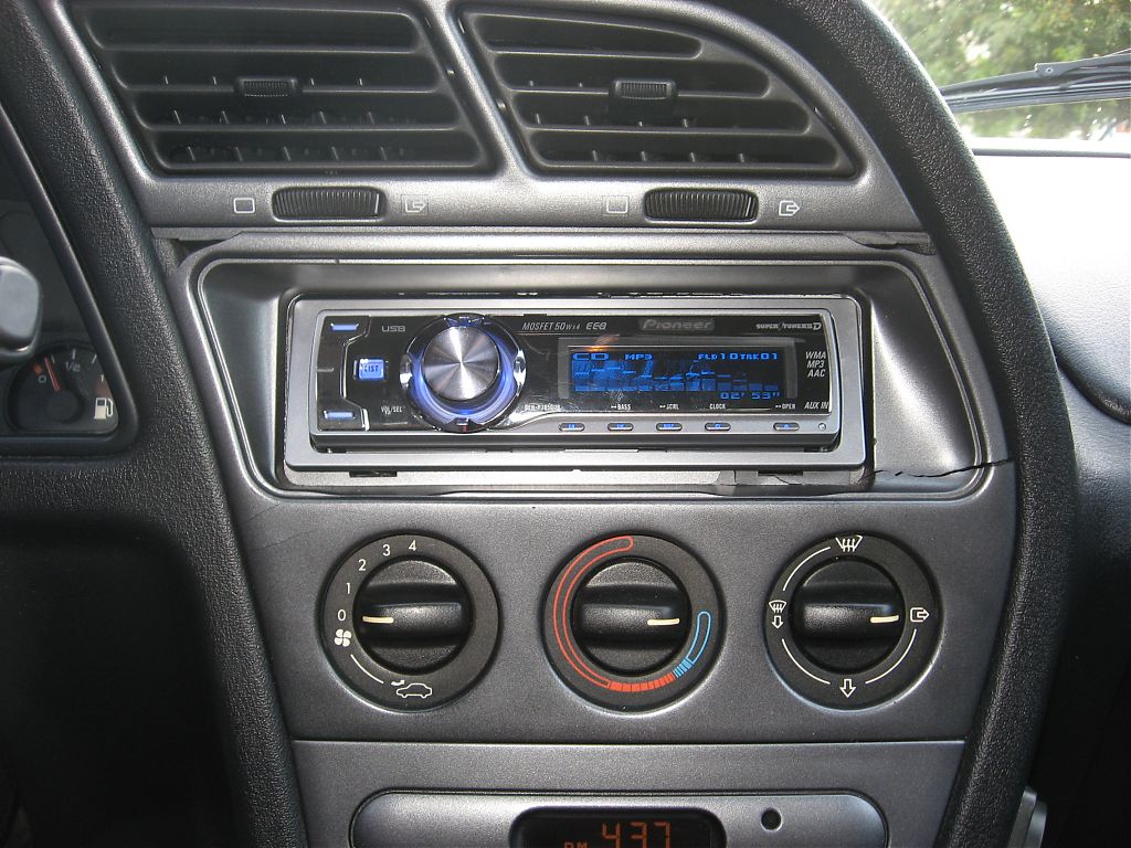

יחידת ראש: פיוניר 7950 כולל USB ומעבד 24bit פנאל גולש ונשלף.

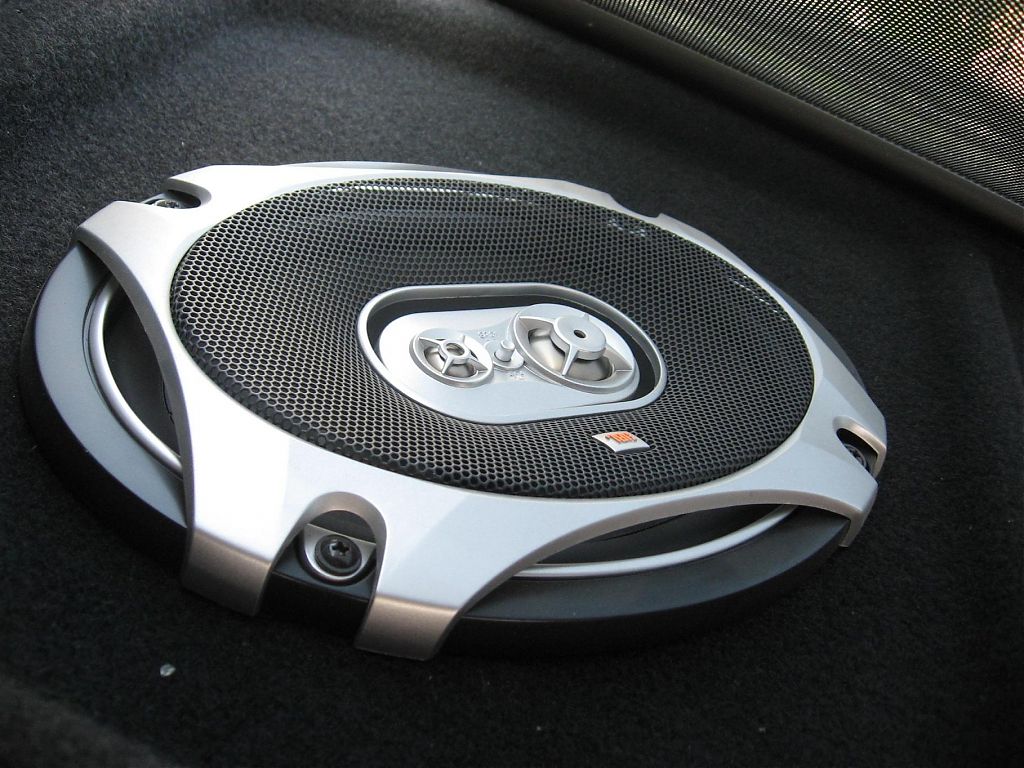

רמקולים 6*9 על המגש מאחורה JBL GTO937 100rms

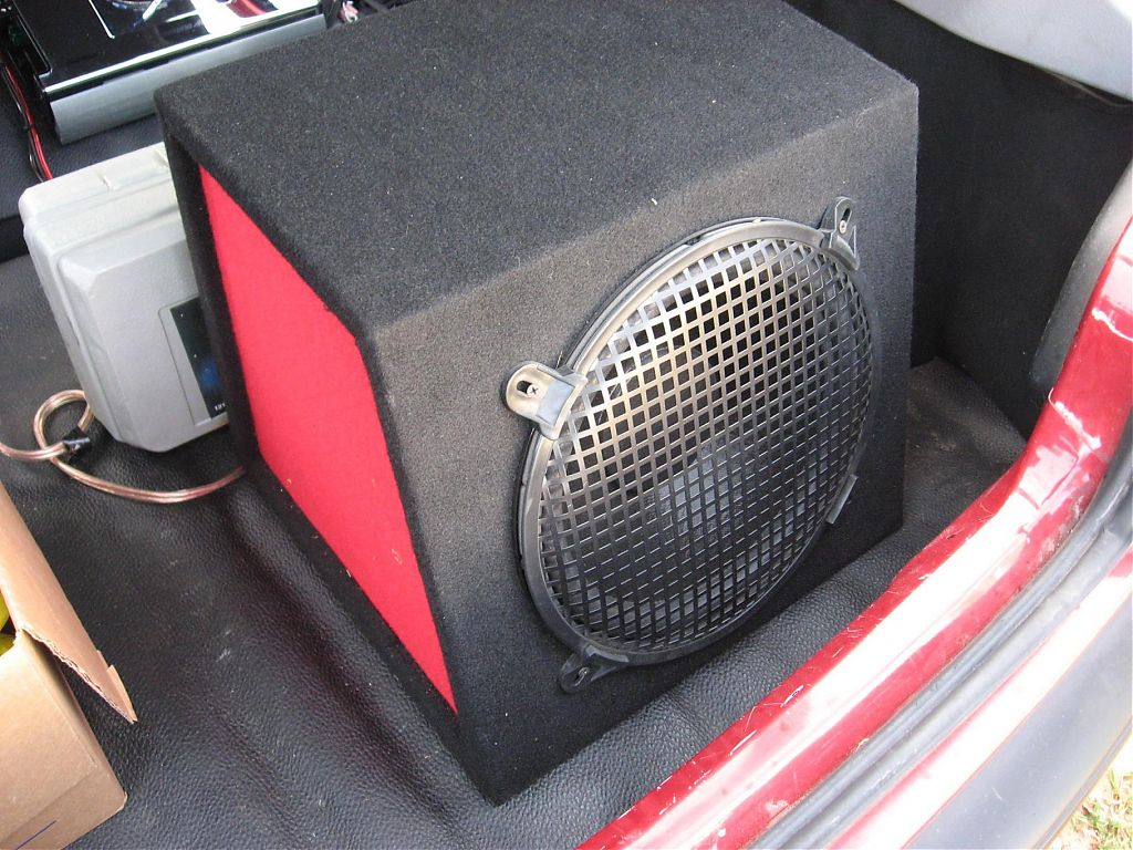

סאב של אלקטרו באס, אין לי נתונים מדוייקים עליו, אני אצטרך לפתוח אותו בהזדמנות ולראות.

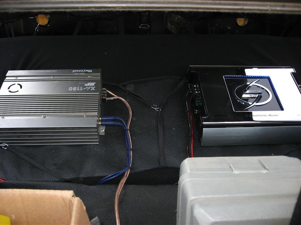

מגבר ישן "נושן" של sherwood מחובר בגישור לסאב. שני ערוצים שדופקים בראש !
ומגבר לקומפוננט ול6*9 של לייטינג אודיו 4 ערוצים 50watt rms.

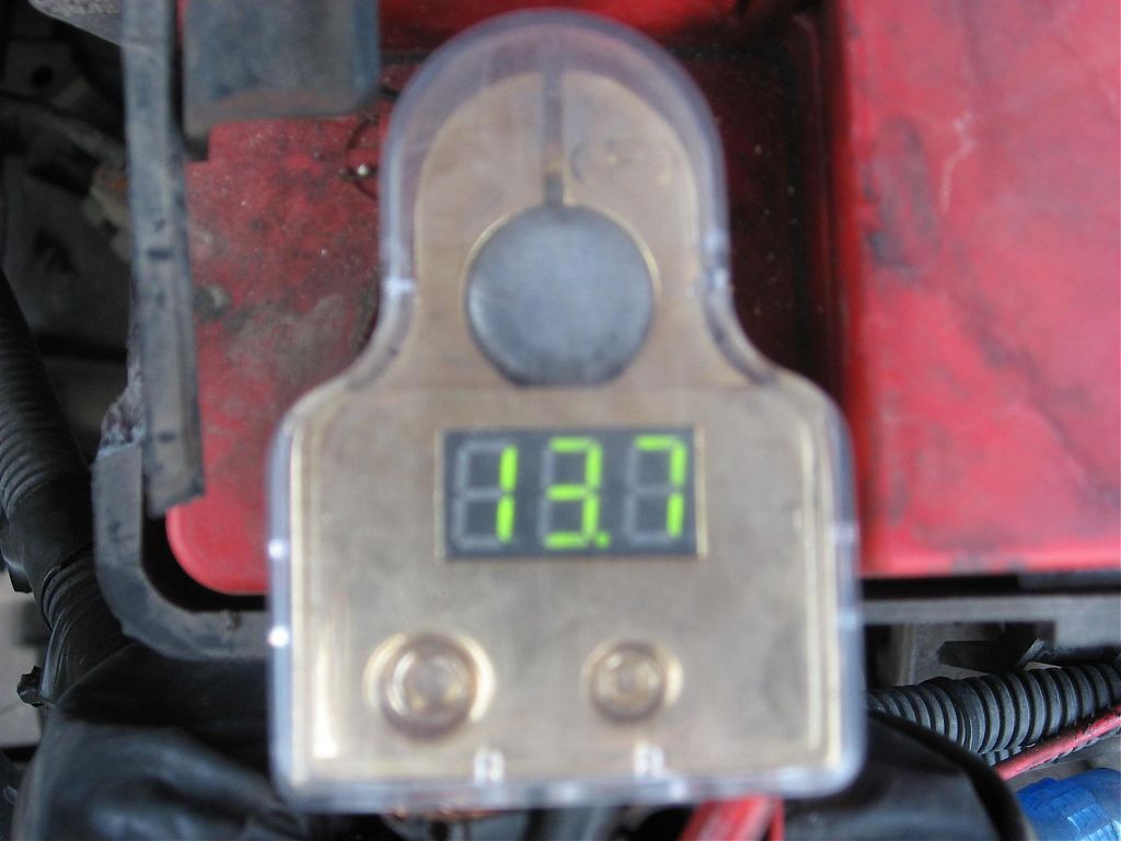

מחובר לי במצבר יחידה שמודדת בכל רגע נתון את המתח במצבר, זהו מצב לפני התנעה, מפתח בסוויץ' בלבד:
הרכב מותנע ומקבל טעינה מהאלטרנטור:
הכיוונים של מגבר המונו:
הכיוונים של מגבר הלייטינג שימו לב, בfront זה לא כניסה של 5, זה יותר קרוב ל0.1 :
הכיוונים של הhpf
והכיוונים של... אין לי מושג מזה :roll:
אם תוכלו לכוון אותי מה לשנות, להוסיף או מה להוריד, ואם אני מעלה את הכניסה למגבר לייטינג אני יכול לשמוע יותר חזק בלי עיוותים ?
בשרווד אני שומע מספיק חזק וזה מספיק. המערכת מוגברת עד 37 ומעבר לזה עיוותים (יש עד 50 בערך בסקאלה)

אמרת שהכיוונים עכשיו מספקים אותך אבל שאתה רוצה לשמוע יותר חזק זה מעוות, לפני דעתי הבעיה היא הרכיבים שלך שפשוטים יחסית וזה מה שהם יכולים לתת מעצמם.
משהו שאולי יכול לעזור לך זה להוריד קצת את הגיין של המגבר

כך כיוון מקווה שאצלך זה כמו אצלי שתיהם פיונר
loud : hi
eql: hi +6
eql: lou 0
eql: mid 0
hpf: 125
lpf: 50 +6
lsa )או משהוא כזה) +2
פני שאתה נוגע בכיוונים מהHU אתה צריך לעשות כיוון בסיסי של המגברים כשהHU מאופס

במצב כזה אתה יכול לשרוף גם סאב וגם טווטרים כיוונים גרועים מאוד!
