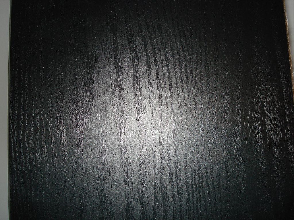

אתה יכול לצפות אותה גם עם טפט שחור עם גימור כזה של עץ כמו של תיבות של רמקולים של בית משהו כזה

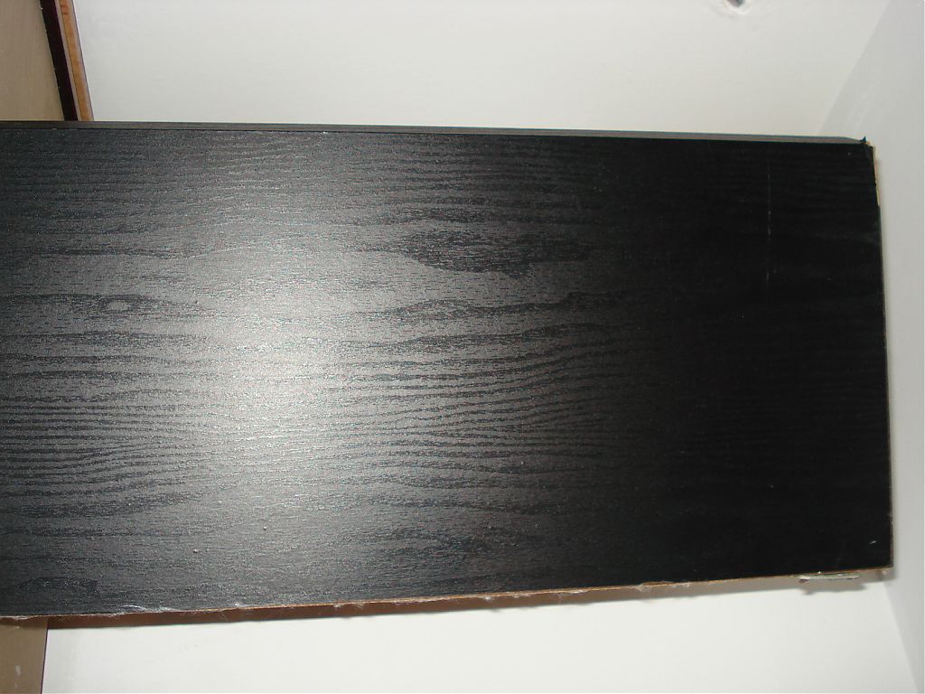

שנייה אני אצרף תמונה של הרמקול מבפנים בשלבי הבנייה.
אמיר

בקשר לפלטה נוספת מעל כדי להשקיע את הדרייברים נשמע רעיון טוב מאוד. אבל אני אעלה תמונה חדשה עוד מעט של הרמקול כרגע, הסרתי את הרשתות וזה נראה לא רע. הרבה פחות בולט מאשר עם הגריל.
