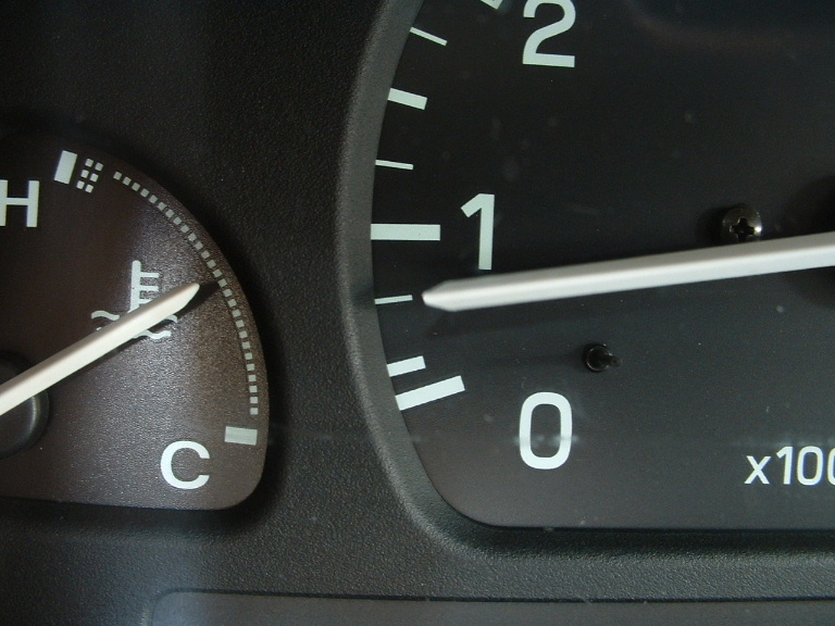

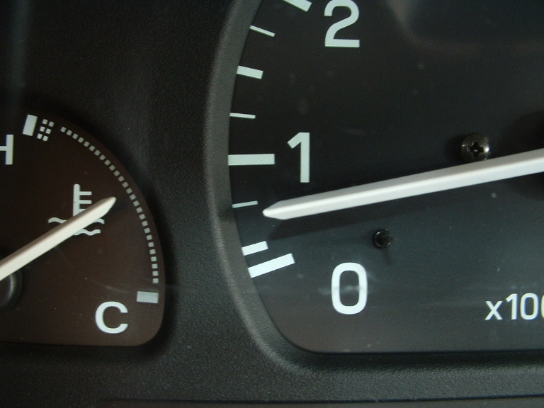

בידניות לאחר עמידה של מספר שניות בודדות סלד הסרק מתייצב על איזור ה 750-800 ולאחר שניות בודדות (מעין מצב "עמידה ממושכת") הוא יורד לאיזור ה 500-600 סלד (לפי הציור על השעון) ונשאר שם (ולא נכבה אף פעם).

אגב, הנה תמונות:

טכנית הוא נמצא בטווח התקין, בגלל זה גם נמנעתי מלהתעסק עם זה עד היום.
מה שכן, מעולם לא קיבלתי את העובדה שכשהאוטו יוצא מהמפעל זה בדיוק על 800 סל"ד ועם הזמן מאבד מ"ערכו" כ"משהו טיבעי שאמור לקרות". זה תמיד הפריע לי, גם באוטו הקודם, אבל מנגד תמיד היתה לי דוגמא מהאוטו של אמא (אמא מתייחסת לדוושת הגז בכפפות של משי) גם אחרי 10 שנים זה עומד "בול" על 800 סלד.
מה שעוד הפריע לי (וידעתי שזה נעוץ בסלד סרק נמוך מידי) היא העובדה שלעיתים, בזמן עזיבה מהירה של דוושת הגז, קיימת מעין "טלטלה" ברכב - מעין בלימה מנוע לא נעימה ואפילו קיצונית.
לא הייתי מודע לזה שהמנוע צעדים "מכסה" רק על טווח סלד מסויים. הייתי בטוח שפרפר המצערת נסגר לגמרי, הרמטית.
עכשיו מה שקורה הוא שגם אם אני אנתק את מנוע הצעדים (וזה מה שעשיתי) המנוע לא יכבה, הוא "ישב" על 300-400 סלד.
עושה רושם שהמחשב "יודע" שבסרק המנוע צעדים "מוסיף" עוד (המספרים שאני "זורק" עכשיו זה רק לצורך דוגמא) 200 עד 500 סלד - ועם הטווח הזה המחשב יודע להסתדר על סלד סרק נורמלי.
כנראה שעקב שחיקה של ראש הבורג וסגירת פרפר המצערת במשך השנים, המחשב היה "מנצל" את חריר המנוע צעדים במלואו - ולכן לא יכל לסייע להעלות את סלד הסרק ל 800 - למרות שטכנית גם פחות מ 800 זה תקין מבחינתו.
בקיצור - לא רק שסלד הסרק תקין עכשיו אלא שגם בעת עזיבת הגז בהילוך ראשון או שני בצורה קיצונית, קיימת בלימת מנוע חלקה ונעימה מאוד ביחס למה שהיה - וזה רק מאשש את החשדות שלי שהכיוון הזה היה הכרחי.
