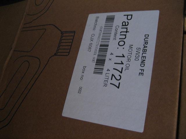

השמן שמתאים הוא רק VALVOLINE DURABLEND FE 5W/30 או דלקול מוטורסינט 5W/30 שניהם חצי-סינטטיים בלבד, לשניהם יש מפרט FORD M2C913-A/B. שמן מנוע הייתי ממליץ להחליף כל 12-15 אלף ק''מ ברכב הנ''ל.

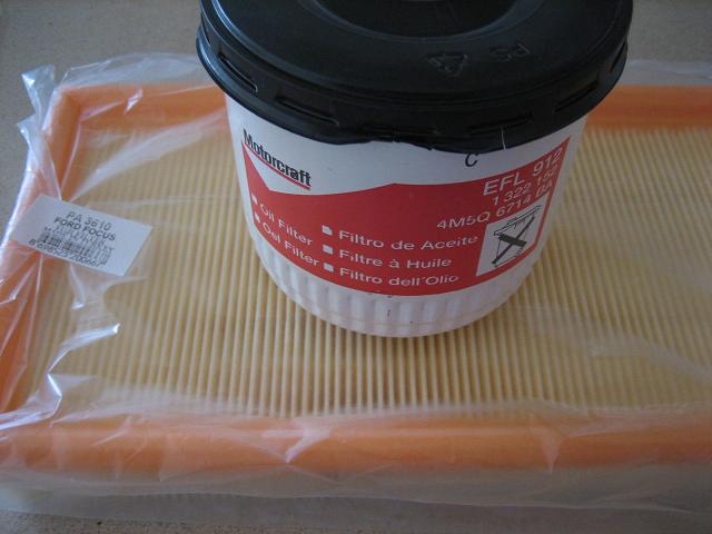

פילטר שמן - רק מקורי, אפשר להשיג גם בחנויות חלפים. רק של MOTORCRAFT EFL 912 העלות בסביבות ה-60 ש''ח
פילטר אויר/מזגן - בכל חנות חלפים פילטר חלופי לפורד פוקוס
