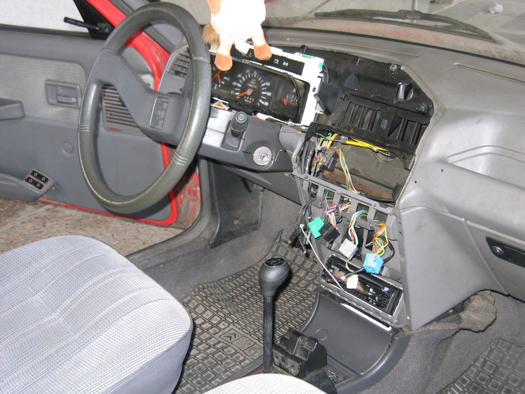

לחבר יש את הרכב הנ"ל אבל היום ללא כל התראה , בורר המצבים אינו מעביר בין המצבים השונים ונשאר על איזור הרגליים.
ז"א מסתובב מצד לצד אבל האוויר מוזרם רק לאיזור הרגליים.
כיצד ניתן להגיע אל מאחורי הכפתור על מנת לתקן?
בתודה,
עופר
כפתור בורר המצבים מפעיל בהפעלה מכנית מוטות ברזל המשנים את מיקום התריס.
כנראה שהמוט השתחרר.
יש לפרק את פנל הכפתורים ואת התריסים ולסדרו משם (תלוי באיזה מקום שוחרר).

רז צודק המוט כנראה השתחרר, אצלי הוא היה ככה הרבה זמן, עד שהוא צלל לתוך הדש בורד ואי אפשר להוציא אותו משם.

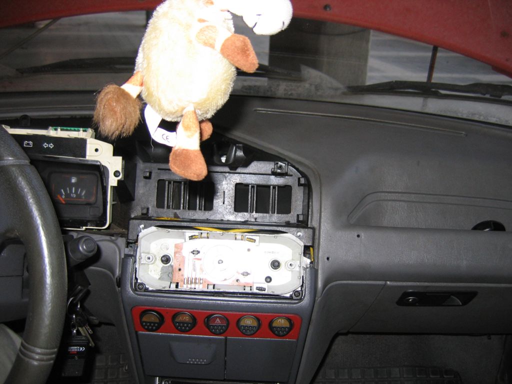

שלושת כפתורי ההפעלה (המסתובבים) יוצאים בשליפה.
מאחוריהם יש 2 ברגים.
פתח ברוגע, עדינות ובנחת את הברגים.
ייתכן שהמוט התשחרר ליד הכפתור.
אם לא - והשתחרר ליד התריס - פתח את התריס.
גם הוא יוצא בשליפה עדינה (עם המסגרת / תושבת שלו).
בדוק אם המוט השתחרר שם.

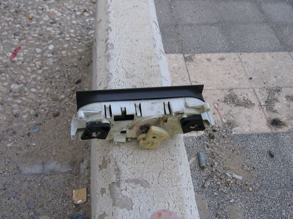

אה לא התכוונתי למוט הזה רז.
יש פין עם גלגל שיניים שנוגע בכפתור-הוא השתחרר לי ונפל לתהום.
אבל גם אתה צודק.

אני לא זוכר בוודאות ייתכן שהלבנה תפוסה עם ברגים.
בכל מקרה תשתדל להיות איתה עדין ושלא תפיל דברים לבפנים כי בצד שמאל יש מנהרה קטנה ששואבת אליה חלקים.
לפי מה שזכור לי, התושבת הלבנה לא יוצאת בקלות דרך הפתח, אז צריך סבלנות.
האם אתה רואה את הפין עם גלגל השיניים?
תבדוק שהוא יושב במקום שלו.

צביקה תזכיר לי למה הלכת כל כך רחוק עם הפירוק?
אני חושב שהוא לא צריך לפרק כל כך הרבה, אלא רק לשלוף אתה הפלסטיק הלבן ואז הוא יראה את האיזור של גלגלי השיניים.
זאת במידה וזה מה שקרה אצלי- גלגלי השנייים לא ישבו במקום.
