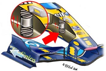

שלום, חבר שלי חובב הפורמולה 1 שואל אותי המון שאלות בתחום המוטוריקה, עם רובן אני מצליח להתמודד אך כשהוא שאל אותי מה זה "מאס דמפרס" לא ידעתי מה להגיד לו,
אז השאלה מופנת אליכם, מה זה?
(הבנתי שזה אובייקט שנמצא בחזית המכונית ועוזר באוירודינמיקה).

לאחר חיפוש באינטרנט, אל תשאלו אותי איך, הגעתי לתשובה, החבר התכוון בכלל ל"מאס דאמפרס".. Mass Dampers..

עניין ה"מאס דאמפרס" בהחלט היה אחד מהנושאים השנויים במחלוקת שדי השפיעו , ואולי רק בעקיפין על התפתחות עונת 2006 , בעיקר בקבוצת רנו , קבוצתו של פרננדו אלונסו .
אין ויכוח כי החלק הזה , שחוקיותו מוטלת בספק , היה מורכב ב-R26 של אלונסו ופיסיקלה מתחילת העונה ועל פי כל המומחים נתנה להם יתרון גדול .
מטרתו של החלק הזה לסייע בשמירה על היציבות בחלק הקדמי אבל הבעייתיות בו היא שאסור בפורמולה-1 שיהיו בתוך המרכב והמתלים חלקים שזזים בעיקרון .
עניין ה"מאס דאמפרס" והויכוח סביב חוקיותו נסב על השאלה האם הוא חוקי בגלל התזוזה או לא .

בעיקרון מדובר על משקולת וקפיץ שבעצם פועלים כנגד התנועה הטבעית של החרטום לקפץ, בעיקר במעבר על אבני השפה, בכך החרטום מוצמד יותר, יש יותר אחיזה = זמן הקפה מהיר יותר.
הסרת המאס דאמפרס מהרנו באמצע העונה מחקה להם כחצי שניה להקפה שזה המון במונחי F1.
