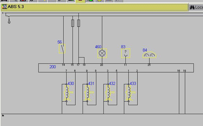

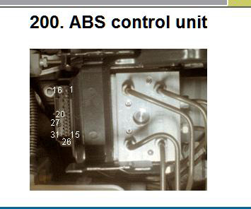

מיחידת הבקרה האלקטרונית יוצאת פלטה עלייה יושבים רק סלילי הסולנואידים. החלק הפעיל, השסתום, מורכב בתוך היחידה ההידראולית האטומה, "המוח" כמו בגיר אוטו', אם תרצה לקרוא לזה כך.
התמונה למטה ממחישה זאת הייטב.
למעשה הסולנואיד מורכב משני חלקים, המכאני ביחידה ההידראולית וחשמלי (הסליל) כחלק מהמחשב.
אם התקלה היא אכן חשמלי, קרי הסליל לא תקין והיה ניתן להשיג/ להחליף יחידה כלשהי בנפרד, במקרה זה אכן היה דרוש להחליף את המחשב עם הסלילים.

אני מתייחס לשרשור ולקוד התקלה שעליו נשאל . שם הפיתרון הוא אך ורק במחשב והסולונאיד שעליו דובר יושב במחשב וזה לא יעזור זאת עובדה !
שהתמונה שאתה מראה רק מחזקת את דבריי .

כפי שהובן עתה, הסולנואיד בנוי משני חלקים ואחד בלי השני לא עובד.
החלק במחשב הוא הסליל בלבד ואם התקלה היא חשמלית ולא מכאנית (שסתום תפוס) אזי התקלה במכלול המחשב.
ברוב המקרים אין אפשרות הפרדה בין היחידות או אין אפשרות להשיג רק יחידה אחת בנפרד, ולכן עניין מיקום הסולנואיד לא הובן על ידי כמה אנשים.

היחידה ההידראולית והמחשב הן שתי יחידות שונות שיושבות להם צמודות יחדיו ולא ניתנות, במרבית המקרים, להח' בנפרד.
והסולנואידים שאחראים על בידוד וחיבור קו לחץ נוזל הבלמים בין הגלגל למשאבה המרכזית אינם במחשב, כי אם ביחידה ההידראולית הצמודה אליה.
